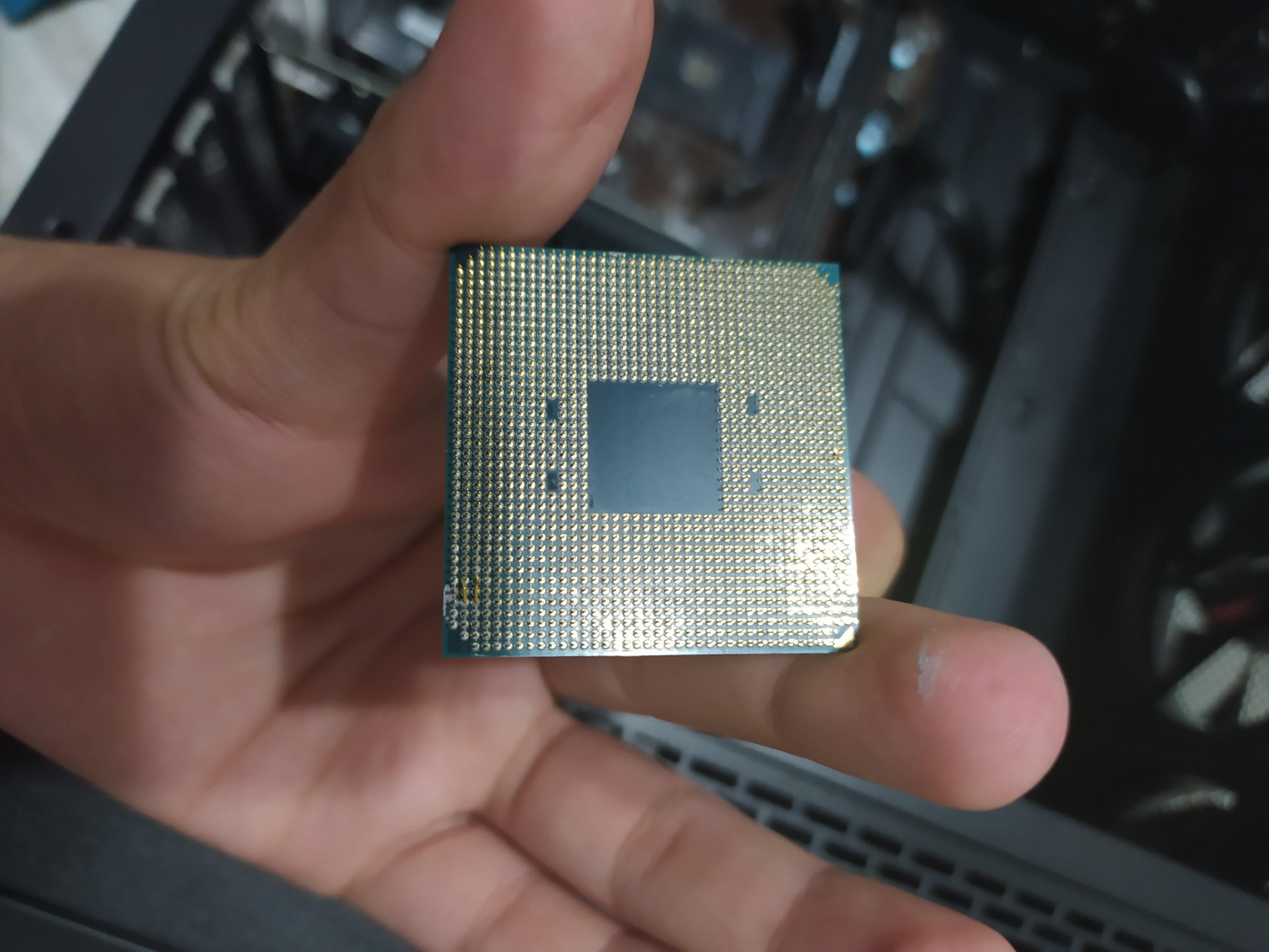

Bu ZF 12 macunun böyle şeyler yapacağını biliyordum. İşlemcinin sıcaklığı çok arttığı için macunu yenileyeyim dedim. Klasik işlemci soğutucu ile beraber geldi
Bu düzelir mi ?
Gece gece elim ayağım titriyor , bu sistemi zar zor aldım , pinler falan düzeltilse olur mu ?
Yeni macun sürdüm anakarta taktım , tam girmedi sanırım. PC power tuşuna basıyorum kasa fanları 1 saniye dönüyor sonra duruyor
Lütfen yardım edin

İşlemci pinlerinin yamulduğundan kesin olarak emin misin?
Kırık pin yoksa sorun yok, pinler düzeltilebilir.

Kırık yok galiba hocam. Daha beter olmasın diye kasayı topladım.
Garantiye göndersem değişim falan olur mu ?
Video da ki işlemleri doğru bir şekilde yaparsam düzelir mi ?

Eğer pinlere zarar gelmemişse kırlmamışsa düzeltebilirsin.
Çok ince uçlu nesneler kullanarak yapabilirsin
Değişim olmaz kullanıcı hatası bu video'dakileri yaparsan büyük ihtimal düzelir

Muhtemelen değişim olmaz (emin değilim) kırık pin varsa bile sorun olmama ihtimali olabilir, tüm pinler güç veya veri transferinde kullanılmaz. Sen hali hazırda bir problem yaşıyorsun sanırım, pinlerde kırık var mı diye kontrol et, yamuk pinlere de dikkat et hatta pixelleşmeyi önlersen bir de fotoğraf atabilirsin.

Sanmıyorum ama arayıp sorabilirsiniz.
Düzelecektir, videoda yamuk pini nesneler yardımıyla düzeltiyorlar.

Hemen foto atıyorum

Kırık yok , yamuk var

Pinleri düzelttim çok şükür ama anakart yuvasına tam uymuyor. Sol altta ok olan kısım hafif havada kalıyor. Pinler yamuk falan da değil baya düzgün
