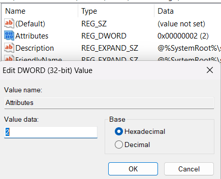

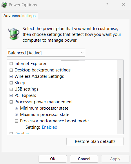

Islemci nedir? Stok sogutucular maalesef yetersiz kaliyor fakat islemciniz yeterince gucluyse ve kule tipi sogutucu alana kadar sicaklik sikintisi cekmeyeyim diyorsaniz turbo boost'u kapatabilirsiniz.
Regedit'i acin ve adres cubuguna alttaki kodu yapistirin.
Bilgisayar\HKEY_LOCAL_MACHINE\SYSTEM\CurrentControlSet\Control\Power\PowerSettings\54533251-82be-4824-96c1-47b60b740d00\be337238-0d82-4146-a960-4f3749d470c7
Attributes degerini 2 yapin.
Guc ayarlarindan "Islemci performans arttirma modu" nu devre disi birakin. Bu sekilde base clock'ta calisacaktir. Sicaklik da muhtemelen 70C'i gecmez.
Sogutucu aldiktan sonra eski haline getirebilirsiniz.

bu sekmeye nasıl girceğim ve hangi seçeneği seçeceğim

1:10 ' dan itibaren izleyebilirsin.
discord dan bana yardımcı olabilirmisin pek anlamaadım
halletim deniyeceğim birazdan
gerçekten işe yaradaı 20 25 c gibi bir sıcaklık düşü oldu teşekkür ederim herkese
