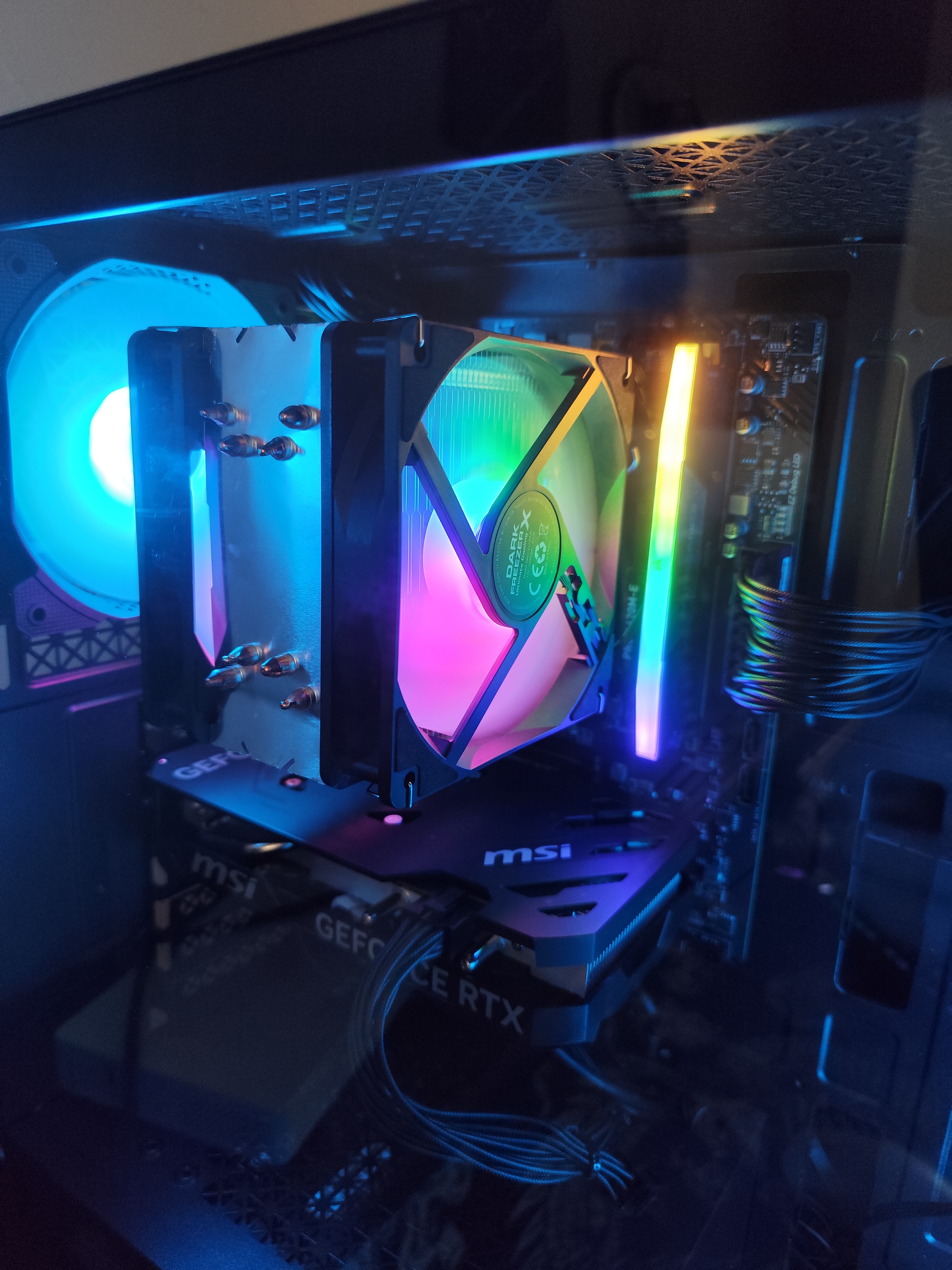

Hocam bilgisayarcıya götürdüm fanı bu şekil taktı. Ters taktığını düşünüyorum ben olması gereken bu mu?

Şu fanların montajına bir bak ya rezillik. Bir bilgisayarcının bu şekilde yapmasına şaşırıyorum. Diğer fanda önden alacak arakaya verecek. Diğeri de yanlış sanırım. Fan çok yukarıda. Biraz aşağı itersin.
Hocam sabahtan beri çıkarmaya çalışıyorum ama bir türlü sökemedim bu nasıl çıkıyor?
ekran kartını sökmen lazım kasayı yatır düz zemine bi tane mandalını yukarı çekmen lazım
bu şekilde yapabilir misin bilmem zor baya
Hocam ekran kartını söktüm mandalı da yukarı çekmeye çalıştım yaklaşık 20 dakka denedim ama bi türlü çıkmadı. Eve geçince bir daha deneyeceğim.
mandalı önce aşağı ittir sonra sonra yukarı yana yani orda bi boşluk oluşsun öyle çıkart büyük olan mandalla dene o daha rahat. sonra arkalı önlü fanları ters çevir. arkadakinide yanlış takmıştır kesin
Evet arkadaki de yanlış takılmış.
Dediğim gibi 10 dakkaya eve geçip bir daha deneyeceğim hocam. Size de sorarım.
aslında arka fanı doğru takmış olabilir arka fanın geriye üflemesi lazım @Bünyamina öyle değil mi hocam orda yanlışlık olmasın. egzoz fanına yakın olanda etiket gözükmeli yani arka kısmın fotoyuda eve gidince at bi
Evet öyle olması gerekiyor.
