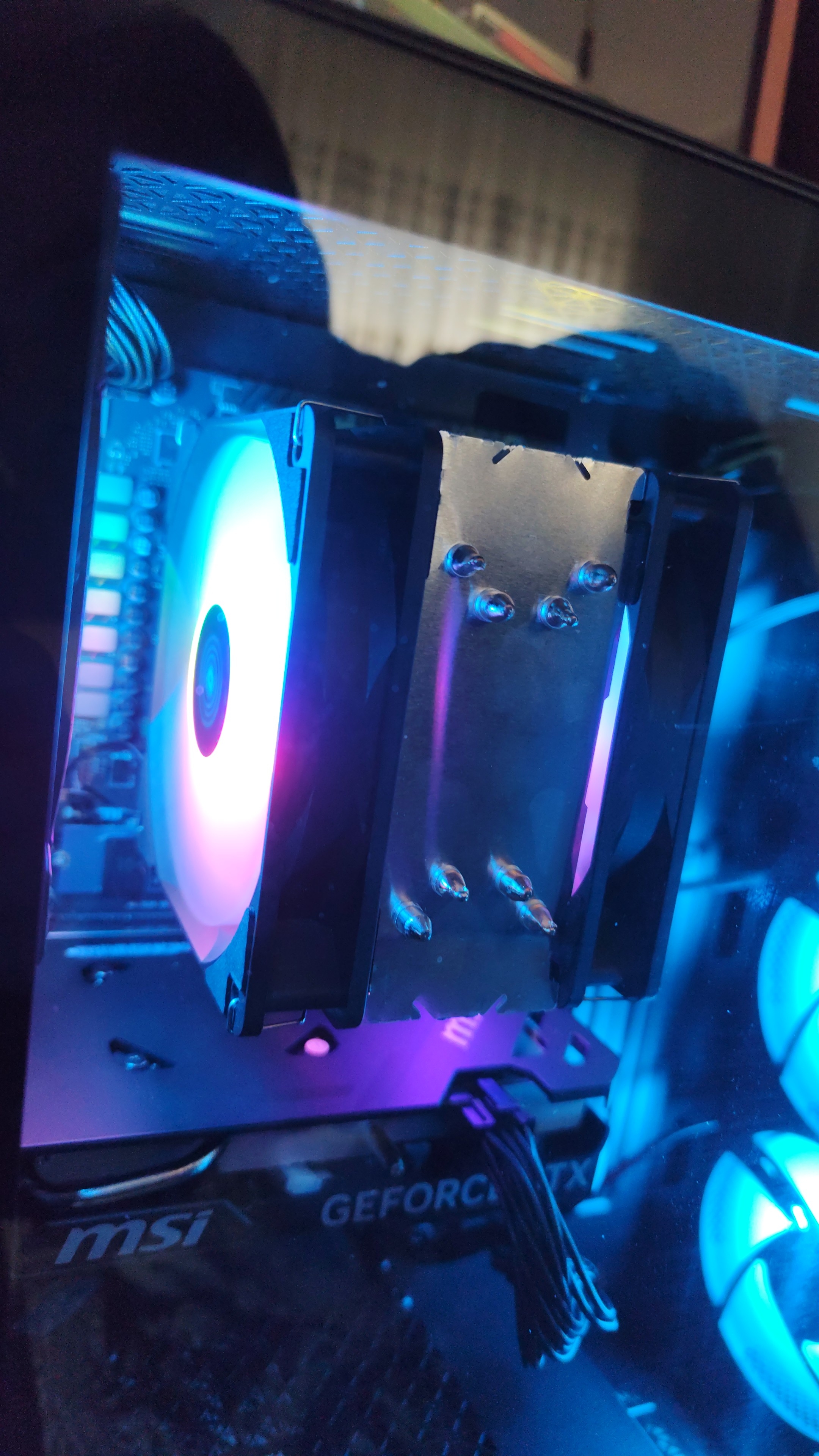

aslında arka fanı doğru takmış olabilir arka fanın geriye üflemesi lazım @Bünyamina öyle değil mi hocam orda yanlışlık olmasın. egzoz fanına yakın olanda etiket gözükmeli yani arka kısmın fotoyuda eve gidince at bi
Arka kısımda böyle hocam.

Ryzen 5 7500F ve RTX 4060 PUBG de Yüksek ayarlarda bu değerleri veriyor. Dark Freezer X123 Duo soğutucu kullanıyorum bu sıcaklık değerleri normal mi? Ara sıra 80-82 dereceleri görüyor. Valorant da ise 67 falan.

Hocam bilgisayarcıya götürdüm fanı bu şekil taktı. Ters taktığını düşünüyorum ben olması gereken bu mu?
fanların ikisini de diğer yüzünü çevirip montaj yapınız.o bilgisayarsıya söyleyin bisiklet tamir etmeye devam etsin.

tam belli olmuyo etiket yazılar varsa okey böyle olmalı. öndekinde logo olmalı etiketler arkada olmalı. ikiside havayı geriye egzoz fana üfler öyle

bilgisayarcı fanı tam ters takmış galiba çevirip bidaha takmak gerekli sanırım
Ters takmış. Aynısını kullanıyorum sokmesu zor biraz cebtijleri var ikintarafta onlar çekerek çıkaracaksın. Şunu da söyleyeyim takması sokmesinden daha zor birazcık güç uygulamanan gerek. Anakarti kasadan çıkartarak yaparsan daha rahat olur.

Hocam internetten baktım insanlar bu soğutucu ile 70-75'in üzerini görmüyor.
Sıcaklık iyi değil. Yazın 90 dereceyi görür bu şekilde.
evet evet soğutucuyu çıkartıp ters döndürüp takman lazım adam fanları doğru takmış soğutucuyu ters takmış
