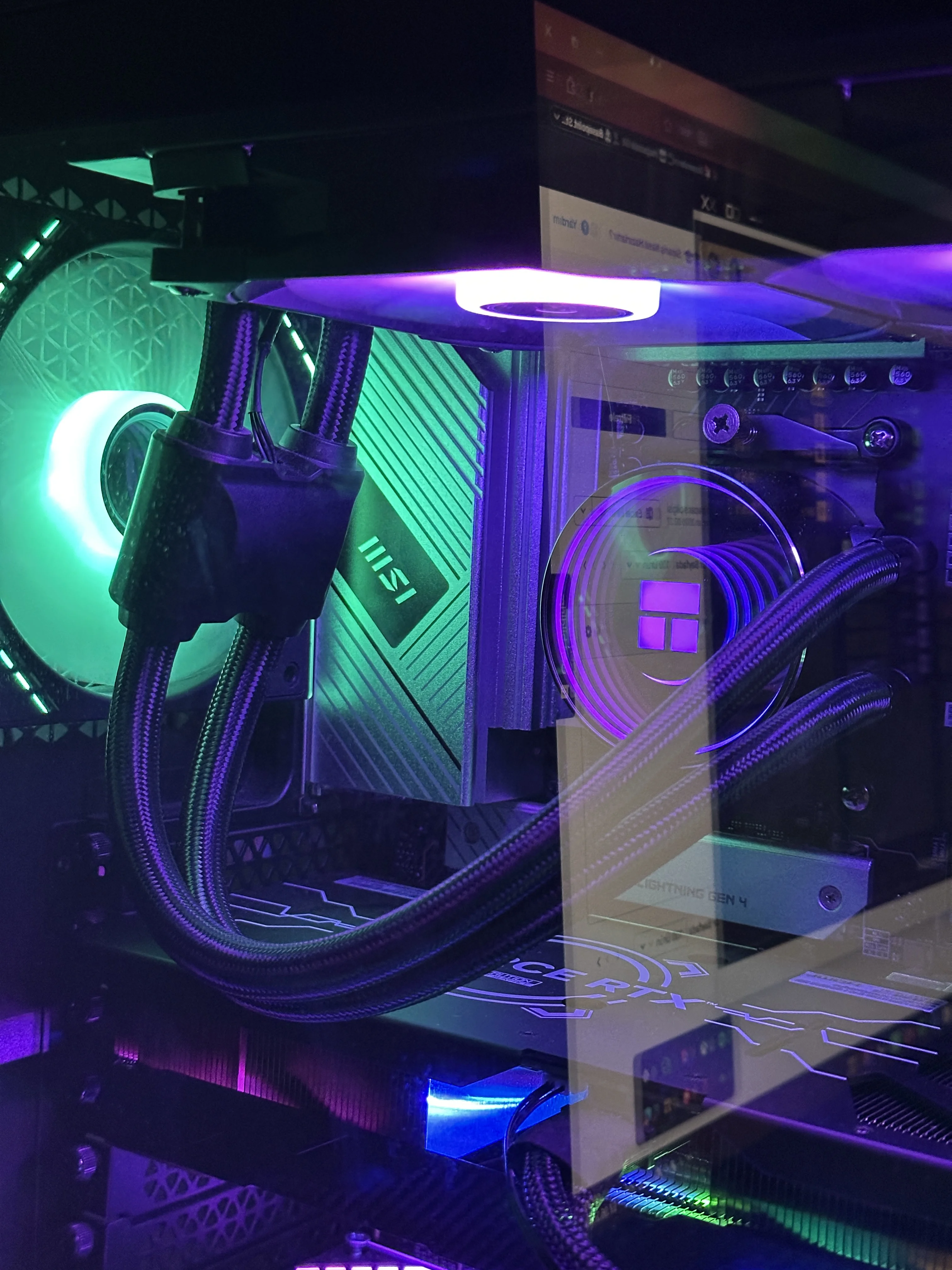

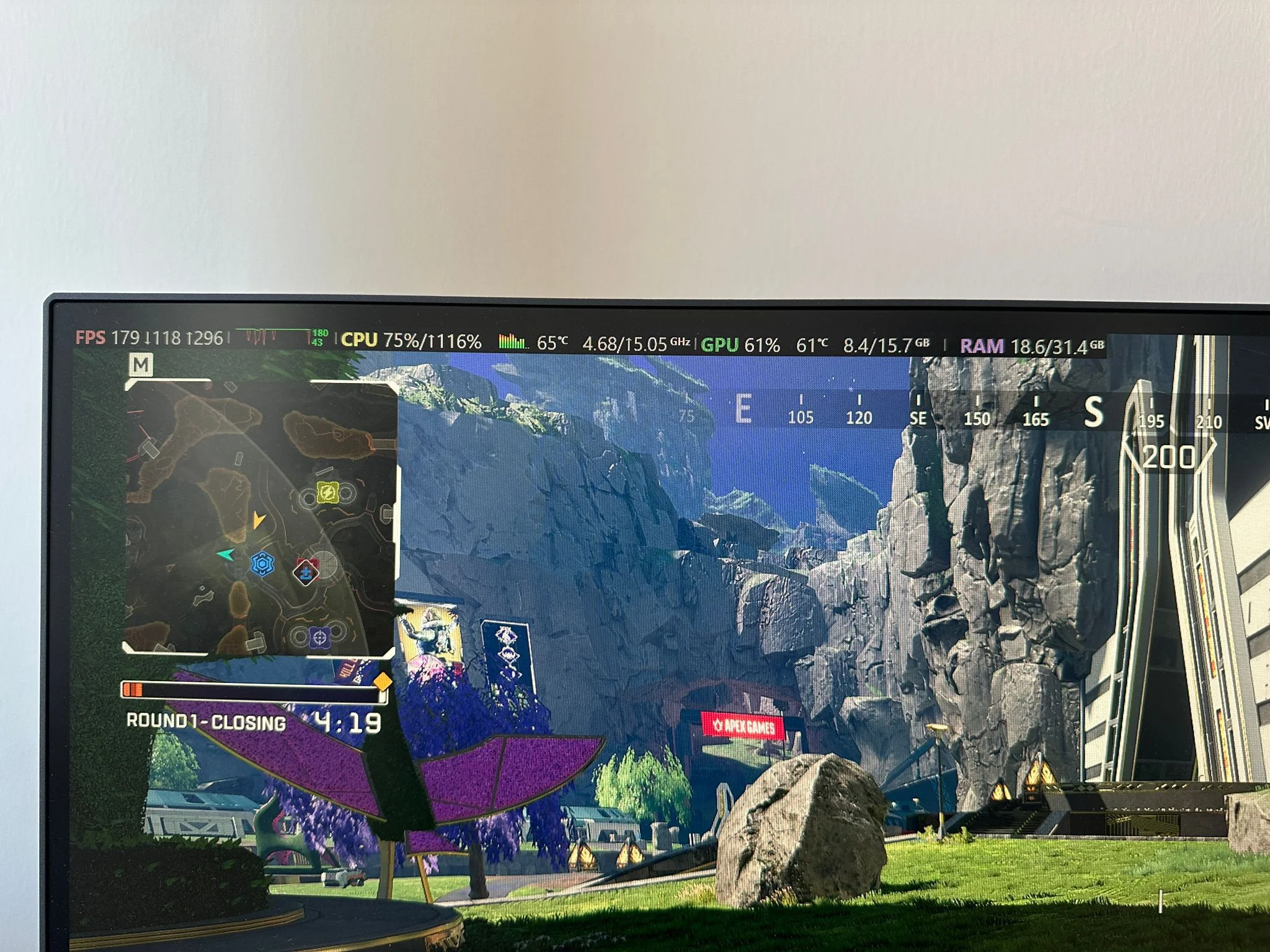

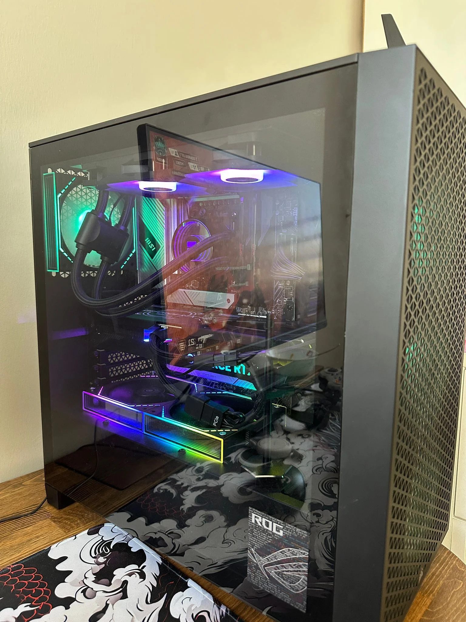

Merhabalar deneyimlerinize ihtiyacım var. 7500f 4070ti super sistemim var. Hava da biraz sıcak. 7500f işlemciye thermalright frozen notte 240 sıvı soğutmayı bağladım ve sıcaklık değerlerim işlemci apex legends oynarken 65-67 derece arası geziyor. Daha önce 4 bakır borulu yine thermalright hava soğutma vardı ve sıcaklık değerleri nerdeyse aynıydı.Hatta daha düşük de olabiliyordu. Sizce değerler normal mi ? Sıvı soğutmanın bir faydası olmamış gibi ve daha sesli çalışıyor? Sıcaklık değerleri ve kasa resmini atıyorum lütfen fikirlerinizi belirtin. 240mm sıvı soğutma olarak tavsiyeniz var mı? Kurulumda hata mı yaptım acaba

radyatörü niye bu şekilde montajladın hocam boruları tam tersi yönden gelcek şekilde montaj daha sağlıklı genelde. ek olarak sağlam bir hava soğutma 240mm sıvı soğutmayla nerdeyse aynı performansı gösterebiliyor. o yüzden parasının hakkını veren soğutucu alacaksanız sıvı soğutma olarak 360mm tercih edilmeli.

yardım ettiğin için teşekkürler. Borular aşırı sertti ve işlemciye takarken bakır kısmı aşırı gergin hale getiriyordu. Zaten kurulumu sıkıntılı bir model kablo da yetişmiyor gibiydi ben de bu şekilde yaptım. Bunun bir etkisi olur mu

Sıcaklık iyi. Gereksiz takılıyorsunuz böyle şeylere.

bedavaya aldıysanız hava soğutmadan daha mantıklı şuanda :D bu arada şuan sizin bu montaj türünüze bakınca borular egzoz fanını büyük ölçüde kapatıyor gibi duruyor boruları sağ taraftan olacak şekilde radyatörü montajlarsanız daha iyi olur. bu arada öyle çok kötü öldü bitti olayı yok şuanda sıvı soğutmanın performansında sıcaklık 75 - 80 leri görmediği sürece sorun yok zaten

Sivi sogutmanin hortumları öne doğru gelirse daha iyi olur

Hocam sıcaklığa çok takılmayın. İşlemci 65 de çalışsa da aynı şey 75 de çalışsada. tabii ki mümkünse 75'i geçirmemeye çalışın. En önemli şey sessizlik. Kafam davul olduktan sonra isterse 55 derece olsun işlemci. Sessizce çalışıp 68 72 derece civarında olmasını tercih ederim.
