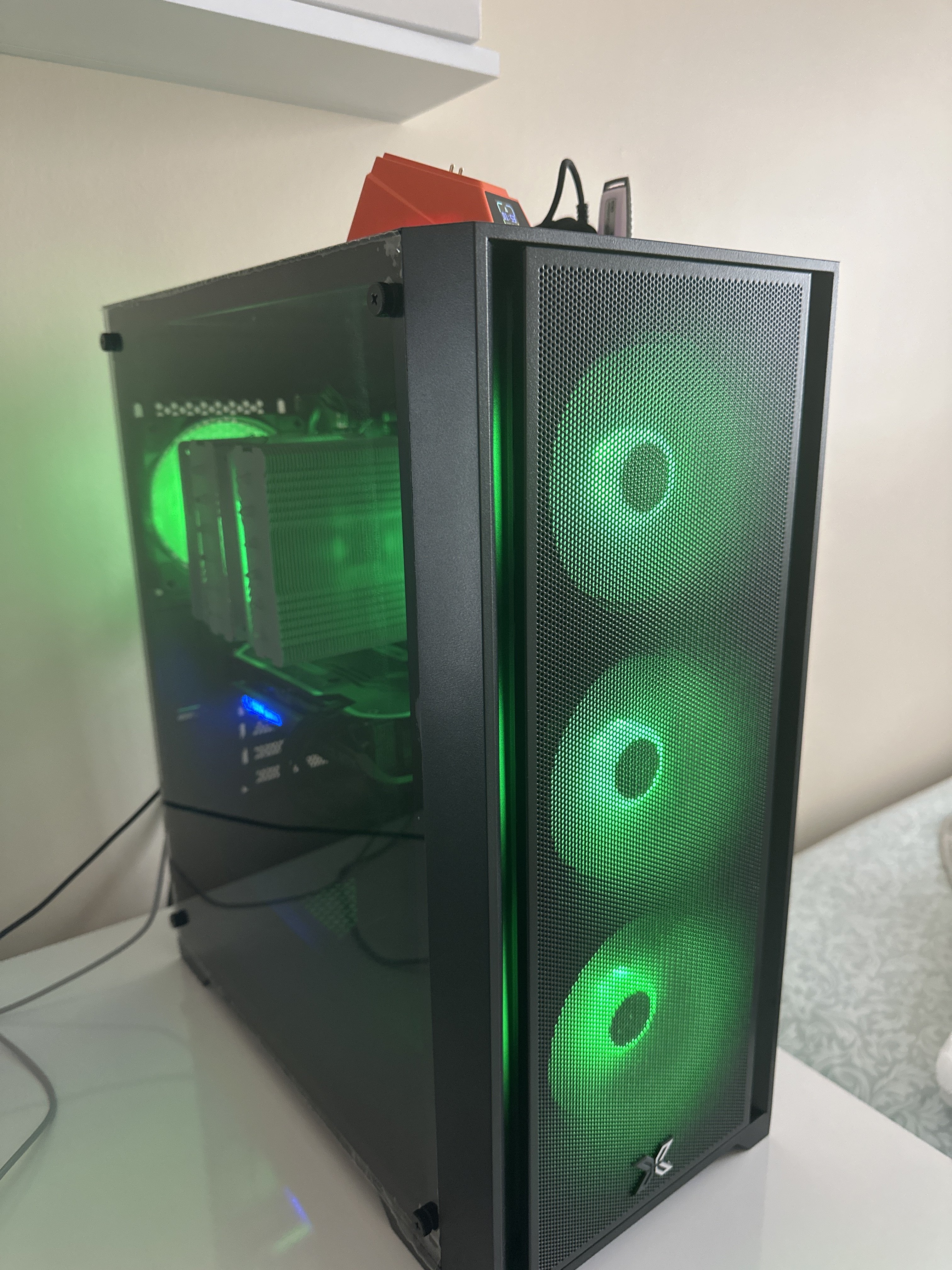

hocam fandan kastınız bu öndeki fanlar değil mi içindeki soğutucuya takılan fanlar değil sessiz çalışıyor bilgisayar valla oyundayken de
Yok kral senin işlemci soğutucusuna taktığın fan, peerless assassin'i diyorum. Ben oyun oynarken belli bir süre sonra fan hızı artıyor o sesi %100 duyarsın hissedersin sen de böyle olmuyor mu?
yok hocam ben sadece ön fanları duyuyorum onlarda şunlar

soğutucunun fanına baktım yavaş şekilde ortadaki şeyi dönüyor ama çalışmıyor gibi geldi bana
Odan hamam gibiyse ısınır normal benim odam hamam gibi mesela sistem normalde 50-60 la çalışacağına 70-75 le çalışıyor.
Önemli olan işlemcinin soğutucu fanı senin işlemci sıcaklığını daha çok o etkiler. Ya buradan bilen adam bulacaksın ya da youtube vs araştırıp çözmen lazım. Bir haftada yaz gelmedi ya da termal macun eskimez 10 derece artış bana hiç normal gelmedi.
