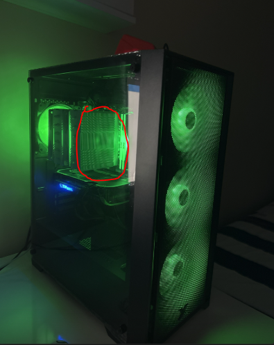

yukarıdaki arkadaşın attığı kasadaki soğutucu ile aynı mı duruyor şu an
benim ters mi takılmış hocam anlamadım bir de pbo açınca sıcaklık düşüyor mu ? benim auto diyor da hiç ayarlamadım

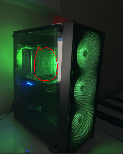

Bunu kast ediyorum ben
oyunlar da cs2 de denedim grafik ayarları değişince sıcaklıkta değişiyor 70 i de gördüğü oluyor ama anlamadım normal mi değil mi anlayan biri yardımcı olabilir mi
Tamamen bilmediğimden soruyorum ve tahmin yürütüyorum şu attığın kasa fotoğrafında fanlar ters mi takılmış? İnternetten baktığımda bazı kişiler egzos çıkışına yakın olan fanı en öne takıyorlar. ve bana nedense onların yaptığı daha mantıklı geldi
hocam öncelikle soğutucu montajı yanlış takan arkadşlar büyük ihtimalle ramlerin argb si gözüksün diye öyle montajlamış
size tavsiyem mx6 gibi bir macun alıp macunu yenileyin ya da soğutucunun kutusundan çıkan macun duruyor ise onuda kullanabilirsiniz
fanları çıkarın güzelce soğutucuyu sökün ardınan suyu sıkılmış bir ıslak mendil ile işlemci ve soğutucu yüzeyini güzelce temizleyin
sonra işlemcinin tam orta noktasına nohut tanesinden biraz daha küçük bir nokta şeklinde termal macunu sürün
Ardından soğutucu yüzeyinin jelatininin çıkarılmış olduğundan emin olun
ve soğutucuyu vidalama yerlerine tam denk gelecek şekilde güzelce oturtun ve vidaları sırası ile 1 er tur çevirerek sıkın (çok abartmadan sıkın güç uygulanacak yere geldiği zaman bırakın zaten ne demek istediğimi sıkarken anlarsınız)
Bu adımları uyguladıktan sonra yine cs2 testi yapın bir bakalım sıcaklıklara eğer tatmin olmassak size PBO ayar tavsiyesi yapacağım

soğutucu montajı kesin yanlış mı hocam

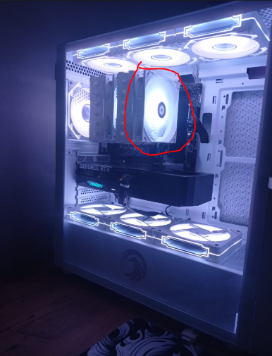

hocam 100 de 100 yamlış diyemeyiz ama fanlar orjinalde benim attığım fotodaki gibi olmalı ve buda yaklaşık 3-5 derece fark eder oda sıcaklığına bağlı olarak en azından ben kendi testlerimde böyle gördüm dediğim gibi az önce anlattıklarımı yapmanız sıcaklıklara etki edecektir

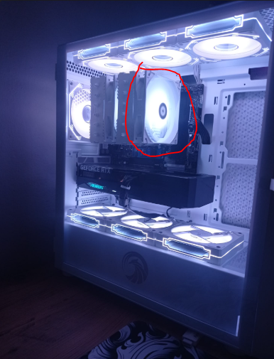

hocam fanı ram ile çakışmaması için de öyle koymuş olabilirler ya
