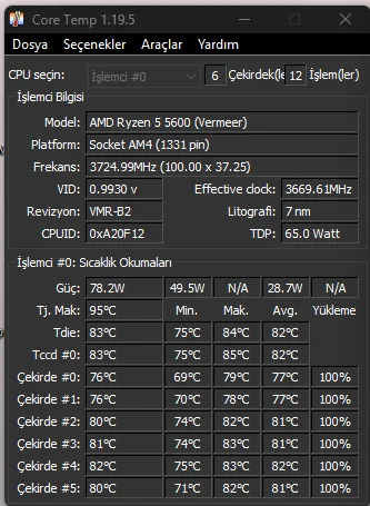

Arkadaşlar merhaba öncelikle sistemim imza kısmında bulunan sistem. Bilgisayarı 2023 12 Ekimde aldım ve bakım olarak sadece içerisi çok tozlandığında fanlar vesaire süpürge makinesi ve ıslak mendil yardımıyla temizledim işlemci macunu ekran kartını falan hiç ellemedim. Geçenlerde kasanın içine baktığımda işlemci fanının altındaki demir bloğun araları toz olmuş ve baya tozlanmış fanlarda aynı şekilde, dedim bu sefer termal macunu da değiştireyim iyice temizleyip bakımını yapayım. Bundan önce açtığım konu hangi termal macunu alma üzerineydi mx-4 e karar vermiştim fakat hepsiburada üzerinden aldığım ürün sahte çıktı ve iade talebi oluşturdum hemen ardından amazondan TEKNOBİYOTİK satıcısı üzerinden mx-6 aldım. Termal macun kısmından önce değerleri size göstereyim.

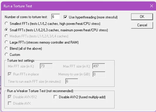

1 saat Prime95 Uygulamasında bu ayarlarda çalıştırdım 70 başarılı test yaptı hiç başarısız olmadı donma, takılma, mavi ekran vb. şeyler yaşamadım 1 saat içinde (1 saat az olabilir veya test ayarlarım yanlış olabilir söylerseniz en doğru şekilde tekrar test ederim.)
Şimdi bu konuda bir sorum var Güç kısmında maksimum 78.2 çıktı 77.9'u baya geçemiyordu test sonlarına doğru 78 e çıktı son 5 dk içerisinde falan (doğru şeye mi bakıyorum bilmiyorum). Bu güç kullanımına bu değerler normal mi oyun esnasında hiç denemedim oyunlarda bi donma takılma yaşamıyorum cs2 oynuyorum arada onda fps düşüşü donma takılma oluyor ama oyunda herkesin yaşadığı bir şey cs2 bildiğimiz gibi bozuk. Kısacası şuan termal macun değiştirmeye gerek var mı bu değerler ideal mi, ideal üstünde mi, sadece detaylı bi şekilde tozu pisliği alsam yeterli olur mu?.

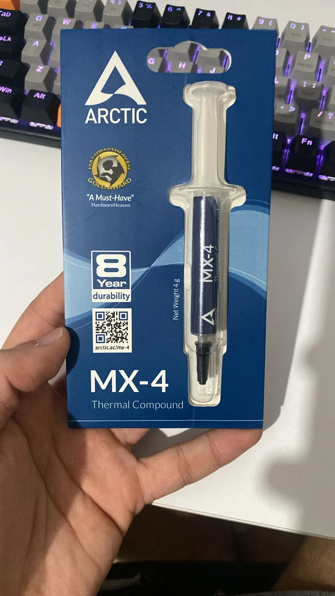

Termal macunu ilk başta bahsettiğim gibi mx-6 4gr Teknobiyotik satıcısı tarafından Amazon üzerinden aldım. İlk hepsi buradadan aldığım mx-4 görselini de ekleyeceğim o sahte diye belirtilen kutuda da gelmedi orijinal diye belirtilen kutuda da gelmedi.
Ürünlerin durumu bu şekilde mx-4 iade talebi oluşturdum bu gün gelip kapıdan teslim alacaklar onu hiç kutusundan vesaire çıkartmadım.

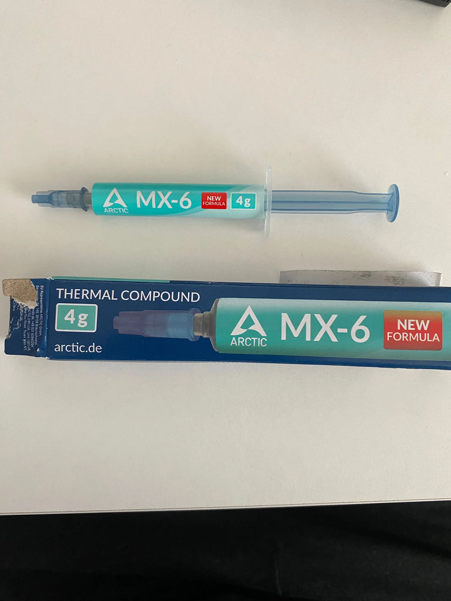

Şimdi gelelim elimde olan mx-6 ya arkadaşlar çok araştırdım ve Teknobiyotiğin sadece lafta resmi satıcıyız direk firmadan alıyoruz dediklerini forumlarda okuduğum kadarıyla gördüm. Web sitelerinde vesaire hiç bir şekilde belirtilmemiş bu durum. Yani sonuçta TR üzerinde satış yapılıyor satış verileri iyi olduğunu düşünüyorum herkes resmi satıcı olarak biliyor, ARCTIC' e bi yetkili yada doğrulanmış satıcı belgesi talebinde bulunması gerekir öyle düşünüyorum. Elimdeki mx-6 qr kod kısmındaki gri alanı elime kazıdım ve çıkan kodu sitelerine girdiğimde EVET ÜRÜN ORİJİNAL fakat bu beni düşündürdü açıkçası çünkü bu kodu üretmenin çok zor olacağını sanmıyorum belki de yanlış düşünüyorumdur. Bir diğer konu kodu onaylattıktan sonra yeni paketlemelerde kodun macunun üzerinde yer aldığını belirtmişler bu yeni paketlemeye sahip bir ürün mü bilmiyorum üzerinde New Formula yazıyor ama sanırım o macunla alakalı bir şey bi eski tip olanı var bide yeni formüllü macun. Ekstradan macunun kendi üzerindeki etiket aşırı kalitesiz orijinali böylemi bilemiyorum tabi ki.

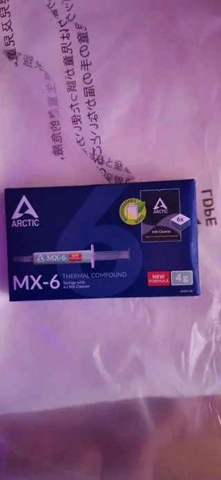

Redditte bir kişinin paylaştığı yeni kutu bu şekildeymiş. (10 ay önce paylaşmış). Redditte yabancıların paylaşımlarına baktım ve çok farklı kutu modelleriyle sahtelerini yapmışlar, yani yabancılar bile bu ürünü amazondan bile almayın diye öneri vermiş kendi web sitesinden alınmalı diye söylemişler.

(Edit) Yukarda attığım 10 ay önce paylaşılmış yeni kutu şekli görseli yanında temizleyici ile gönderdikleri için öyleymiş orijinal siteden baktım.
Sağdaki orjinal mx6 soldaki çakma mx4

hocam dış kutusu qr kodu doğrulamasına bakarsak evet mx-6 orijinal gözüküyor, fakat sadece tr içi değil yurt dışında bile bir sürü farklı kutu farklı etiket tipi ile sahtesi buluna bir ürün açıkçası bana macun şırıngasının üstündeki kaplama kalitesiz geldi. Benim mi beklentim yüksek diye düşünüyorum fakat ürünün fiyatı ortada ve dış kutusu belirli bi kalite üzerindeyken, ne bileyim qr kodu kazıması falan macun şırıngası niye böyle onu anlamlandıramadım.
Senin altta atmış olduğun temizleme bezli olan versiyonu , diğerleri senin aldığın gibi

evet hocam konuyu güncelledim zaten yeni fark ettim onu. İşlemci testi hakkındaki düşünceniz nedir termal macun değiştirmeye gerek var mı sadece detaylı temizlesem yeterli olur mu.

Sıcaklıklar bir tık fazla soğutucun nedir ?
Stok soğutucuya göre değerler güzel. Ama 84 derece cidden fazla yaz ayına girdiğimizde 84 derecelerden 90 lara çıkar o işlemcin çok ısındığı için performansını kısmaya başlar. 1000tl civarı bir kule tipi alırsan sorunun kökten çözülür.
Kış aylarında problem yaşamazsın da yazın bi dark freezer falan alıp tak
Stok soğutucuya göre değerler güzel. Ama 84w cidden fazla yaz ayına girdiğimizde 84 derecelerden 90 lara çıkar o işlemcin çok ısındığı için performansını kısmaya başlar. 1000tl civarı bir kule tipi alırsan sorunun kökten çözülür.

2k civarına sıvı soğutucudan iyi hava soğutucu alabilirsin hocam. Kasanızın adını söyleyin sığıp sığmayacağına bakayım.
2 yıldır termal macun bakımı yapmadıysan evet bakım zamanı gelmiş te geçiyor.
