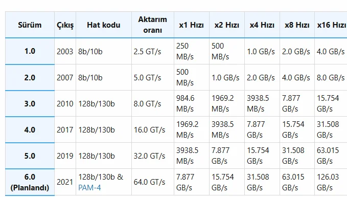

eğer gen 4 portuna takarsan ssd yi tam hız alırsın gen 3 portuna takarsan hızın 3.5gb sabitlenir burdan inceleyebilirsin

eğer gen 4 portuna takarsan ssd yi tam hız alırsın gen 3 portuna takarsan hızın 3.5gb sabitlenir burdan inceleyebilirsin Alıntıyı görüntüle

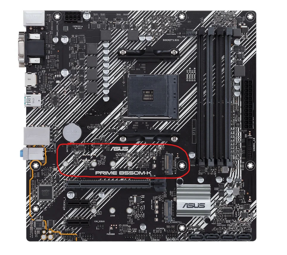

Gen4 portu sanırım ekran kartının bir üstündeki.
Evet öyleymiş.

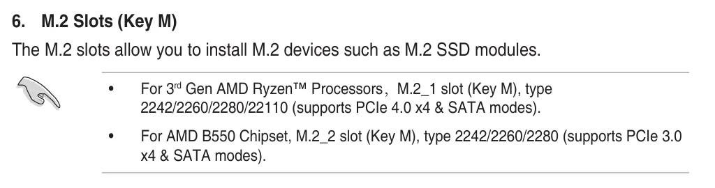

Evet hocam işaretlediğiniz yer yani M.2_1 yuvası PCI-e 4.0 destekli, ekran kartının altındaki 3.0.
