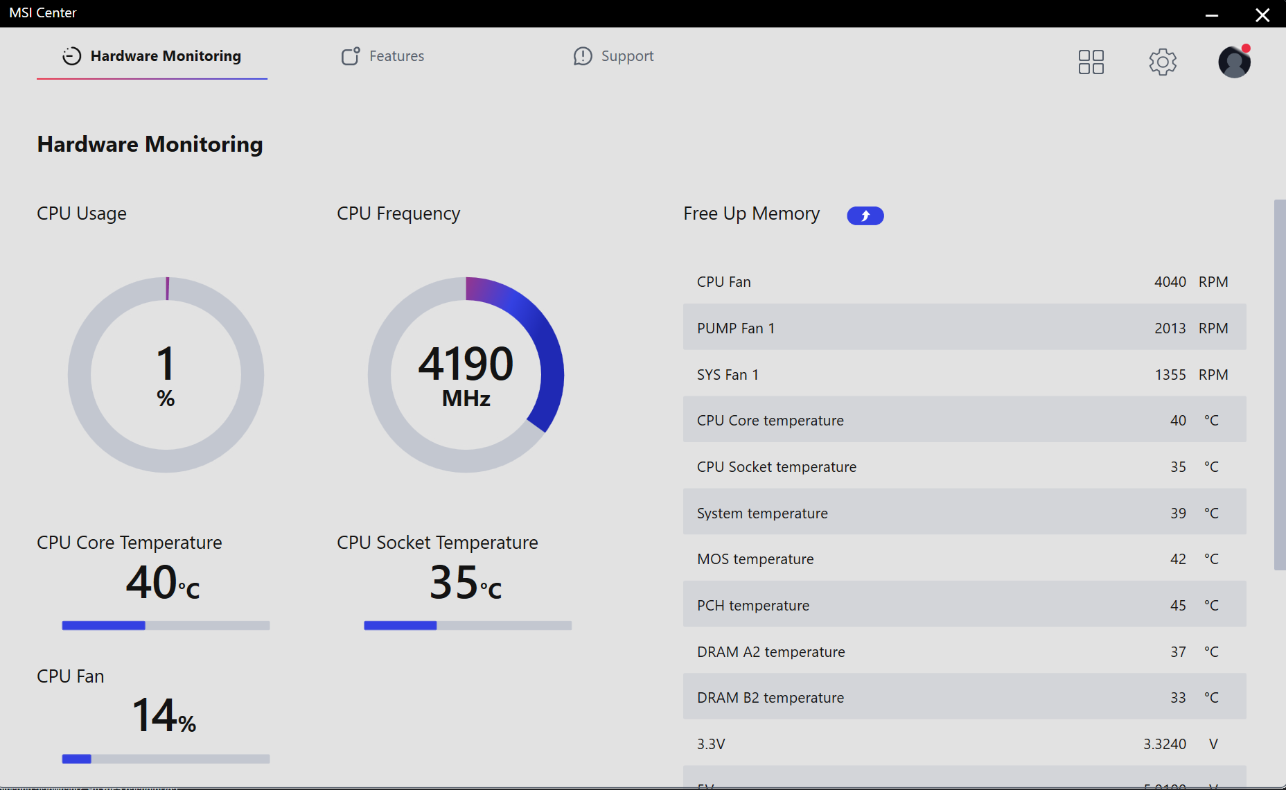

Arkadaşlar yeni sistem kurdum ama bilgisayarcı da toplattım. Sıvı soğutucu çalışıyor mu emin degilim. Fanlar çalışıyor ama pompa sogutuyor mu ondan emin degilim. Yük altında degilken değerler böyle normal midir?
i7 13700k - Msi coreliquid c240 sıvı sogutucu

Boştaki değerler için gayet normal ama asıl önemli olan yükteki sıcaklık. Oyunlarda veya render alırken kaç derece oluyor ?
75 derecelerde
Oyunda 75 normal değil gibi
valla pervaneleri ve rgb si çalışıyor sıvı sogutucunun ama pompa sogutuyor mu işlemciyi bilmiyorum nerden anlayabilirim baglantıları dogru mu?
75 derecelerde
bende de 240lık bir sıvı soğutma var 45 derecede witcher 3 oynuyorum. Senin işlemci daha yüksek tdpli desek bile 75 çok gibi biraz. Ben pompayı direkt PSU'ya bağladım anakartta yer yok diye. Anakartında varsa pump girişi oraya pompayı CPU fan için olan girişe takman laızm. Yukarda ekran görüntüsü paylaşmışsın CPU fan 4000 rpm değeri doğru değil gibi o kadar yüksek fan hızı hangi fanda var ki
Şimdi msi sitesinden baktım da pompa 4200 rpm'e kadar çıkıyormuş. CPU Fan girişine pompayı takmışsın sanırım. Onu değiştirip dene bir de pompayı pump ibareli girişe fanları CPU Fan girişine takıp dene
