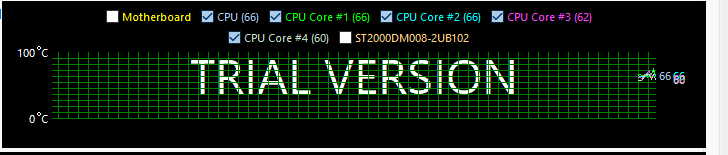

işlemci boştayken
60 65 dereceleri görüyor normal olduğunu düşünmüyorum
stress testinde
80 85 derecelere kadar yükseliyor

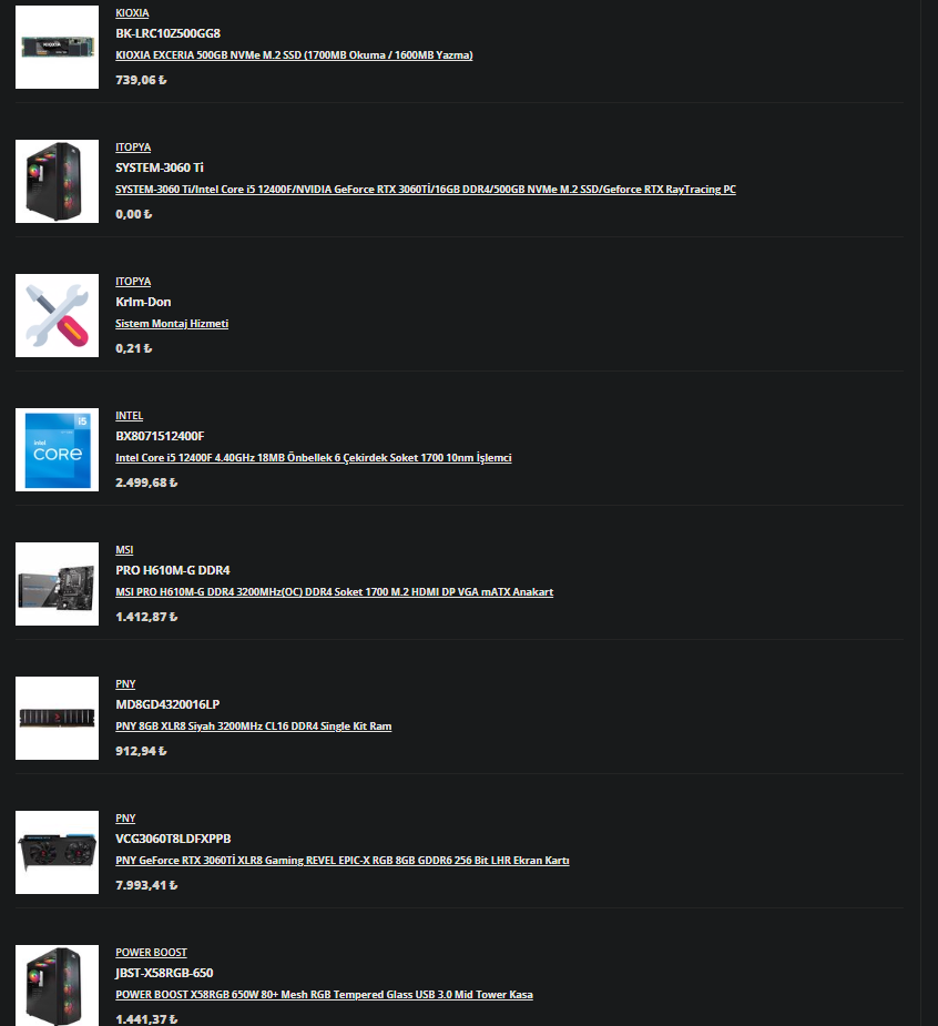

Sistemde kullanılan PSU pek kaliteli değil ben olsam ilk ondan şüphelenirdim ama test etmeden bir şey diyemeyiz tabi.
