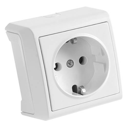

aynı kasaya sahibim ve bende vatandan hazır sistem aldım öncelikle prizlerin topraklamalı olduğundan emin ol sonrasında prizlerin topraklı olduğundan eminsen karşılıklı demirleri görselde olduğu gibi kaldırtır topraklama demiri gibi bir şey o demir içeri tarafa doğru bükülmüs olabilir biz elektrikçi çağırdık ya priz eskidir dedi yada topraklama demiri fişe tam değmiyordur demişti sorunu çözemezsen elektiriciyi çağır sorunu anlat kökten çözüme gitmiş olursun

prizdeki karşılıklı demir çıkıntılara baktın mı beklide o içeri doğru büküldüğü için topraklama olmuyordur şu çıkıntıları biraz kaldırtıyor gibi yap prizin yada uzatmalı toprak lamalısıyla olması lazım
Çıkarttım demirleri biraz dışarıya düzelmedi
prizdeki karşılıklı demir çıkıntılara baktın mı beklide o içeri doğru büküldüğü için topraklama olmuyordur şu çıkıntıları biraz kaldırtıyor gibi yap prizin yada uzatmalı toprak lamalısıyla olması lazım Alıntıyı görüntüle
