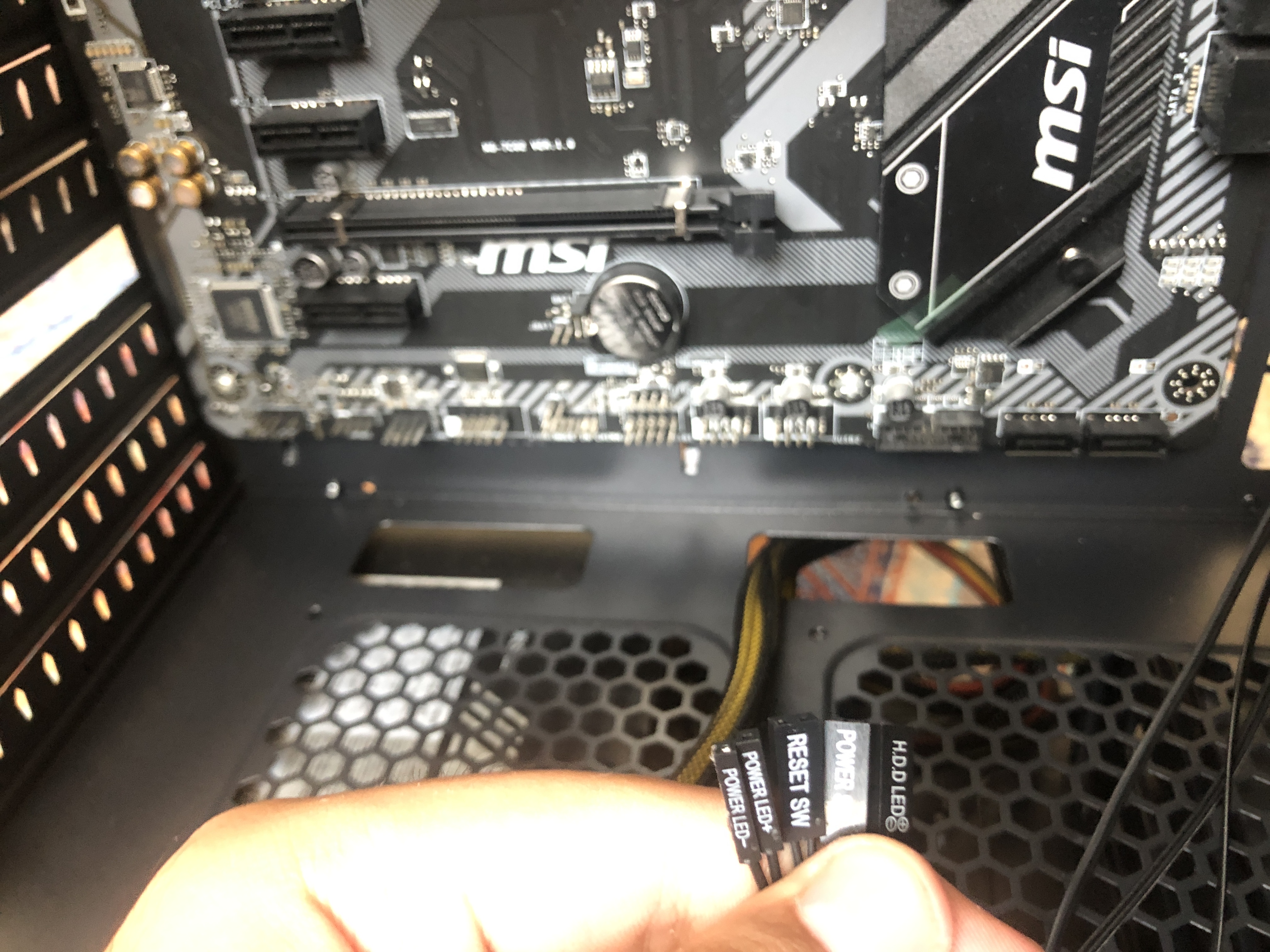

Arkadaşlar bu kabloları hangisine takacağım yardımcı olursanız çok sevinirim. Kasa dark guardian pro anakart ise b450 Tomahawk max. Rgb argb muhabbetini bilmiyorum o yüzden takmadan önce size sorayım dedim fotolar pek net değil yardımcı olacak varsa istediği açıdan atarım yine sorun değil teşekkür ederim

Onların ARGB/RGB ile bir alakası yok dostum.
1 olarak işaretli yere HD AUDIO kablosunu takacaksın, 2 olarak işaretli yere USB kablosunu takacaksın, nereye taktığın fark etmez.
3 olarak da ön panel bağlantıları yani birden fazla kablo olanlar.

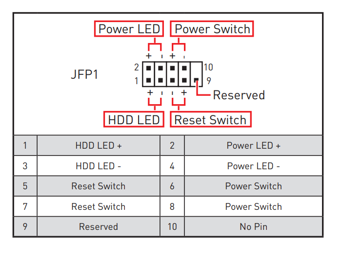

Hangisini nereye takacağını gösteren liste burada.
"+" ve "-" yazıyor bak, bana sorma gerisini, sana lazım olan her şey burada.

Sen nasıl bi kralsın yaaaaaaa 🙏 eyvallah teşekkür ederim. Bazı kablolarda + - yazmıyo ama sıkıntı olur mu
Sağ olasın!
"+" ve "-" olmayanlarda nasıl taktığının bir önemi yok, mesela güç tuşu ve reset tuşu.

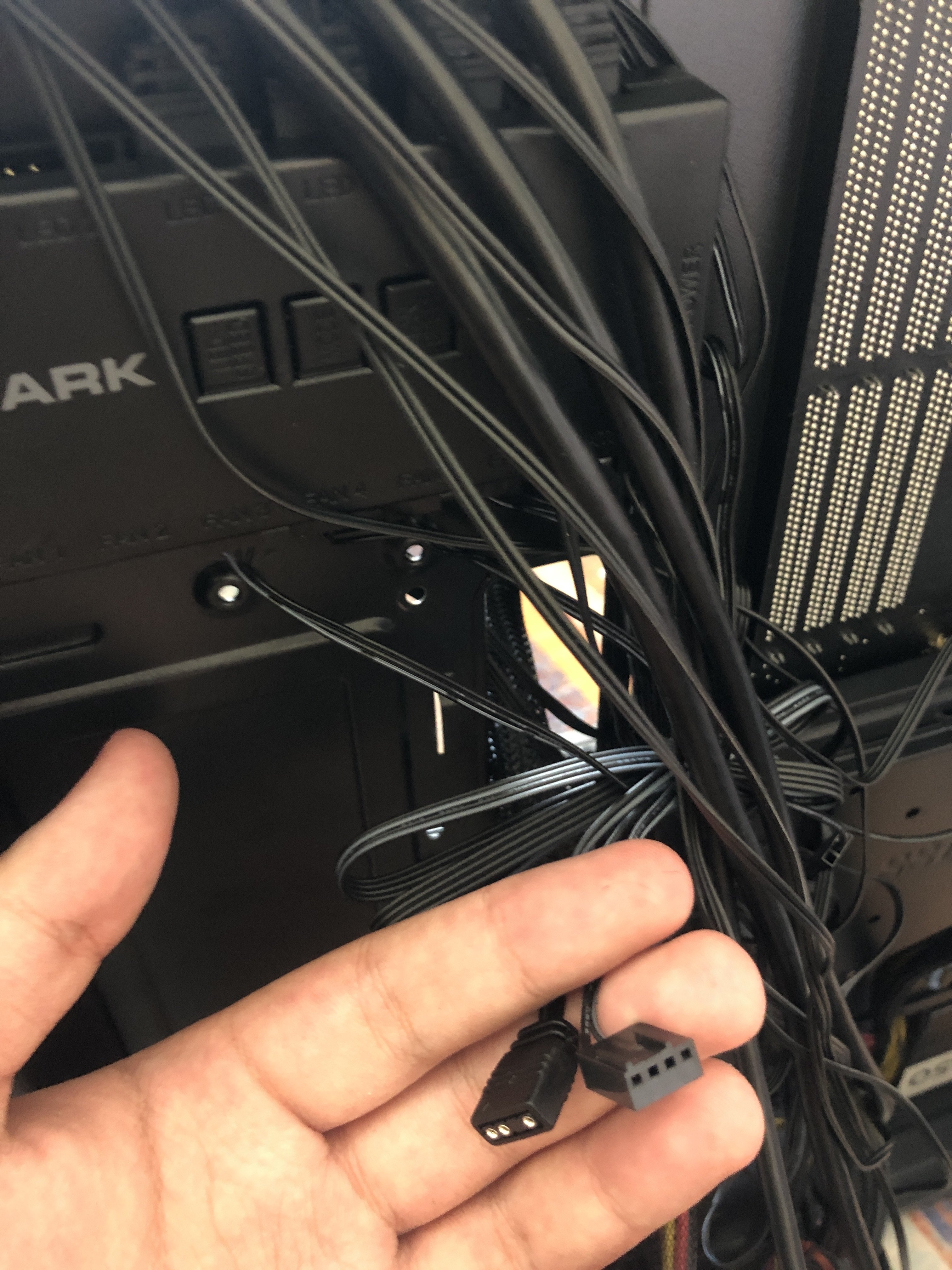

Kanka birde şunlar var arkada bunları bişeye takmamız lazım mı boş mu kalacaklar ?
Sağdaki kablo fan güç kablosu, eğer kontrolcüden geliyorsa o kablo anakartına tak.
Soldaki kablo ise ARGB kablosu, senin anakartında ARGB girişi yok, onu bir yere takamazsın.
Onu nereye takacağım peki kanka ? Az önce attığın gibi anakartın üstünde şemayla atarsan çok iyi olur valla birde kontrolcüden gelen vdg kablosu var onu ne yapacağım ? Seni de uğraştırıyorum valla çok teşekkür ederim 🙏🙏🙏
Onun için fotoğraf atmama gerek yok.
Anakartındaki SYS_FAN/CHA_FAN yerlerinden birine takacaksın onu.
O GIGABYTE anakartların ARGB kablosu, sen bir yere takamazsın onu.
