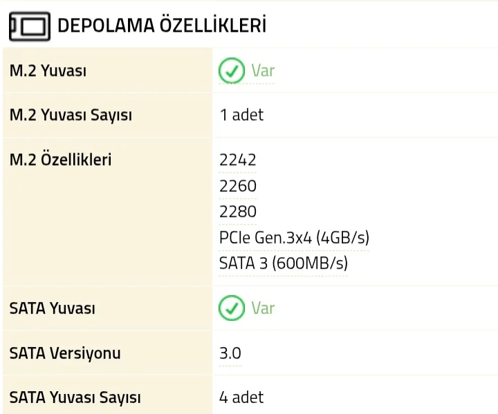

micron 2242 boyutunda oluyor değil mi? anakartın desteklediği boyutlar şurda:
    21.1 KB · Hit: 18
Anakartın markası ne hocam? Birde tam en uç yerinde falan kalıyor desteklemesi lazım.
yukarıda listelediğim anakart modelidir attığım ekran görüntüsü ise anakartın desteklediği boyutlardır hocam.
Gigabyte a520m s2h model
Attığınız ürünün değerlendirmelerinde şey yazmışlar zaten uzatıcı aparat ile geliyormuş
İyi o zaman hocam siz karar verirsiniz hangisini alacağınıza şimdiden hayırlı olsun.
