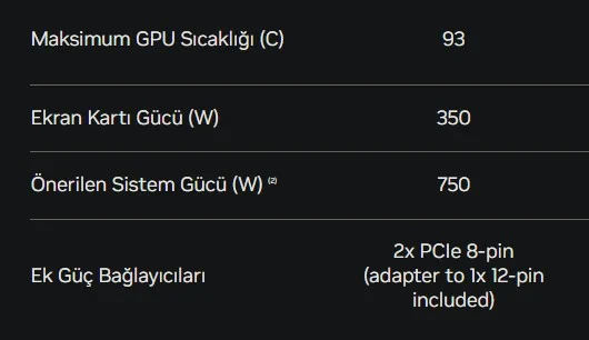

3080'li bir sistem için nvidia 750watt öneriyor.
Hocam 750w Öneriyor fakat bütün 750w'larda 24 pin kesin oluyor mu olmuyor mu onu bilmiyorum psu konusunda hiçbir hakimiyetim yok ekran kartı da 24 pin olduğu için sorun yaşamaktan korkuyorum

Attığım high power de 4x8 pin var bir tane de 12 lik var sanırım yeni nesil kartlar için uzun süre sorun yaşatmaz. (senin 3080 3x8 istiyor)
Senin sistemin maksimum 500watt harcar saatte, 750watt güç kaynağı yeterli olur. Ama gidipte 500watt güç kaynağı alma tabii ki.
iyi bir marka 750watt güç kaynağı, 12 volt kanalından 62.5 Amper akım vererek 750Watt'ı sağlar. Senin sistemin için 250Watt artıyor. Daha güçlü güç kaynağı kullanmak; güç kaynağının biraz daha az ısınmasına, daha az gürültü çıkartmasına ve daha uzun kullanım ömrüne katkıda bulunur teorik olarak.

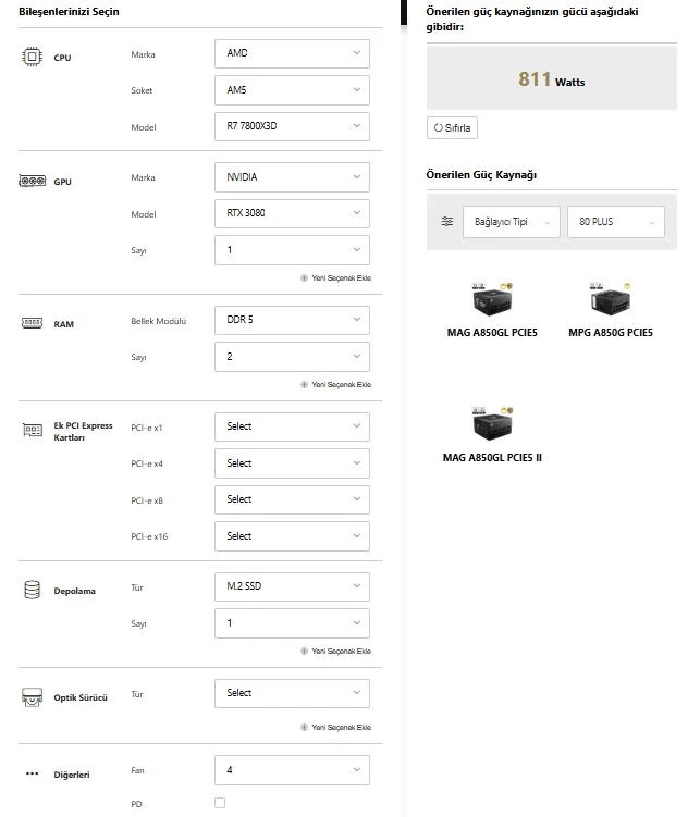

Üstadım eğer daha almadıysan kesinlikle daha yüksek bir PSU seçmeni şiddetle tavsiye ederim. Kullandığım sistem imzamda var zaten. Bendeki 3080 de 3*8 pin asus. Undervolt' lu kullanmama rağmen 750w gold psu zor dayanıyor. Arada bir afterburner kendini resetlediğinde ekran kartı 380w lara çıkmaya başlıyor. Bütçen var ise git minimum 1000W al. Kafan rahat olsun. Ben bu hafta High Power Xtreme Gold Atx 3.1 1200W 80+ Gold Pcıe 5.1 Atx Güç Kaynağını (HP2-A1200GD-F14C) HB' den 7200 TL ye aldım. Ayrıca bir çok üreticinin PSU hesaplama için sayfası var. Senin sistemin MSI ın sitesindeki kabaca halini ekliyorum. Yine de tercih senin tabi ki. Hayırlı günlerin olsun.
