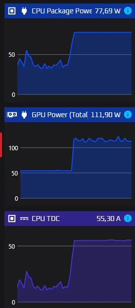

Bu hatayi yaparken voltaj ve guc degeri ayni gorseldeki gibi duzgun ilerliyor mu?
Eger ilerliyorsa PSU duzgun veriyor, okuyucularda duzgun okuyor, duzgun okuduguna gore mobo veya bilesenlerde sorun yok
hocam pc yi çalıştırır çalıştırmaz kasada oluyor zaten bu yani bu hatayı yapmiyoken gibi bir zaman dilimi yok
@DA-Tech hocamin dedigi gibi bir priz degis
priz degistim hala devam ediyor, hem uclu kabloyu hem prizi degistim
