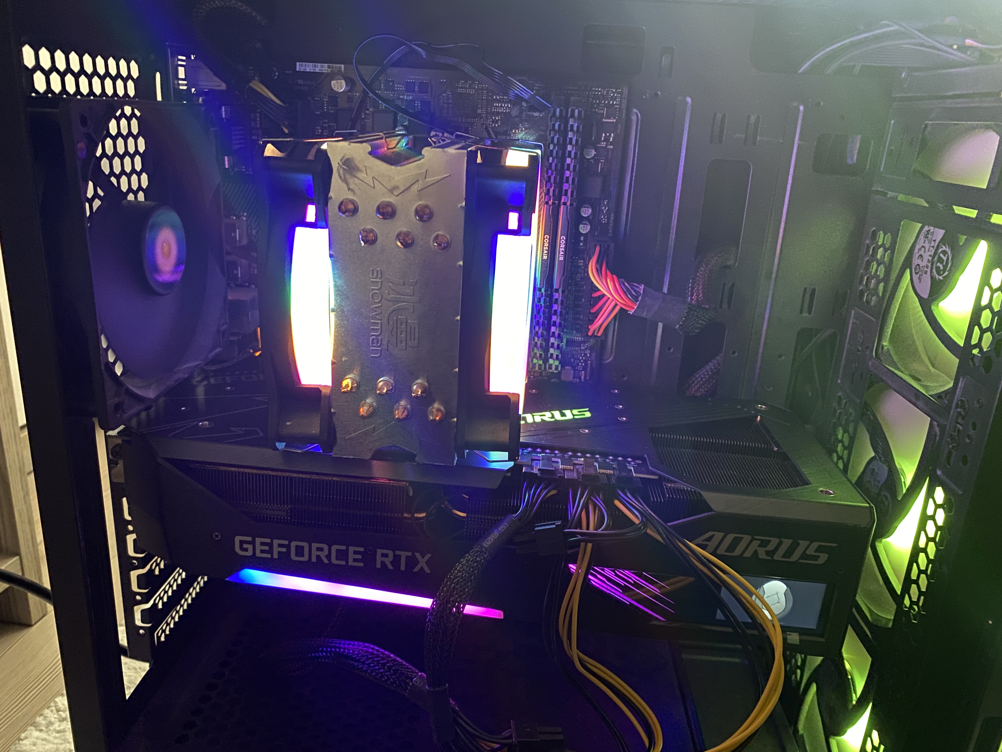

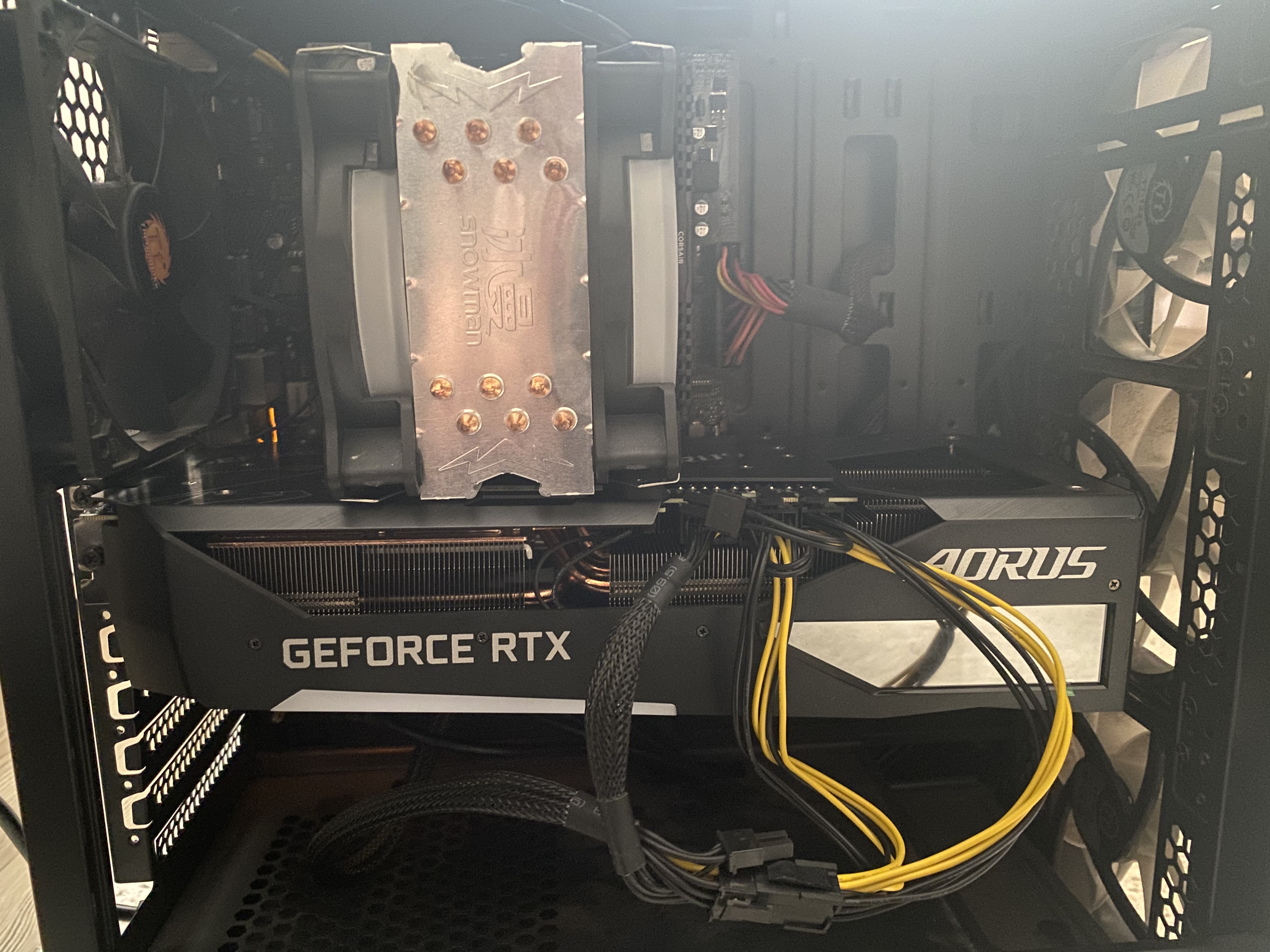

Ekran kartı: Gigabyte RTX 3070 Ti Aorus Master 8G GV-N307TAORus m-8gd 256 bit GDDR6X 8 GB.
İşlemci: Ryzen 5 3600.
Anakart: ASUS Prime B450 M-K
RAM: CORSAIR 8GB Vengeance LPX Siyah 3000MHz CL16 DDR 2x8 16gb
PSU: 600W thermaltace 80+
SSD: 480GB ssd + RC500 TOSHIBA OCZ 500GB RC500 NVMe M.2ssd
Sistemin bu ekran kartına darboğaz yapacağının farkındayım. Güncelleyeceğim, fakat sorun bambaşka.
Eski ekran kartımı hala para ediyorken satıp üst modele geçmek istedim ve Asus Tuf Gaming rx 5600xt ekran kartımı satıp buna geçtim fakat ne yaparsam yapayım artık kasamdan görüntü alamıyorum
Hangi ekran kartını takarsam takayım rgb leri ledleri yanıyor fanları dönüyor ancak görüntü vermiyor

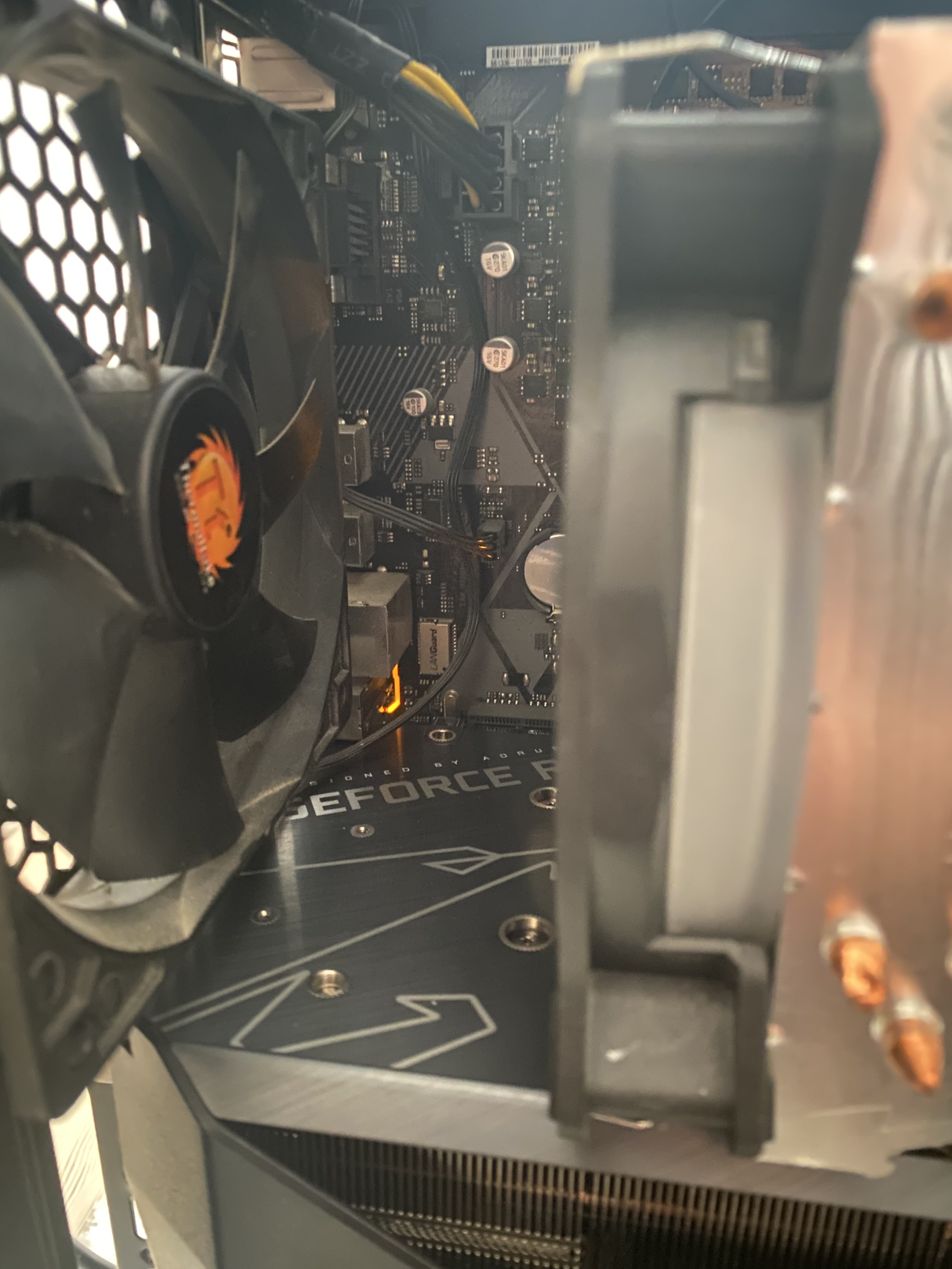

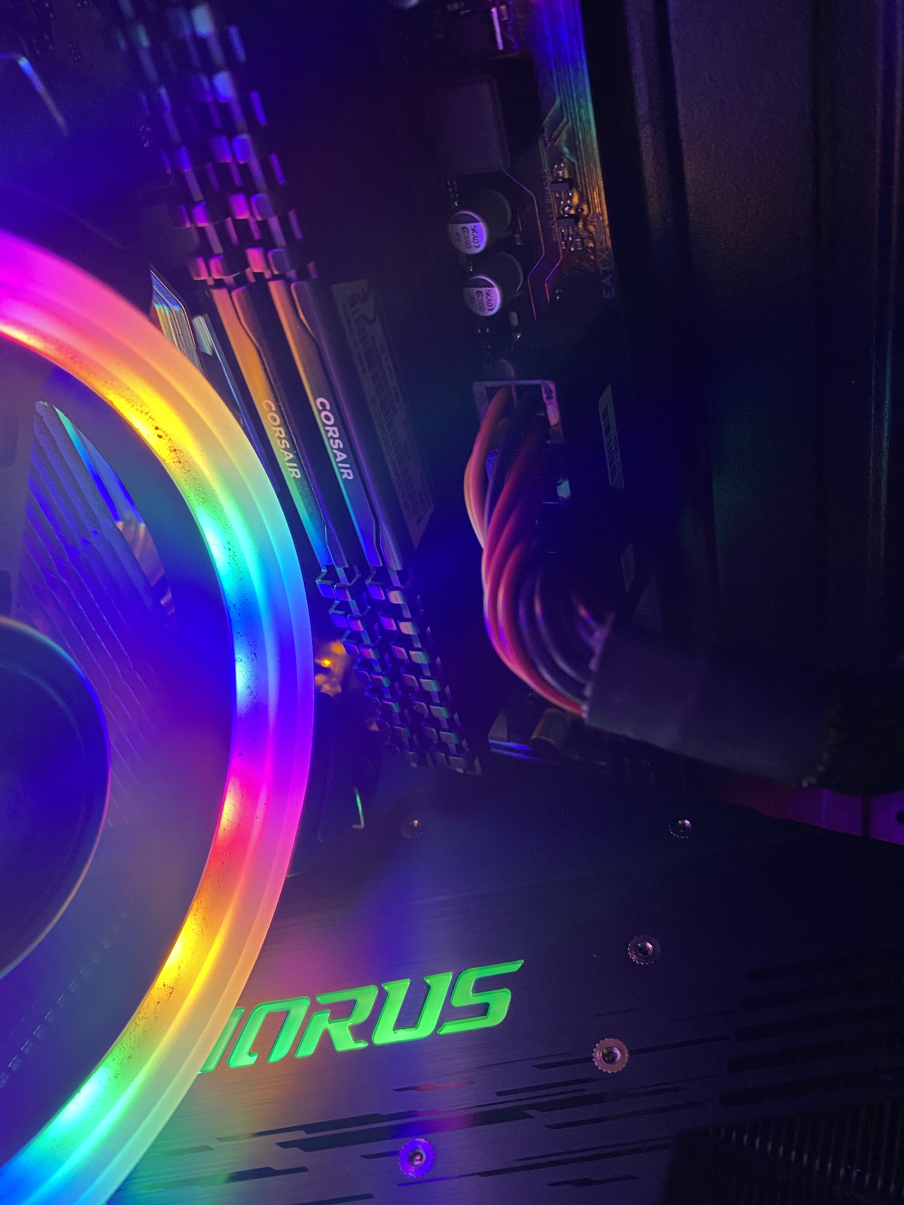

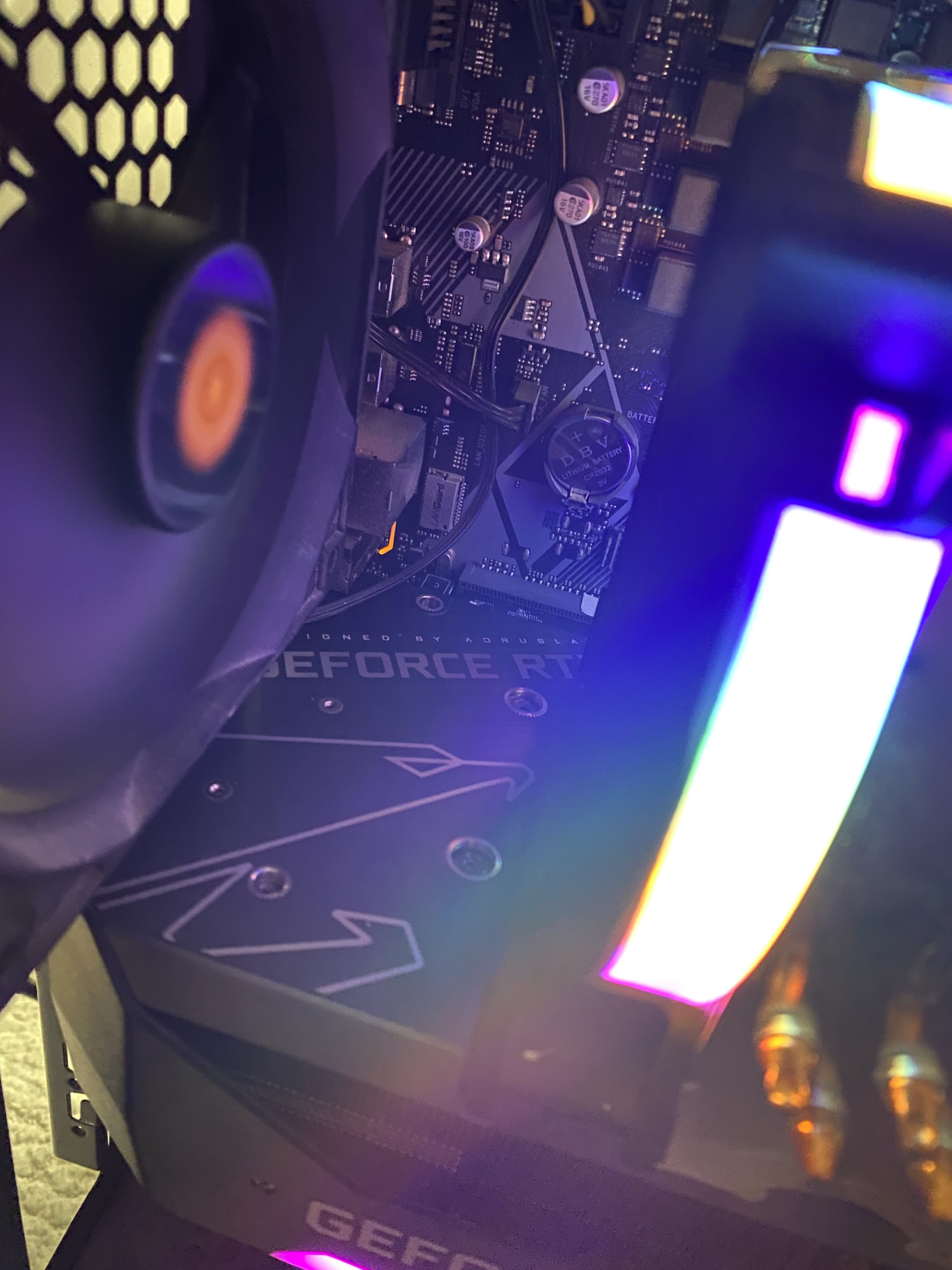

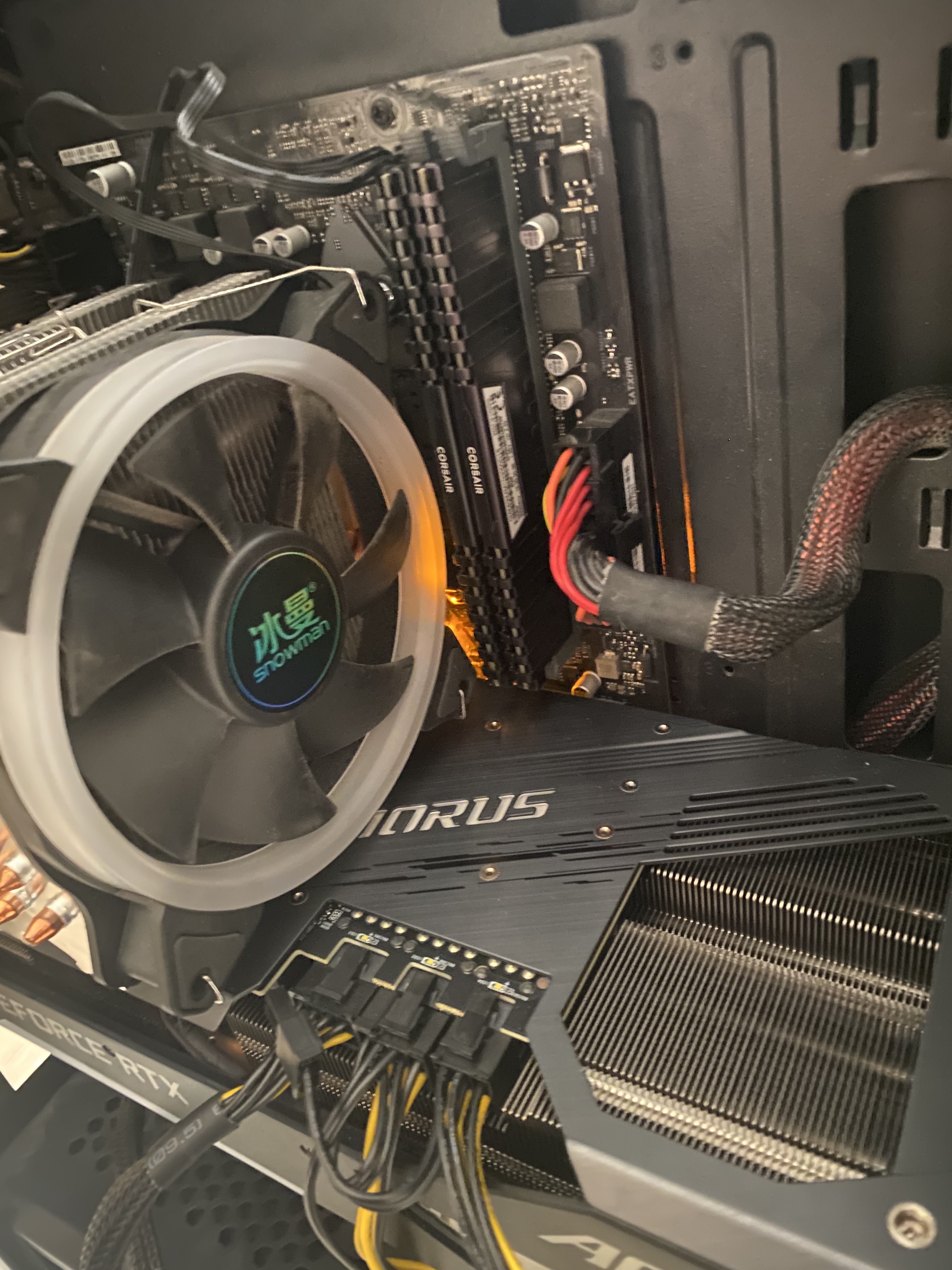

Hocam ana kart üzerinde 2 tane yanan lamba var buyrun bu şekilde
Sen dediğim yere bak ışık yanıyor mu onu söyle 😊
Birde eskiden kasa üzerindeki kapatma tuşuna basılı tuttuğumda 5 saniye felan sistemi kapatırdı şuan aynı şeyi yapıyorum hiç bi şey olmuyo her defasında kasayı arkadan güç kaynağından kapatıyorum
Çalıştırdıktan sınra aynı ışıklar yanmaya devam ediyor

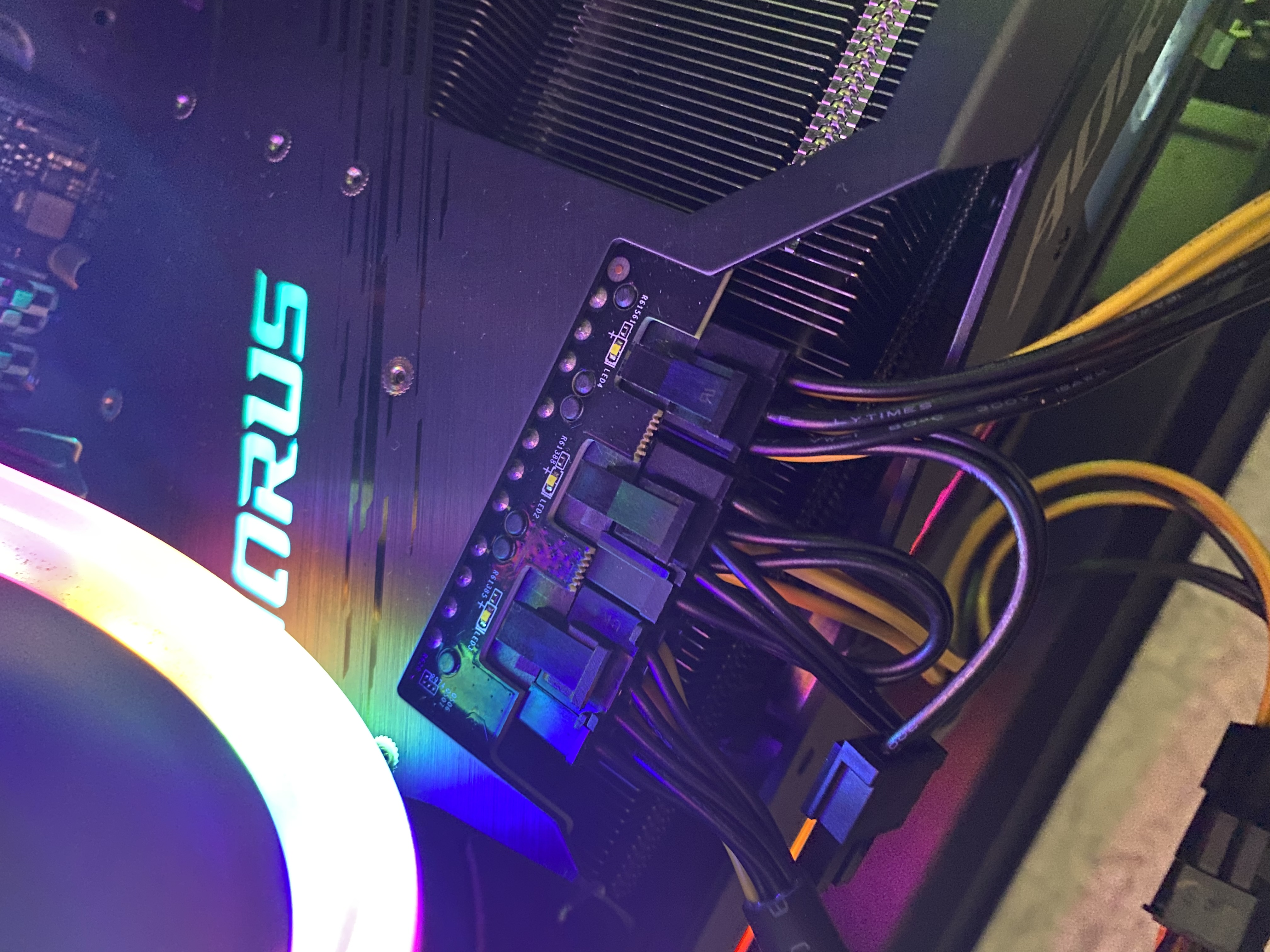

İlk çalıştırdığımda ekran kartının güç kablosu üzerinde led yanıyor sonra sönüyor bu doğal mı
ekte orayı gösteriyorum
