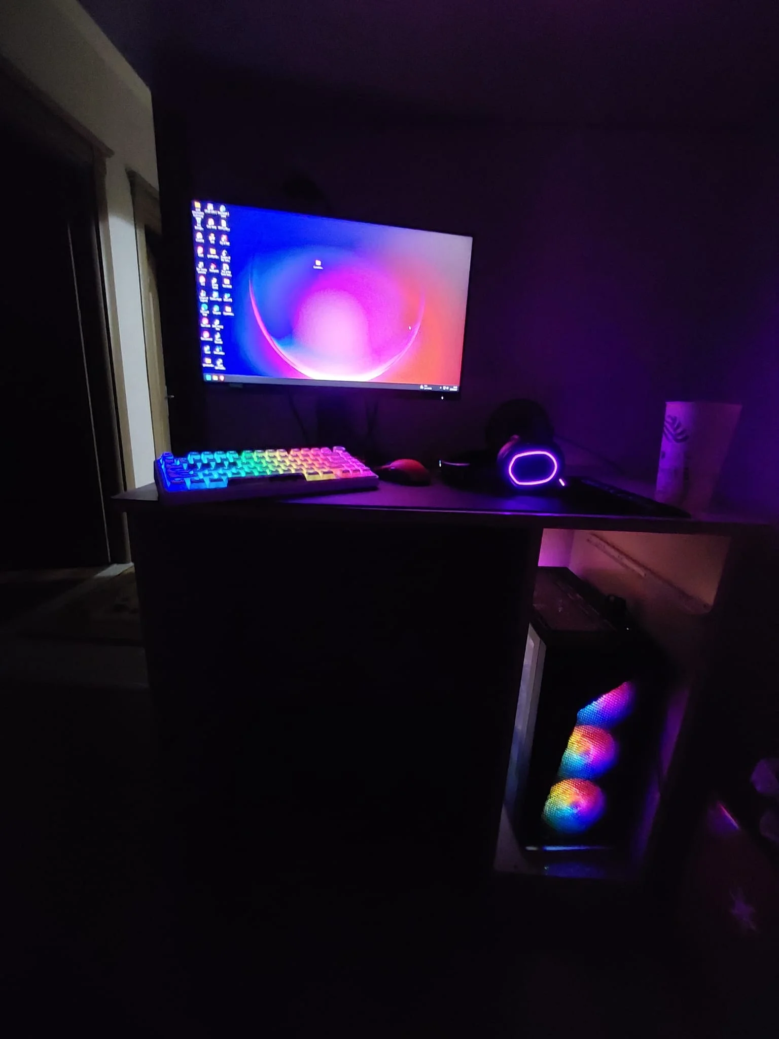

KASANIN ARKASI DUVAR. sağ sol alt üst kapalı . BUNA rağmen ekran kartı max 66 derece tomb raider ve FC 26'da fakat işlemci 87 derece max gördü ortalama 80 derece diyebilirim.
bu sıcaklıklar normalmi şuanda maç izliom arkadanda bi oyun açık arka planda boşta duruyor anlık pc 49-50 derece. 7500F + THERMALRİGHT ASSASİN SPİRİT V2 hava soğutucu var. 1 ay önce thermal grizzy macunu ile yeniledim.
bilgisayarın arka tarafındaki egzoz fanı duvara dayalı egzoz fanı sıcaklığı dışarı atar ama senin koyduğun şekilde ise ısınır tabii ki özellikle bide kule tipi soğutmalar böyle dar alanlarda ısınır
aslında masa sağ tarafa doğru duvara tamamen dayalı değil 15 cm fln boşluk var duvarla masa arası . masanın üstüne koymak istiyorum yani yeni masa alıp 115 cm fln. kasayı hava alması için üste koyucaktım. ama yinede egzoz fan tarafı yine duvara dayancaktı
camı bana gözükecek şekilde masamın üstüne koydum pcmi ve sıcaklık farkı yaklaşık 10 derece oldu bende kule tipi soğutucu kullanıyorum önünde büyük bir açıklık varsa çok daha iyi olur ama 15cm lik uzaklık da az değil termal macun kalitesi veya yanlış sürülmüş ise yine ısınır
Kısacası masam büyük olsaydı öyle yapmak istiyordum bende. Bu arada duvar ile egzoz fan arası 7 cm Yanlış anladın herhalde
macunu düzgün sürdüm yaydim iyice
