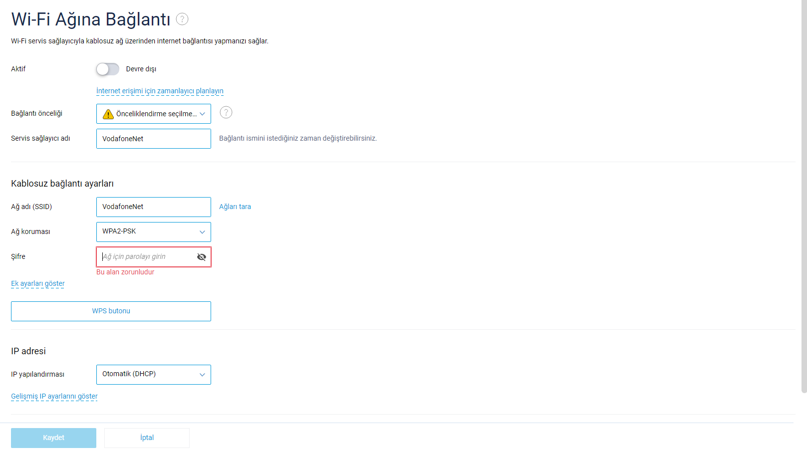

1- İnternet sekmesi altından Kablosuz Servis Sağlayıcı menüsüne gelin.
2-Ağları tara tuşuna basın.
Burada karşınıza çevrenizdeki WI-FI Ağları listelenecek. MAC Adresleri ve SSID'ler sansürlenmiştir.
Eğer bağlanacağınız ağ listede çıkmazsa tekrardan ağları tara tuşuna basın.
Buradan bağlanacağınız ağın üzerine tıkladıktan sonra kalan işlemleri yapın.
3-Ağa bağlantı sağlayın.
Ağları tara ekranından bağlanacağınız ağı seçtikten sonra ağın şifresini girin. Eğer şifresiz bir ağ ise zaten o ağa bağlanmayın. Kim bilir ne riskleri vardır.
Şifreyi girdikten sonra hemen kaydetmeyin. Çünkü daha yapılacak şey var.
Keenetic arayüzüne erişimi kaybetmemek için ve internetimizi kullanabilmemiz için birkaç ayar daha yapmamız lazım.

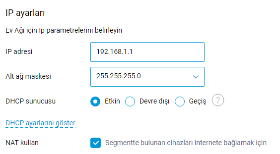

4-Arayüze erişimi kaybetmemek için IP Değiştirme işlemi.
Günümüzde Türkiye'deki birçok modem arayüzüne 192.168.1.1 Üzerinden erişim sağlanır.
Eğer bağlantı sağlamadan önce bu IP'yi değiştirmezseniz çakışma yaşanabilir ve modem arayüzüne giremeyebilirsiniz.
Bunu değiştirmek için Ağlarım ve Kablosuz Ağ sekmesi altından Ev Ağı menüsüne girin.
Aşağı indiğinizde karşınıza IP Ayarları çıkacak.
Buradaki IP Adresini 192.168.1.1 Yerine 192.168.1.2 Veya 192.168.0.1 Gibi IP'ler ile değiştirebilirsiniz.
Aslında önce bu IP'yi değiştirip 192.168.1.2 Yaptıysanız o haliyle tekrar girip Kablosuz Servis Sağlayıcı bağlantısını o zaman yapmak daha mantıklı. Ama fark etmez.
Gelelim son aşamaya.

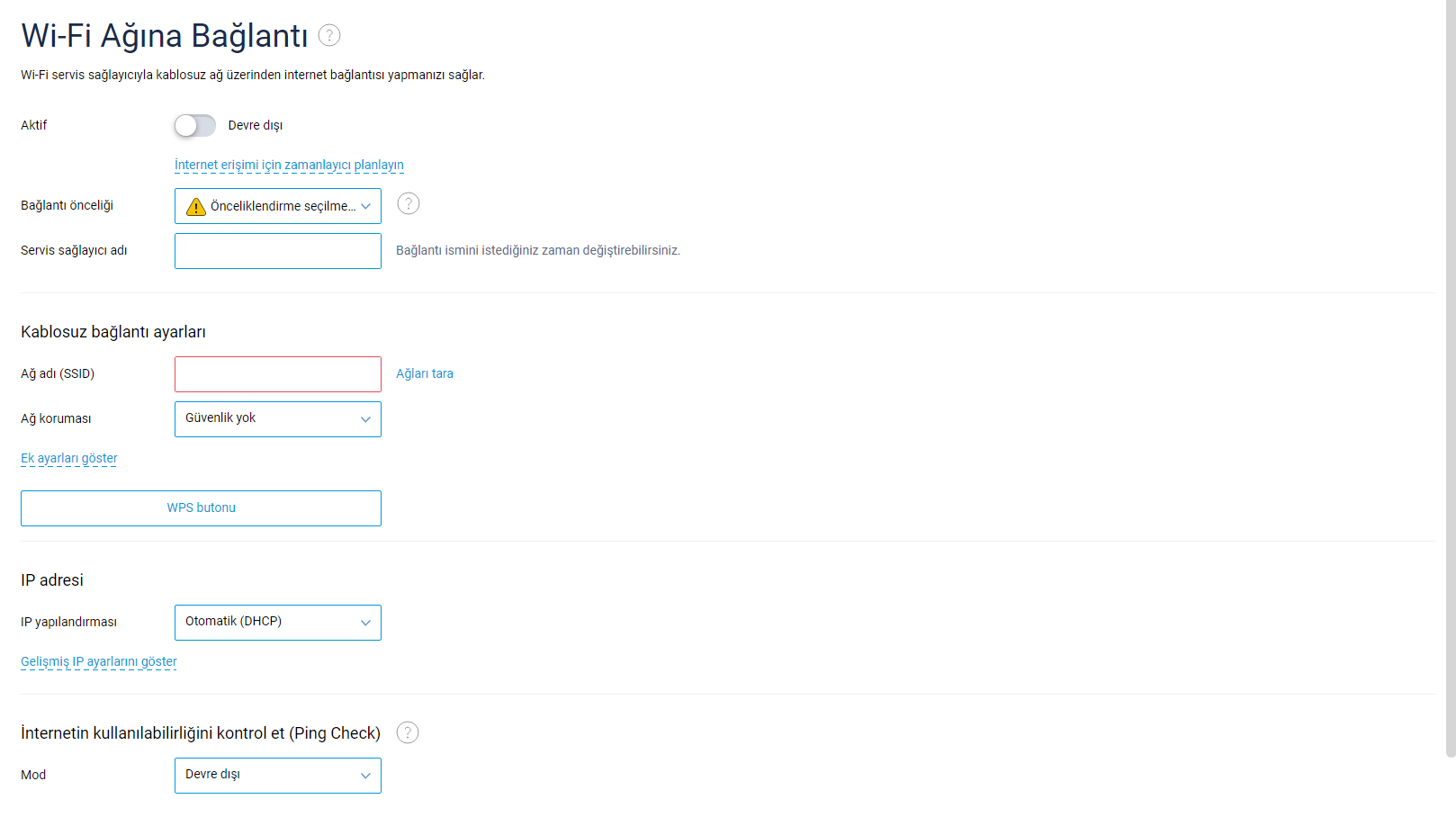

5-İnternete bağlanın.
Kablosuz Servis Sağlayıcı sekmesine geri döndüğümüzde ünlemli bir ekran bizi karşılayacak.
Burada yapmanız gereken, tek internet kullanacaksanız yani mesela yazın modemi yazlığa getirip komşudan kullanıp kışın kendi evinizdeki internetle kullanım sağlayacaksanız bunu Yedek bağlantı 1 olarak seçmenizi öneririm. Eğer hep komşudan internet alacaksanız o zaman da Varsayılan bağlantı olarak seçmeniz daha iyi olur.
Bunu da yaptıktan sonra üstteki tiki aktifleştirip komşunuzun internetine bağlanıp normalden daha iyi bir internet kullanımı yapabilirsiniz.
Tabi kendi güvenliğinizi sağlamak ve ağınızı kişiselleştirmek amacıyla birkaç şey yapabilirsiniz.
Örneğin:

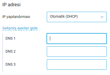

1-DNS Ayarlama.
Onların kullandığı DNS'i kullanmak zorunda değilsiniz.
*IP Yapılandırması DHCP'de kalmalıdır. Çünkü internete erişirken IP'yi onlardan alıyorsunuz.
Buradan DNS Girebilirsiniz.

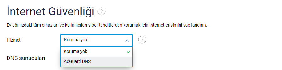

2-AdGuard DNS Kullanmak.
İnternet Güvenliği sekmesinden AdGuard DNS'i aktifleştirmenizi öneririm.

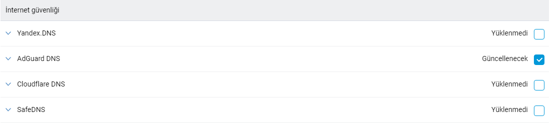

Not: AdGuard DNS Düzgün çalışmayabilir. Bunun sebebi modemde birden fazla DNS Seçeneği bulunmasıdır.
Siz modemi aldığınızda hem AdGuard hem de SafeDNS Kurulu olarak gelecek. SafeDNS'i Sistem Ayarları kısmındaki bileşen seçenekleri özelliğini kullanarak kaldırmanız ve AdGuard DNS'i öyle aktifleştirmenizi öneririm. Öteki türlü düzgün çalışmıyor.
Not2: AdGuard DNS'in tamamen aktifleşmesi ortalama 10-15dk sürer.
Buradan sadece AdGuard DNS Aktif olacak şekilde diğer DNS'lerin tikini kaldırıp yeni sürümü yükleyebilirsiniz.

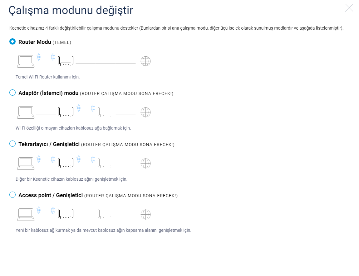

3-Çalışma Modu değiştirmek.
Eğer yazın komşu interneti, kışın evdeki VDSL İnternet gibi bir kullanım yapmayacaksanız ve sadece komşudan internet alacaksanız yine Sistem Ayarlarından aşağı indiğinizde "Çalışma modunu değiştir" diye bir tuş çıkacak. Oradan Adaptör/İstemci modu bu tip kablosuz bağlantılara yarar. Diğerleri farklıdır. Şemalardan anlayabilirsiniz.
