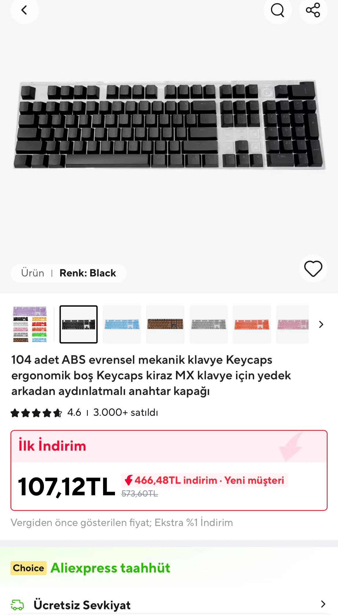

aklıma takılan nokta şu benim alacağım keycaps bu olacak tuşlar saydam olsun yeterli fakat tuş çağları oturur mu MX uyumlu olduğunu okudum ağaca enter veya harf tuşları bire bir oturur mu manyetik switch ile mekanik switch tuş girdi yerleri boyutları aynı mıdır bilgin var mı bu konuda
Alıntıyı görüntüleaklıma takılan nokta şu benim alacağım keycaps bu olacak tuşlar saydam olsun yeterli fakat tuş çağları oturur mu MX uyumlu olduğunu okudum ağaca enter veya harf tuşları bire bir oturur mu manyetik switch ile mekanik switch tuş girdi yerleri boyutları aynı mıdır bilgin var mı bu konuda
+ seklindeyse oturur ama senin klavyenin boyu nedir?
mad68 demişsin bunlar ona olmaz klavyenin sağ fonksiyon tuşları küçük bunlar büyük
129 gibi daha fazla tuşlu setlere bakman lazim
