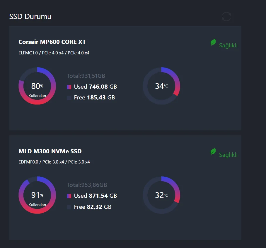

Merhabalar, Haliz hazırda 1 tb 2 adet ssd var lakin elinde sonunda doldular, 1000 mbps internetim olmasına rağmen oyunları da çok fazla sil yükle yapmayı sevmiyorum ssd ömrü kısalacağından dolayı, Kafam rahat olsun diye 2 tb bir ssd daha almak istiyorum.
Diğer iki ssd'de de Dram bulunmadığından dolayı alacağım ssd de dram olsun istiyorum, Windowsu da ona kuracağım. Bir de bu baktığım ssd de 3D Tlc teknolojisi kullanılıyormuş, ssd ömrü en kısa teknoloji deniyor lakin piyasadaki çoğu ssd bu şekilde deniyor, bir şey fark eder mi?
Mevcut ssd lerim bu şekilde

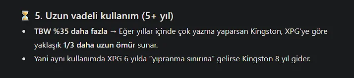

Hocam dediğinizi araştırdım Kingstonun TBW Değeri yüksek diyor, o kadar önemli mi yüksek olması ona göre xpg aynı gün geliyor amazon ile alıp geçeceğim
Ben sürekli yazma yapmayacağım tabii, chatgpt dediği gibi çok dramatik bir fark olmayabilir gibi geldi
