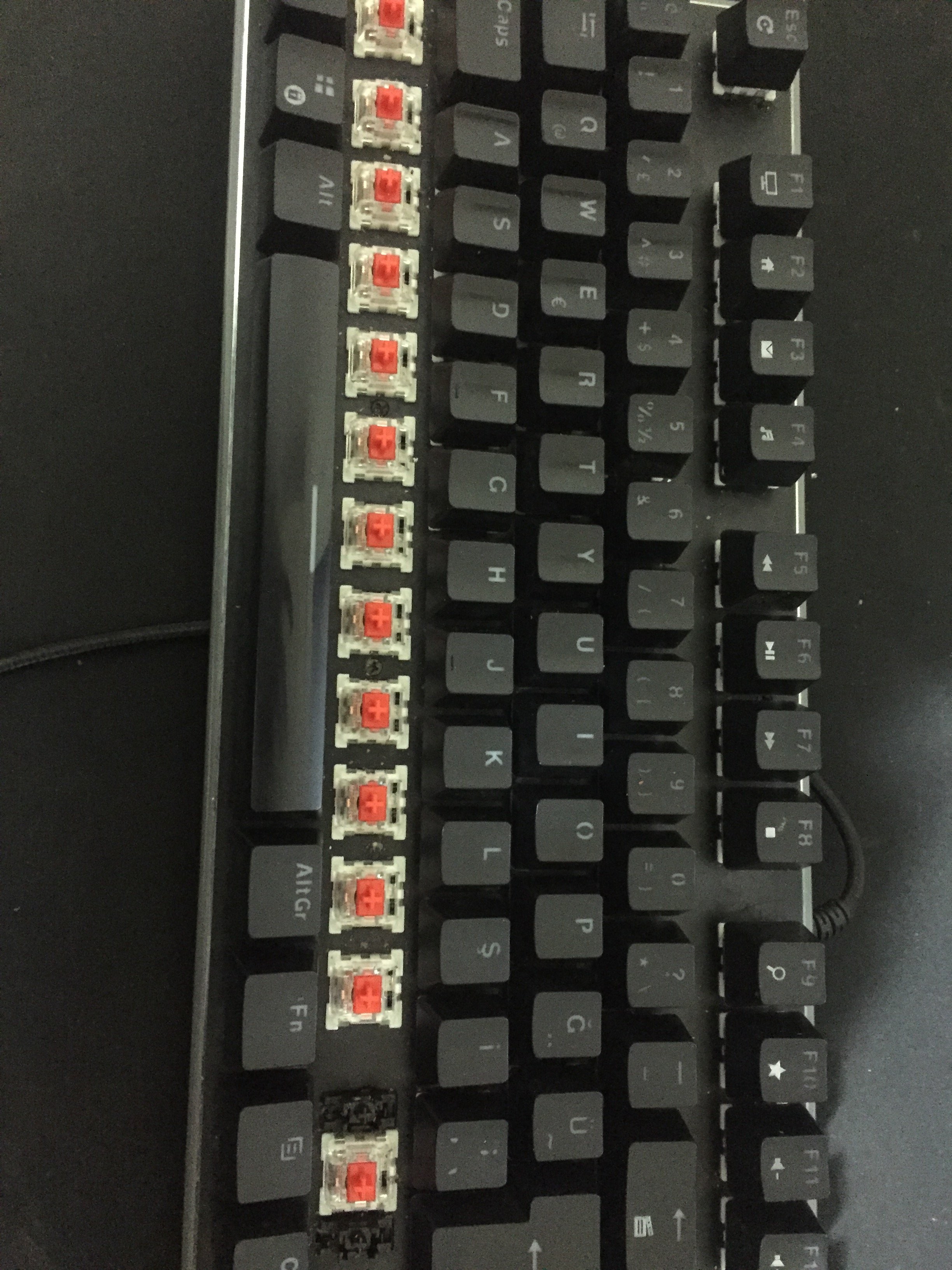

2 gündür klavyem sıkıntılı ama sadece fotoğrafta tuşları sökük kısımda oluyor dün z x c gibi tuşlara basınca bir sürü harf çıkıyodu nokta bile yazıyodu kendi kendine sonra düzeldi bugün komple gitti sadece o sıra sıkıntılı ne olduğunu anlayamadım hatta takınca pc de sıkıntı yaratmaya başladı res atınca düzeliyor shift basılı kalmış diğer tuşlar hiç çalışmamaya başladı nolmuş olabilir?
Not: alakası var mı bilmiyorum ama pc soğuk bir oda da

Bir şey döküldü mü yoksa shift ctrl gibi tuşlar bozulunca z x c gibi kombinasyon tuşlarında sorun yaratabiliyor shifti söküp denediniz mi

Ne kadar soğuk bir oda mesela
Birde o nokta fln yazması için Ctrl alt bişey yapınca düzenliyordu tek sorun o ise
dökülmedi kullanmadım bile pc yi shift basılı kalmış ama o öyleyken diğer tuşlar çalışıyor z nin olduğu sıra çalışmıyor switchleri sökmeyi bilmiyorum bilsem çıkartıcam shifti
soğuk yani petek yok soba falan yok ama hep burdaydı bir sorun çıkmadı
hocam siz yokken bir şey düşmüş dökülmüş olmasın bütün sıranın bozulması board kaynaklı bir sorun olabileceğini düşündürdü

FN+Space e bas ve 3 4 saniye basılı tut klavyeyi resetlemiş olursun eğer bu kombinasyon çalışmaz ise space yerine esc tuşuna bas

hatta klavyeyi pc ye taktığım an operaya her bastığımda yeni sekme açıyor mouse tekerleği çalışmamaya başlıyor
sanmam
Sanırım gamepower ogre rainbow yada rgb modeli bu değil mi? Aynısı bende vardı bu tür şeyler yaşamıştım garantiye gönderdim en son , değişim yaptılar.
performax xetra
hocam yaptım fakat aynı
sıkıntı ordaysa napmalıyım?

hocam alalı ne kadar oldu yeniysa satıcıyla iletişime geçin ama internette arattıgım basmama sorunları yaşayanlar olmuş
1 yıl oldu trendyoldan almıştım satıcı ürünü kaldırmış iletişime geçmeyi deneyeceğim
