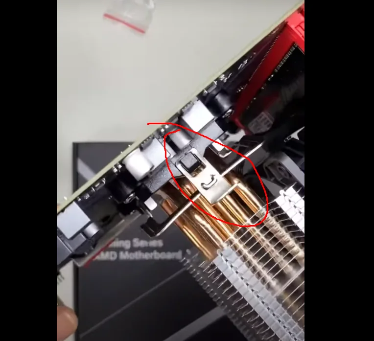

Merhaba arkadaşlar, sistemimi ocak ayında İtopya'dan aldım. Sistem toplanmış halde geldi. İstediğim gibi kule tipi fanı, bildiğiniz gibi, kutusuyla gönderiyorlar. Seçtiğim kule tipi fan M4-12X Pro, işlemcim ise Ryzen 5 7600.
Kule tipi fanı takarken ekte gösterdiğim parçalardan biri diğerine göre kısaydı ama sorun etmedim. Macunu "X" şeklinde sürdükten sonra fanı bir şekilde yerine oturttum. Sisteme yaptığım testlerde maksimum 84 dereceye kadar çıktı. Tek fanlı olduğu için normal olduğunu düşündüm.
Fakat bugün The Last of Us Part 1 oyununa girdiğimde işlemci sıcaklığım 90 dereceye kadar çıktı. Oyunda hiçbir drop vs. yaşamadım; genelde 120 FPS civarındaydım. Fakat işlemcinin bu sıcaklıklara çıkması beni rahatsız etti.
Sizce işlemcim neden bu sıcaklıklara çıkıyor?

fanın altındaki etiketi soktunuz degilmi ?
Sök güzel tak birde x seklinde değil kendin incecik yay bu zor bişey değil takarken tek tek sıkma bir sol bir sağ yani yavas yavas dengeli oturt
İtopya en son etiketi sökmeden üstüne termal macun sürüp öyle göndermişti
hocam dediginiz gibi yaptım bugün macunu vs yenieldim takarken biraz zorlandım ama anladıgım kadarıyla zorlanmamın sebebi anakart kutusundan çıkan kule tipi fanı takmam için gereken küçük parçaların boyunun fana göre küçük kalması diye düşünüyorum ekran kartını çıkarıp bir şekilde yerleştirdim şuan max 87 dereceyi gördüm muhtemelen kullandıgım fanın işlemcime yetersiz geldigi için ısılar biraz yüksek

değerler yüksek çıkmış macunu vs etiketi söktüğünüzü söylemişsiniz şimdi internetten baktım da aşırı güçlü bir fan değil açıkcası 4 bakır borusu var ve tek fan fanın rpm leri düşükse ve 1080p de kullanıyorsanız yük işlemciye bineceği için ısınır eğer kasanıza uyacaksa thermalright phantom spirit modelini alın çift fan 6 ya da 7 bakır boruya sahip 1.5k gibi bir fiyatı vardı

evet hocam fanın güçsüz oldugunu bilerek almıştım,1440x900 de kullanıyorum the last of us part 1 remake oynuyorum oyunun optimizasyonu çok kötü bildiginiz gibi %85 falan işlemci kullanıyor onunlada alakası vardır büyük ihtimal+
işlemciyi bir boştayken kontrol et bi de farklı oyunlar vs yüklüyse kontrol et ardından bi stres testi vs yap istersen eğer sadece lou da oluyorsa oyunla alakalıdır demek
