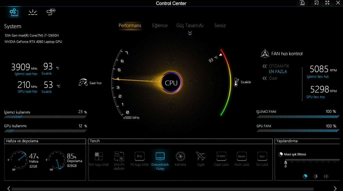

Yardım laptopumda bu durumu engellerim ne yapmalıyım fps kaybı ve ısınma problemi

İşlemcinin sıcaklığı normal değil. Bakıma götürsen de max 1 ay idare eder çünkü mx-4 kullanıyorlar. Bu mx-4 laptop için çok uygun bir macun değil. Pump-out dediğimiz bir sorun var ve buna zemin hazırlayan bir macun kendisi. Garanti bitene kadar da onların yapacağı bakım ile idare edeceksin maalesef. Bu süreçte işlemcinin gücünü 45w ile limitlemeni öneririm. Monster control center üzerinden hangi modda kullanıyorsanız gelişmiş ayarlardan pl1 ve pl2 yi 45w yapın. Garanti bittikten sonra da honeywell ptm7950 temin edip kullanırsan sorunun büyük oranda çözülecektir.
herzaman performans ayarında kullanıyorum gelişmiş ayarları nasıl açabilirim ve 45 w ayarlamayı nasıl yapıcam ? ayrıca bu honey in ürünü termal pad mi termal macunmu ?

sadece epic games brave tarayıcı spofy ve whatsapp açıkken dahi böyle bir kullanım alıyorum
bende sadece böyle bir control center var Alıntıyı görüntüle
Dostum sen beni bir discord'dan ekler misin ordan konuşalım senle çünkü işlemci durumun çok anormal + control center arayüzü değişmiş nereden 45w limitlemen gerektiğine bakarız. discord id: yagizd2_
