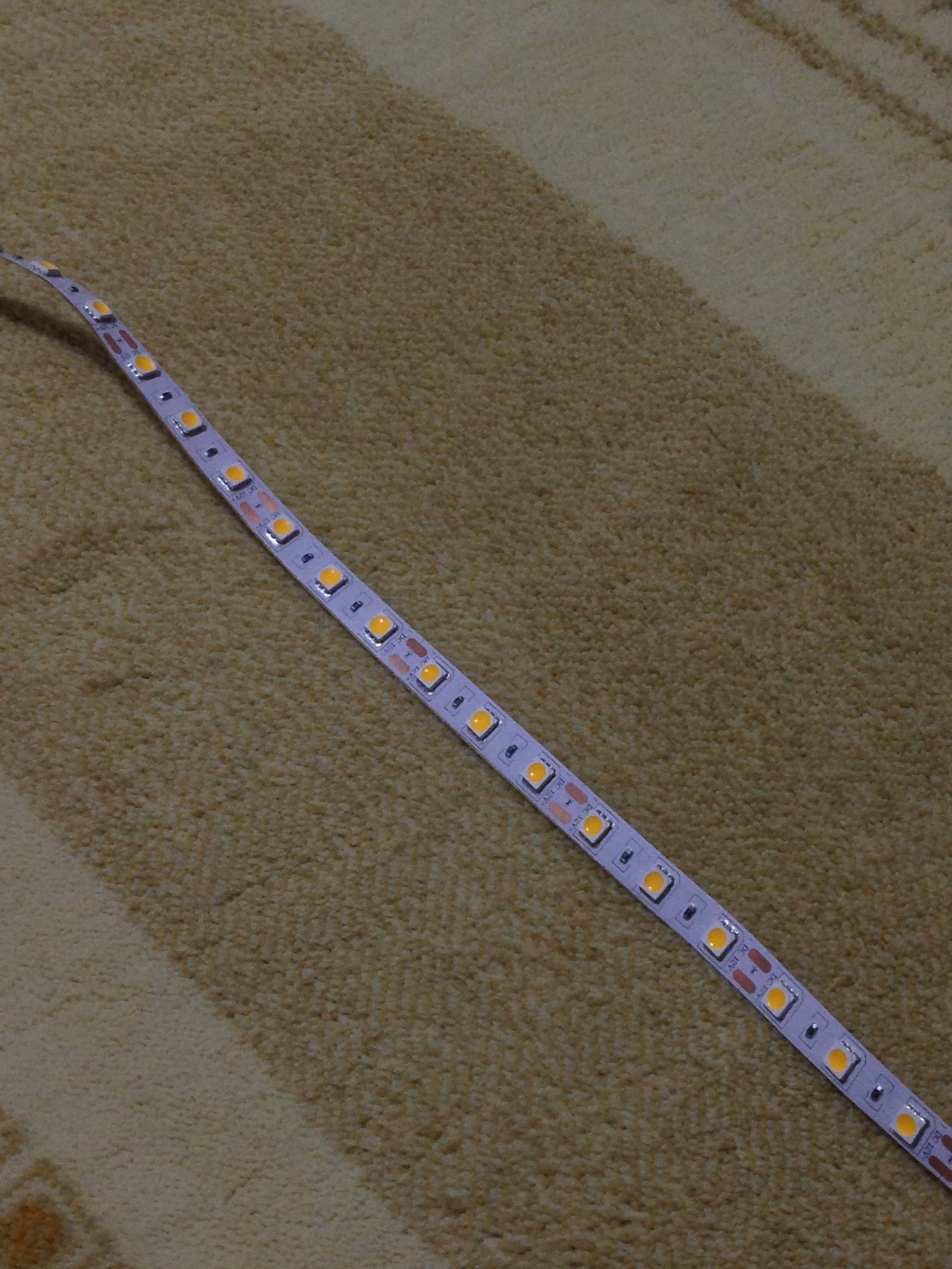

Geçen sene bir led almıştım proje iptal oldu led elimde patladı .
şimdi bu ledleri mutfak dolabının altına takmak istiyorum
velhasıl kelam , yaklaşık 2,5 metre led , adaptörü direk prize takılabilsin istiyorum çok fazla elekronikden anlayan birisi değilim .
led in üzeinde 12v yazıyor . fotoğrafını da bırakıyorum .
Teşekkürler : )

2.5 metre için 12 volt 2-3 amper adaptör yeterli hocam. 1 metre gündüz sarısı LED 12 voltta 0.91 amper çekiyordu aldığım satıcı denerken gördüm. Uzatmak isterseniz sonradan şerit eklemek isterseniz 12 volt. 5 amper alabilirsiniz. Size trafo olanından değil şarj aleti olanından lazım.
https://www.tekzen.com.tr/12-volt-3...Rb3FuaqW_F6uWmI0HIKkwI3XVZZv8TEBoCMKgQAvD_BwE Elektronik malzeme satan dükkanlardan almanızı tavsiye ederim. Bunun ucuna dönüştürücü de lazım çünkü.
teşekkürler : )
