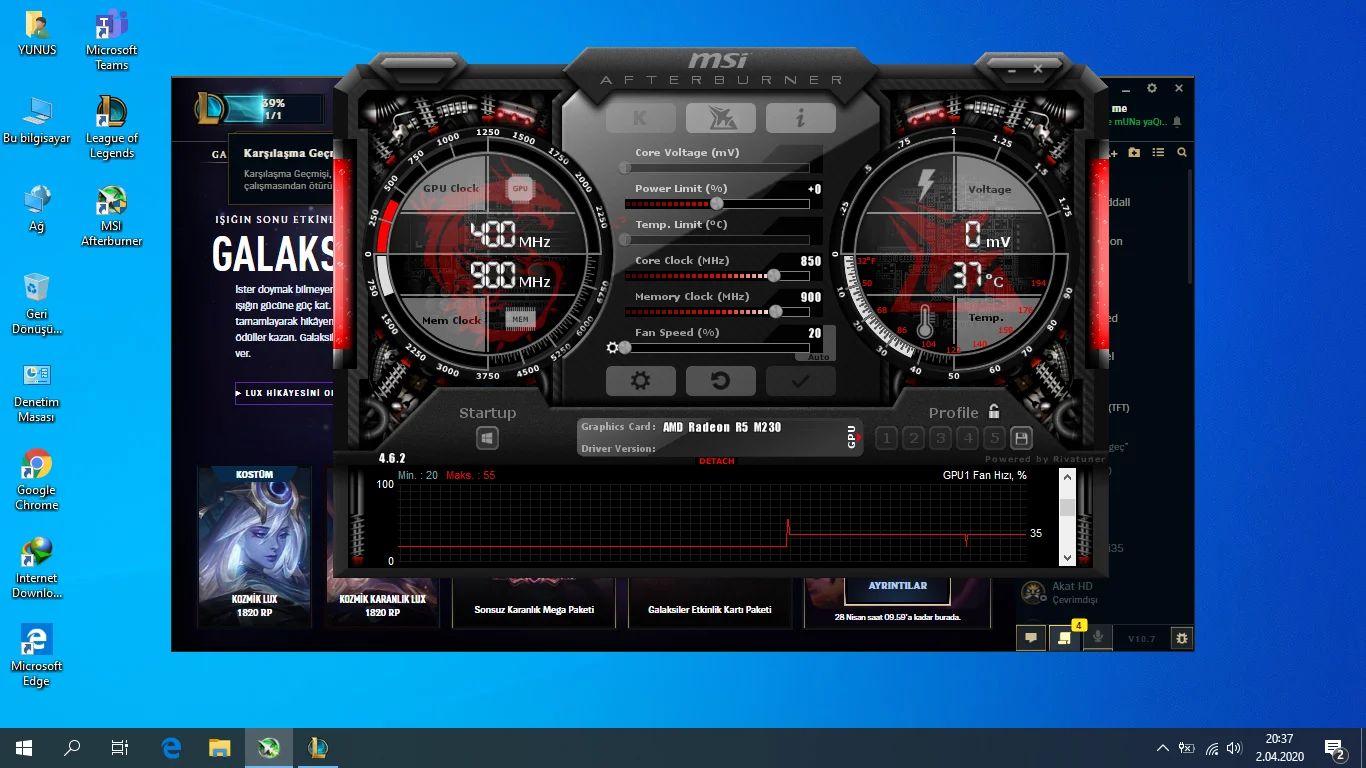

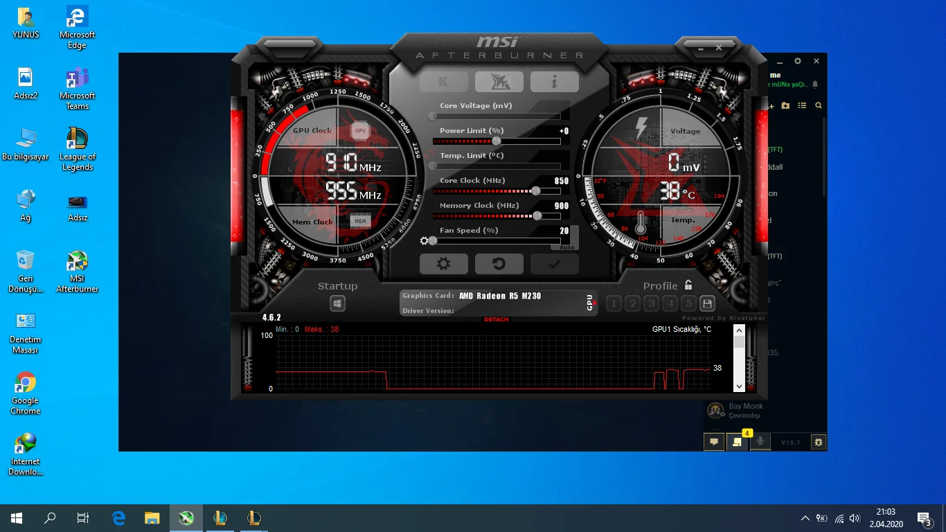

MSI Afterburner kurup sıcaklıklara bakar mısın oyun içinde?

en son 40 dereceyi gördü. sonra bilgisayar kapandı

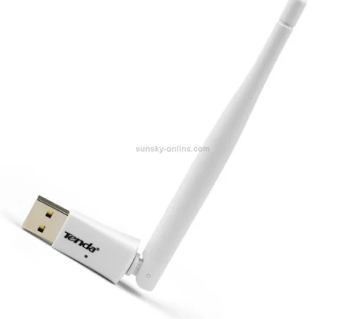

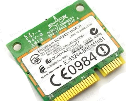

bu arada yararı olur mu bilmiyorum ama wifi gözükmoyordu ve gidip bir tane wifi kartı aldım. ama o kartı da görmedi yani şuan wifi adaptörü ile bağlanıyorum internete.
Bilgisayar içindeki
bu parça arızalı olduğu için
bu ürünü mü kullanıyorsunuz? demek istediniz. Eğer ilk resimdeki arızalı olup aynı modeli ve versiyonu takmadı iseniz sistemsel bir çakışma yapıyor olabilir. ama 2 ci resimdekini taktı iseniz bir problem olmaz.

Bilgisayar içindeki Alıntıyı görüntüle bu parça arızalı olduğu için Alıntıyı görüntüle bu ürünü mü kullanıyorsunuz? demek istediniz. Eğer ilk resimdeki arızalı olup aynı modeli ve versiyonu takmadı iseniz sistemsel bir çakışma yapıyor olabilir. ama 2 ci resimdekini taktı iseniz bir problem olmaz.
ilk resimdeki parçanın arızalı olduğunu düşündüğüm için ilk resimdeki parçadan alıp bilgisayara taktım ve maalesef görmedi. şu an
ASUS
USB-N14
kullanıyorum.
