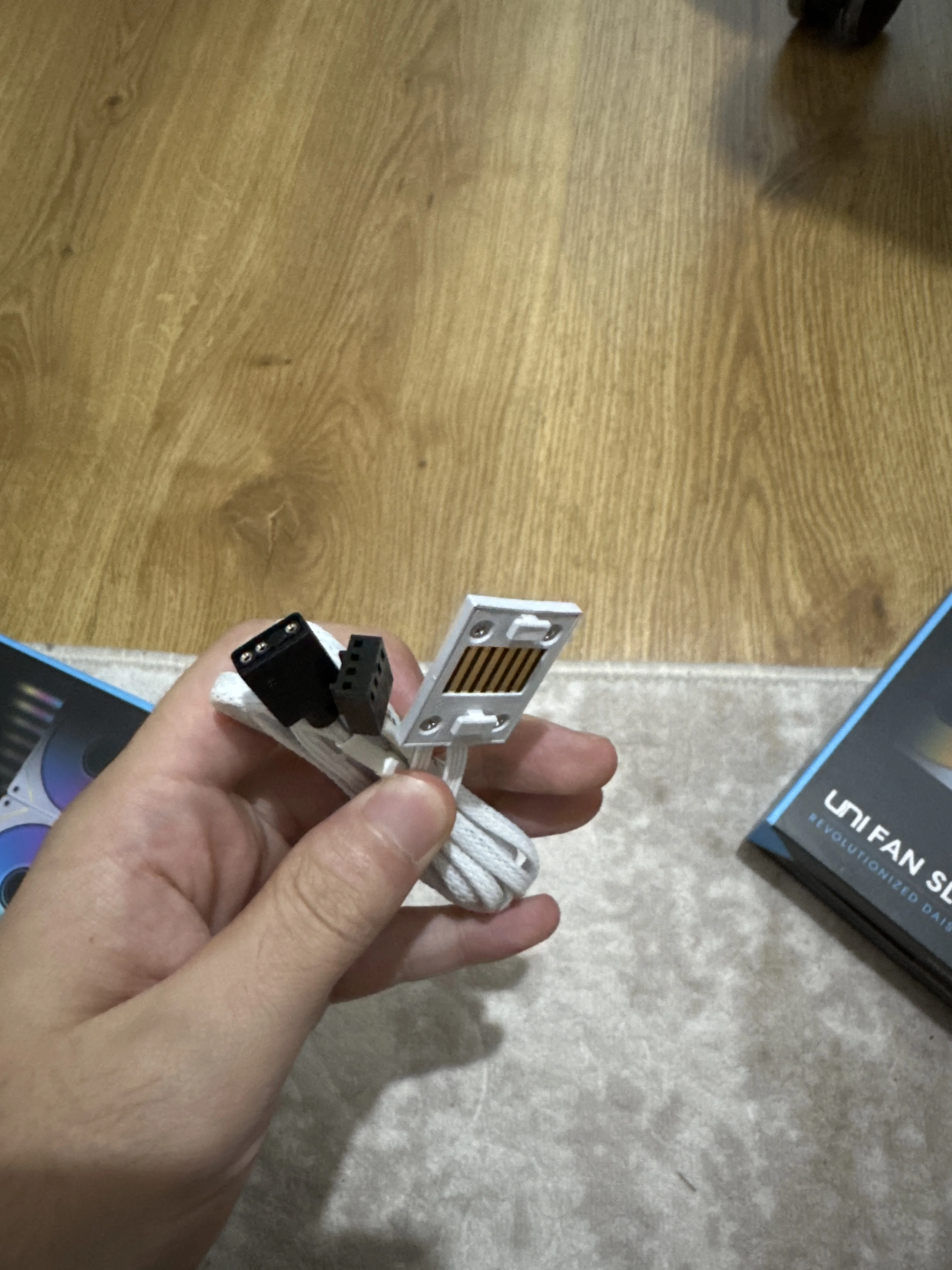

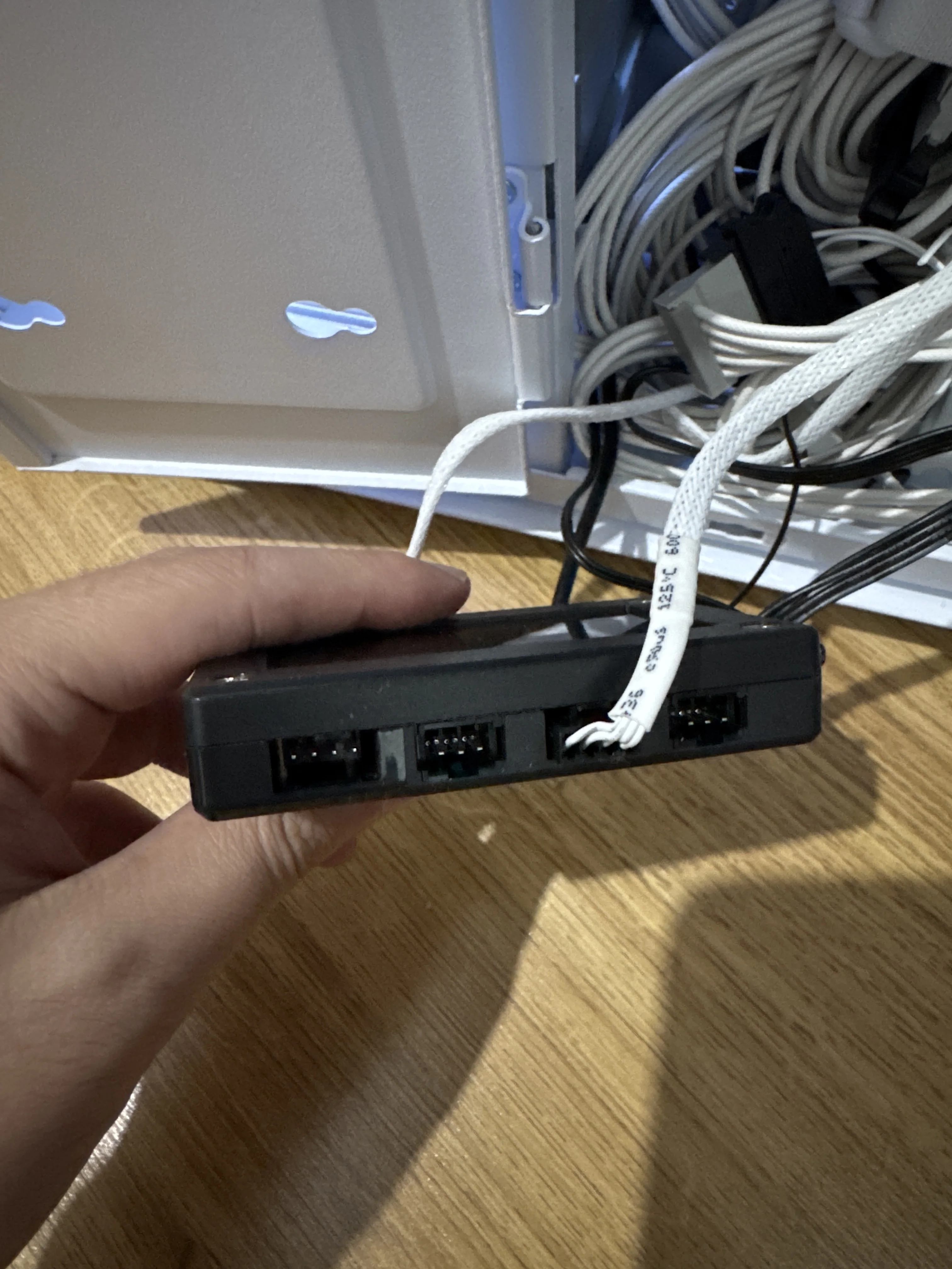

Lian li 140 mm SL infinity fan aldım. Trde tekli paket satıldığı için tek tek aldım. Sonra lian li sl kontrolcü aldım ama infinity farklıymış. Sonra araştırmalarım sonucu infinity kontrolcü girişi tek giriş ve 7 pinli. Benim fanlar 2 girişli yani argb ve güç girişi faklı ve sanırım tekli pakette böyleymiş. Bana lütfen çözüm önerecek var mı? Nasıl kontrolcü alıp ve bunun kablosunu bulabilirim. Rgbleri anakarttan sadece düz ayarlanıyor. Lian li programında her şekilde ayarlanıyor. Benim aldığım kontrolcü yü ve benim fanların çıkış kablosunu aşşağıya koyuyorum

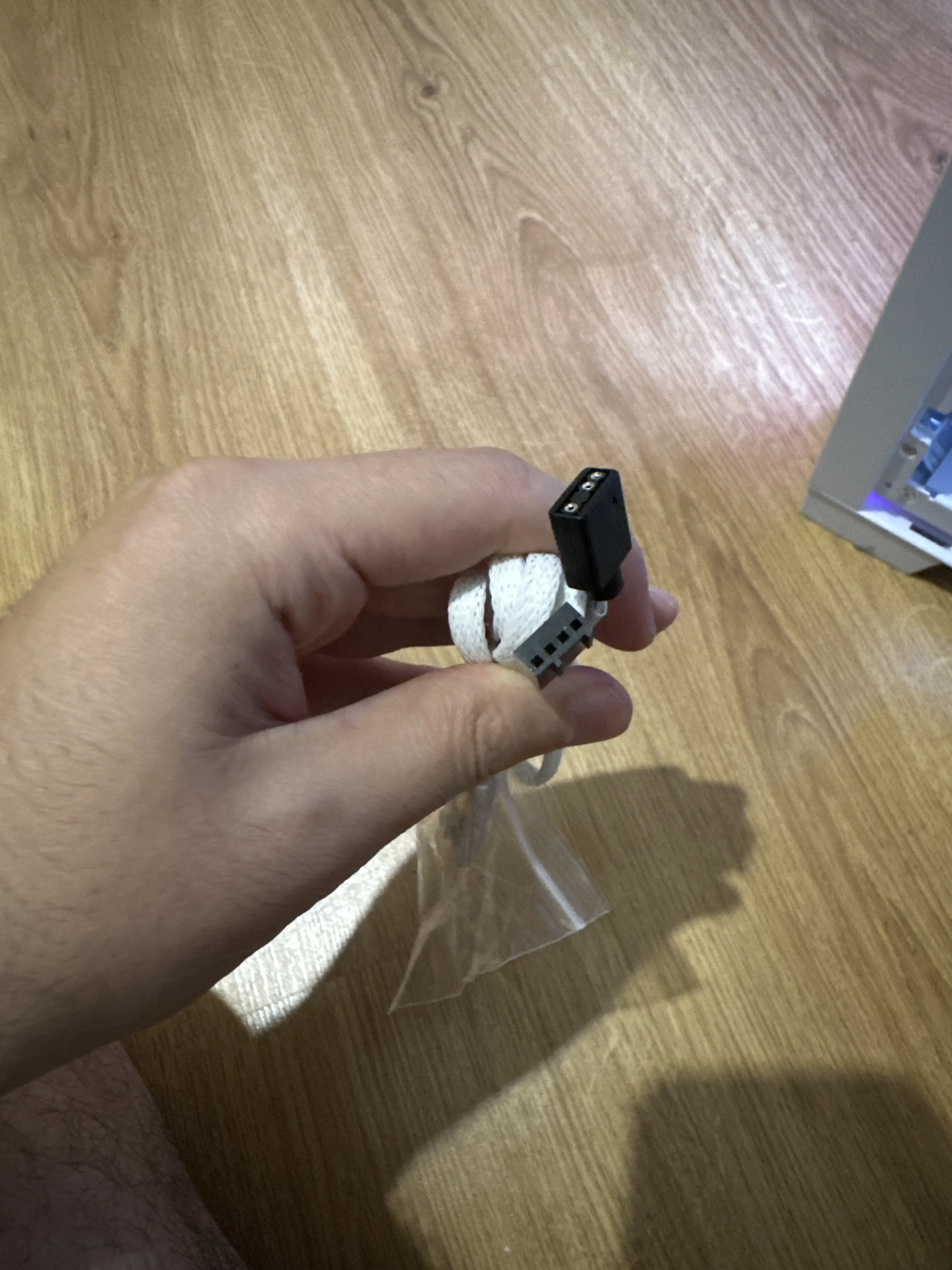

İçinden tek çıkan kablo bu 2. Attığım kablo başka çıkmadı

Komple set yapıyorum zaten. Ama sorun şu ki 140 infinity modeli tek tek satılıyor. Tek satılıncada kontrolcü yok. Hadi kontrolcü buldum diyelim. Kontrolcü girişi 7 pin kablo tek giriş.her 3 lü fan için 7 pinli 1 giriş var. Ama bendeki fanlarsa 4 pwm ve 3 argb kablosu var. Kontrolcü alsamda bağlayamam o kablodan yok.

Sıfır ince hesaptan aldım tek kablo çıktı. 4 pwm ve 3 pim argb çıktı
6 adet aldım hepsinden aynı şekilde çıktı

Aynı fandan ikinci el aldım içinden hem o kablodan hem de bahsettiğin 7 pin kablodan çıktı. Sonradan kutudan falan mı kaldırdılar acaba.
Bir uçu fanın yanına takılıyor diğer ucu dediğim gibi

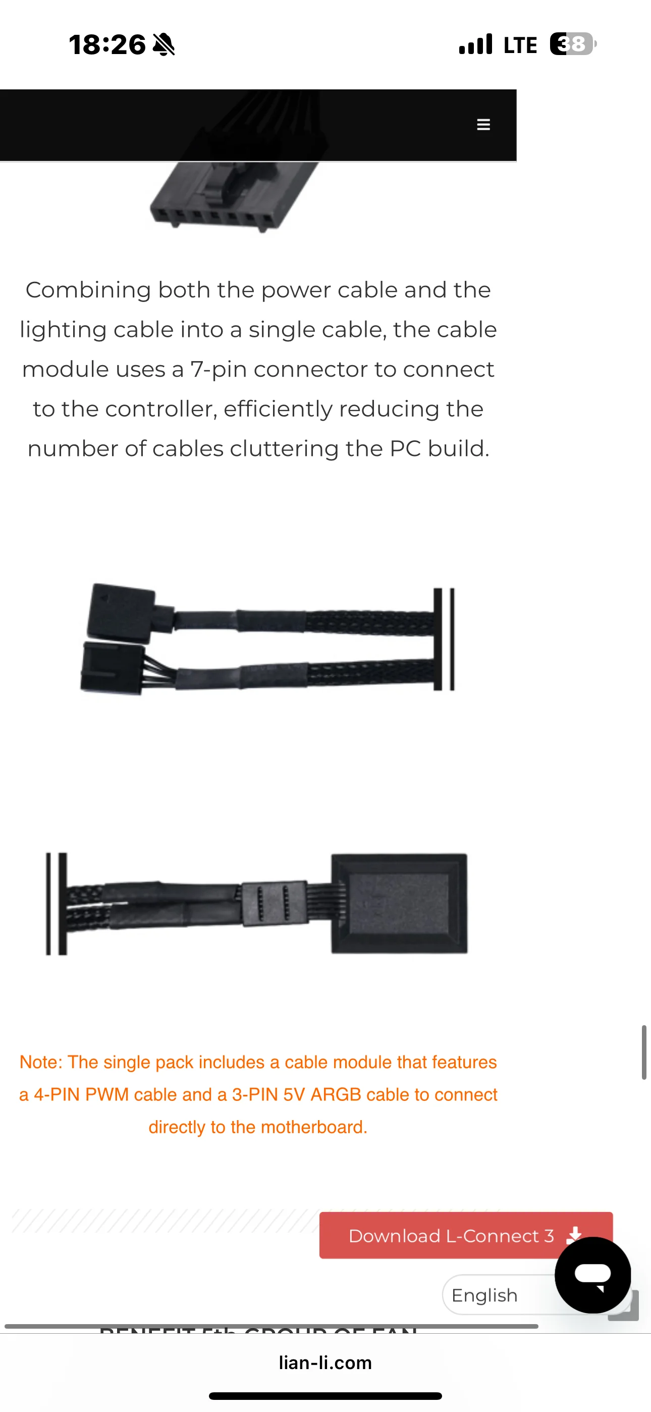

Siteden baktım lian li nin orda da 1x 3 argb ve 4 pwm yazıyor kablo olarak

Yeni üretimlerde kaldırmışlar sağ olsunlar burada açıklamışlar. Yani V2 adı verilen yeni kontrolcüyü almanız gerekiyormuş.
Da benim anlamadığım konudaki fotoğrafta 7 pin demişsiniz ama fanı takmışsınız onu çözemedim. V2 mi kontrolcü?
Bak burda kırmızı yazan yer tekli pakette pwm ve 3 pin argb kablolu çıkıyor yazıyor. 120mm 3 lü pakette sadece o 7 pinli kablo ve kontrolcü çıkıyor

Sitesinden bakıyom benim paketler mi hatalı diye kendi sitesinde yazıyor. Tekli pakette 4 pin pwm 3 pin argb kablo çıkıyor diye bak görselide attım kırmızı yazı. Hatta ben mi yanlış bakıyorum bilmiyorum ama sizde bir lian li sitesinden bakabilir misiniz?

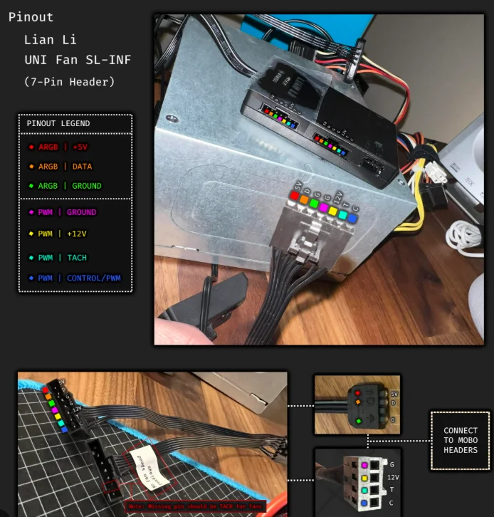

Yok kontrolcüde şöyle bir saçmalık var. Benim aldığım kontrolcü sl kontolcü ama İNFİNİTY modelinin kontrolcüsü değişmiş. Tek giriş 7 pin yapmışlar. Ondan sadece pwm soketini soktum argb soketi takacak soket yok. O görünen kısma girmiyor.
