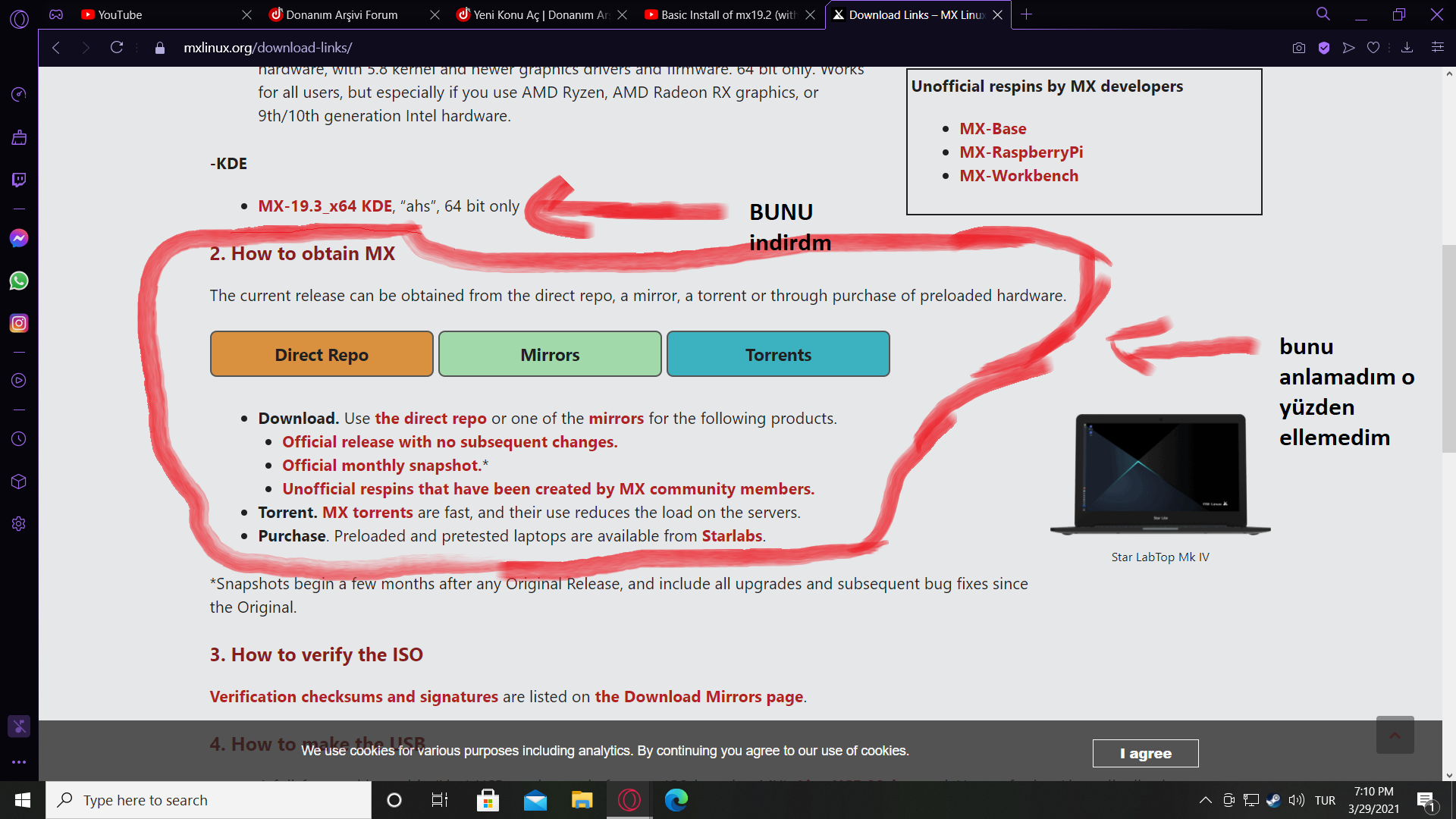

Normalde boot ekranında taş çatlasa 4 seçenek çıkıyordu, geçen konularımda Linux Mint ile karşılaştığım sorunda Linux Mint'ı yükledim fakat installer hata verdi. Sonra Mx e geçeyim dedim bu sefer onda da üstteki sorunlar oldu. Kurulumu mu yanlış yaptım acaba? Sadece diske alttaki dosyadaki ISO yu yazdırdım. 2. Kısımdan hiçbir şey yapmadım...

İlk olarak, indirdiğin kalıp ismini at. Hangi kalıbı indirdiğini bilmiyorum.
Sistemin BIOS/Legacy mi UEFI mi? Ona göre yazdırma ayarları değişkenlik gösterir.

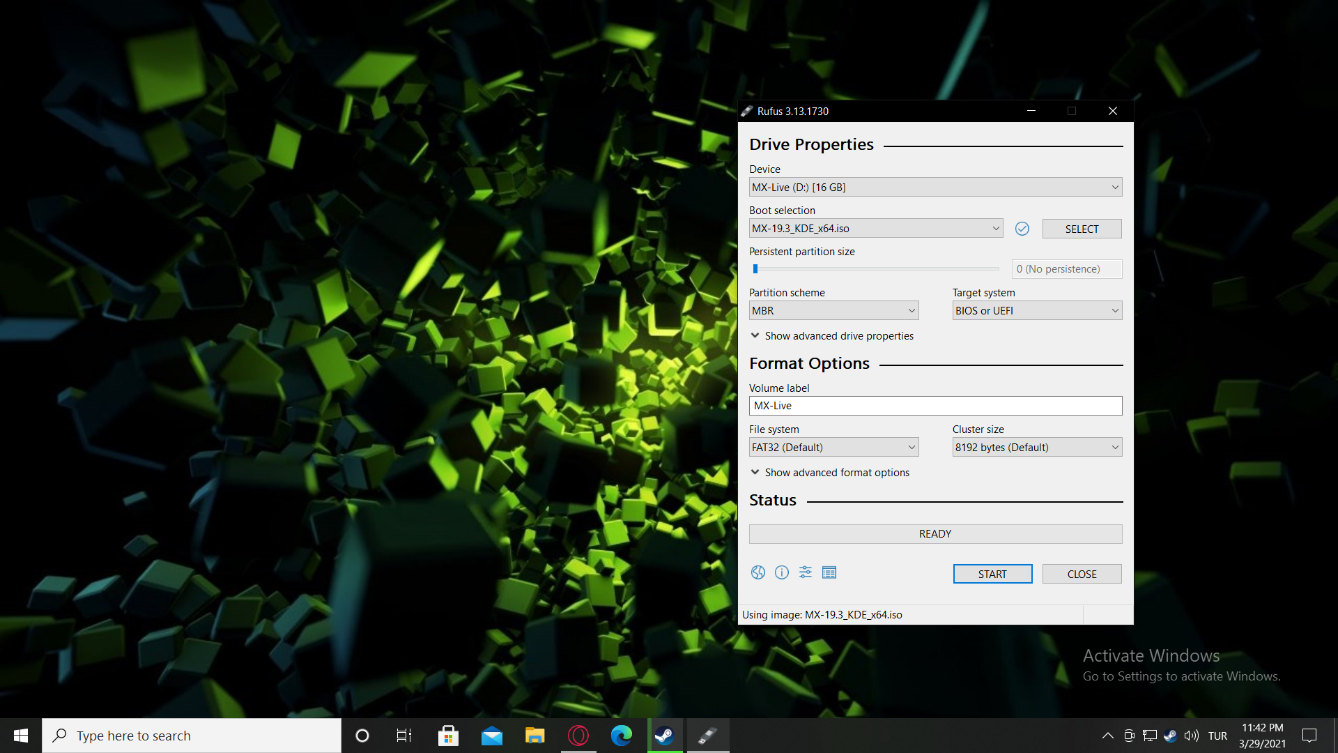

3- EK Dosyada belleğe nasıl rufus ettiğimin ayarları var, kullandığım bellek 16 gb ve kaliteli olduğunu düşündüğüm bir bellek.

MBR yerine dosya türünü GPT olarak değiştir. BIOS yada UEFI seçeneği yerine sadece UEFI seçeneği olacak. Dediğim şekilde yazdırıp tekrar dene.
Kaliteli olarak düşündüğün bir bellek ise sıkıntı yok.

Kalıbın hash değerlerini kontrol ettiniz mi?
7-Zip indirin, kalıba sağ tıklayıp CRC-SHA seçeneğine tıklayın. Çıkan sonucu iletin.
Ayrıca, AHS versiyonu biraz sakat. O yüzden direk normalini indirin.
