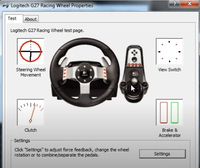

Güzel fiyatmış, kaçırma derim. Çünkü o standlar pek ucuz değil. Test olarak tüm tuşlara tek tek basıp çalıştıklarından emin ol. Force Feed Back'ini kontrol etmek için Windows arama kısmına joy.cpl yaz orada oyun kumandalarının hepsi gözüküyor. Oradan G27'yi seçip şu aşağıdaki ekrana girmen gerekiyor. Buraya girdikten sonra direksiyon veya vites üzerindeki tuşlara basınca direksiyon kendi kendine rastgele hareketler yapar, test etmek için güzel bir özellik. Aynı şekilde bu kısımdan direksiyonu döndürerek, fren gaz debriyaj pedallarına basarak ölü bölge olup olmadığını kontrol edebilirsin. Yukarıda söylediğim tüm tuşlara basarak hepsinin çalıştığından emin olma kısmını da burada yapacaksın. Bunun dışında standın çok sallanıp sallanmadığına bakabilirsin, bunlar çift kollu olduğu için çok sallanmayacaktır diye düşünüyorum. Oyunlara girip oynayarak test edebilirsin. Direksiyonun üzerindeki devir göstergesinin de çalışıp çalışmadığını kontrol et, Assetto'da filan yanıyor olması lazım ama her oyunda olmuyor diye hatırlıyorum.
Not: Hatırladığın kadarıyla tuşa bastığında direksiyonun kendi kendine hareket ettiği kısım aşağıdaki kısım. Yanlış hatırlıyor olabilirim, tuşa bastığında kendi kendine hareket etmeyebilir. Hemen çıkıp gitme farklı şekillerde test et.
Şurada söylediklerimi yaparak test edebilirsin. Force Feed Back dediğimiz şey aslında geri toplamadır diyebiliriz.

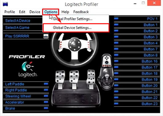

Sürücüsünü aç. Ardından üst kısımdan Options'a gel, ardından Global Device Settings'e gir. (SS'leri farklı bir yerden alıyorum kalitesiz olacak)

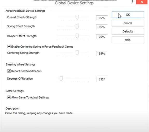

Bu kısımda direksiyonun derece ayarını ve Force Feed Back ayarını yapabiliyorsun. Sıralama farklı olabilir, mesela derece kısmı en üste gelebilir. Sanırım sürücü tarihine göre değişkenlik gösterebiliyor. Farklı olmasına aldırma.
Kendi ayarlarımı söylemem gerekirse derece 900 olacak. Oyundan oyuna değişebilir, mesela F1'de dereceyi düşürüyordum.
  • Overall Effects= %50-55 civarı. Oyununa göre arttırıp azaltıyordum. Bazı oyunların direksiyon hissiyatı çok iyi olmadığı için bunu arttırıp biraz direksiyonun sert olmasını sağlıyordum. Ana geri toplama ayarımız bu diyebilirim.
  • Spring Effects ve Damper Effects= %0 kullandım. Bu efektler benim zevkimi azalttığı için ben tamamen kapatmayı tercih ettim. Tam olarak ne işe yaradıklarını bile bilmiyorum. Damper Effects sanırım duvara çarptığında direksiyona tepki veriyor. Spring effects de süspansiyonlarla ilgili olabilir. Oyunda sürekli bir yerlerde çarptığında direksiyonun hareket yapması insanı yoruyor. Evet gerçekçilik azalıyor ancak gerçekte 30 saniyede bir duvara çarpmıyorsun. :D
  • Centering Spring Strength hep varsayılandaydı. Açık mıydı kapalı mıydı onu bile hatırlamıyorum.
