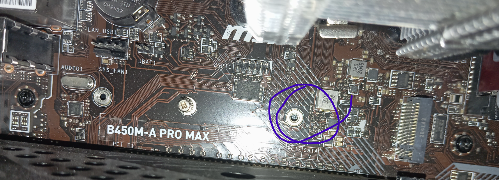

Hocam anakartında 2242 vidası var gibi duruyor. Muhtemelen uyucaktır, Yine de bi bakmak lazım. Araştırıp döneceğim hemen.

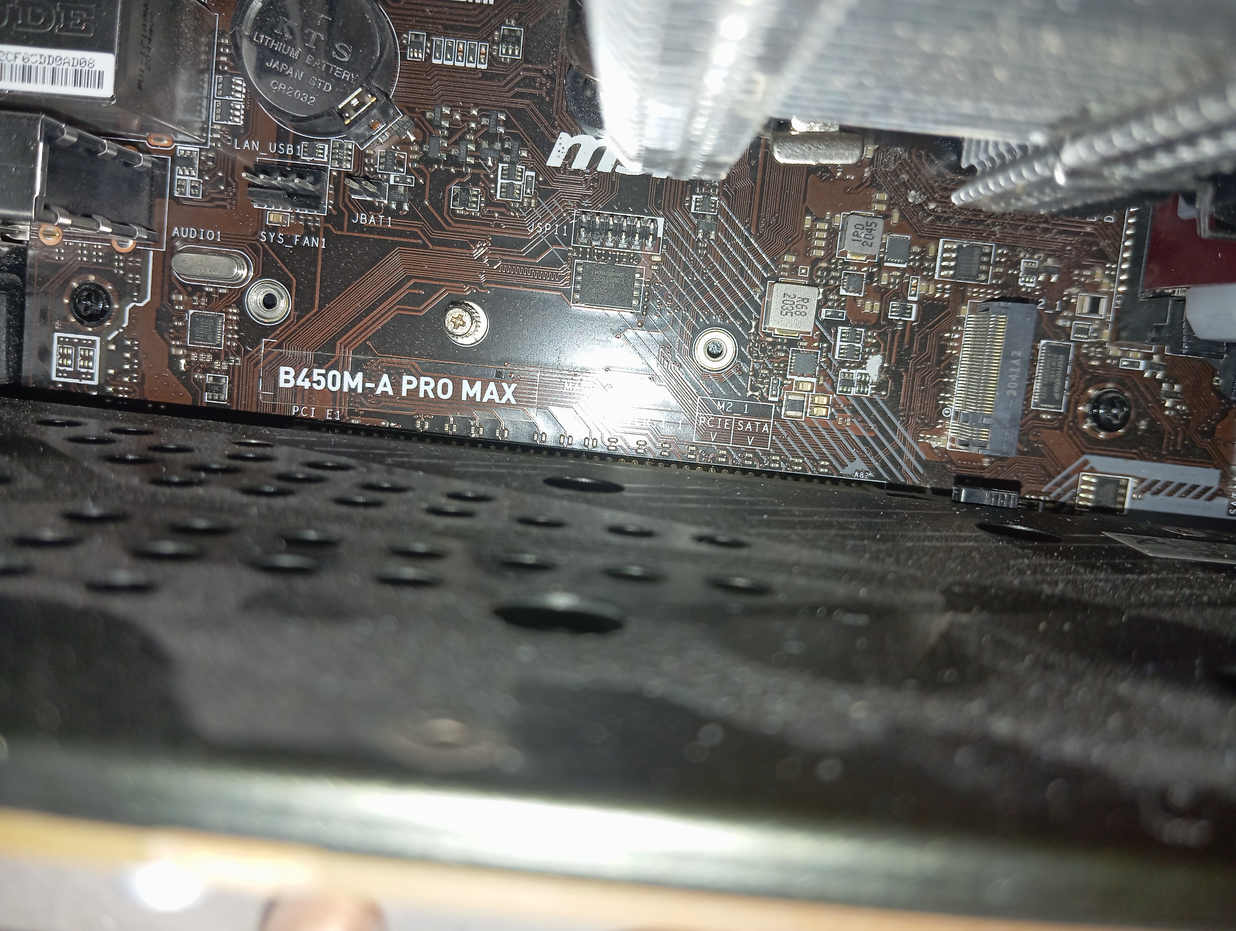

    3.1 MB · Hit: 8

bu 2242 olması lazım hocam. İnternette net bir kaynak bulamadım ama göz kararı bu boyutta.

Hocam anakartta desteği yok bu ufağın.
Peki boyutu dışında hepsinin takıldığı kısım aynı değil mi hocam. Yani küçükde olsa takılabilir anakarta o isimdeki 2230 gibi sayılar sadece boyut ifade etmek için mi kullanılıyor?

Hocam genelde soket tipleri aynı fakat vidayla sıkmadığınız sürece temas konusunda sorun yaşatabilir. Bu yüzden oradaki vidalara uygun boyutta olmalı. Ayrıca bir kaynaktaki bilgiye göre 2242 2280 ve 22110 ssdler takılabiliyor.
https://www.epey.com/anakart/msi-b450m-a-pro-max.html
Buradan kendinizde kontrol edebilirsiniz.

Kutusundan baktım sitedeki bilgiler doğru
