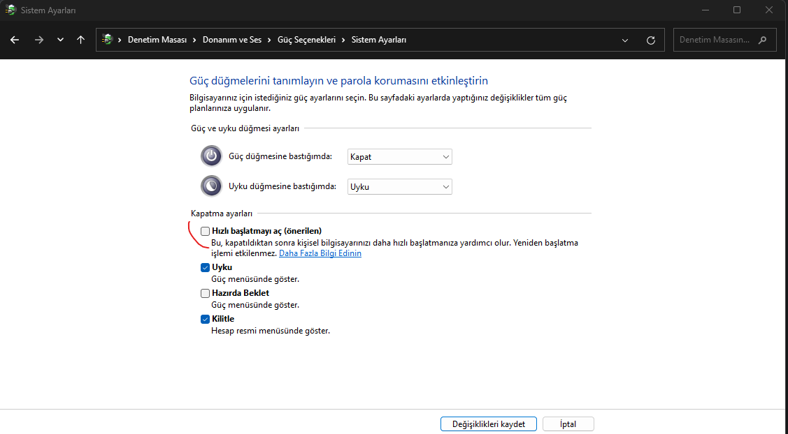

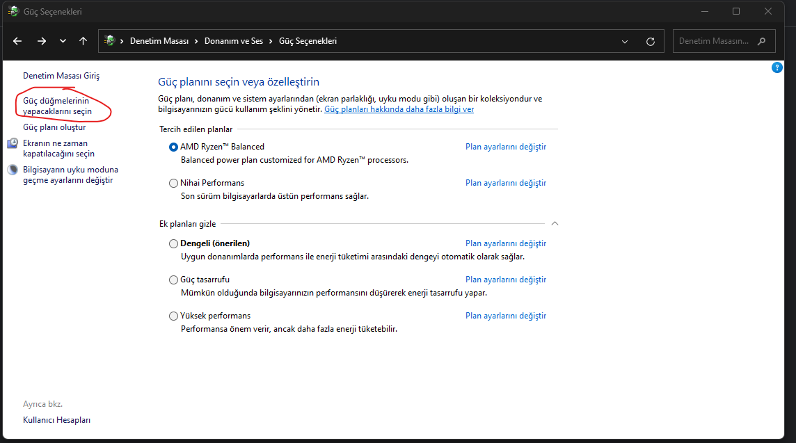

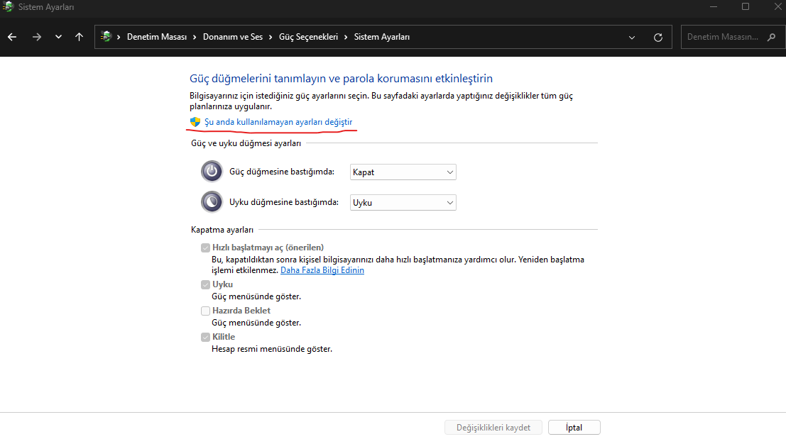

windows'tan Hızlı Başlangıç'ı kapatıp denediniz mi hiç?
bu şekilde yapıp deneyin bir de
Alıntıyı görüntüleAlıntıyı görüntüleAlıntıyı görüntüle
Hocam anakart gigabyte b550 gaming x v2
Diğer dediğiniz ayarları da yaptım değişen bişi yok
