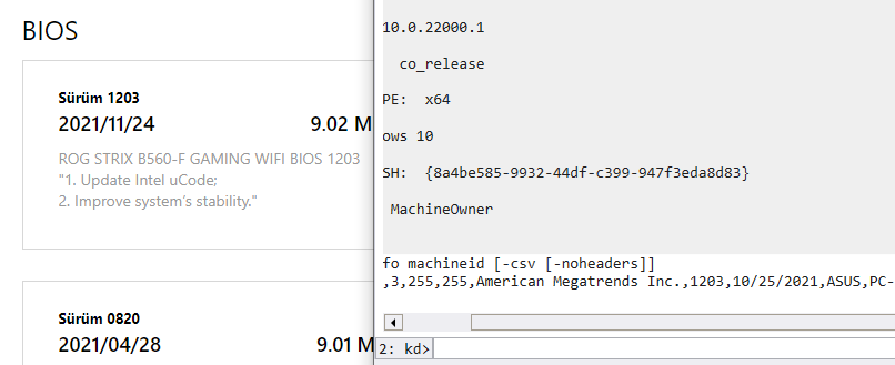

25/10/2021 tarihli 1203 sürümü yüklü gözüküyor ama websitesinde 24/11/2021'de yayınlanmış. Muhtemelen sizdeki beta sürüm falandır. BIOS'u yeniden güncelleyin ve ayarları geçenki gibi yapın.
Bu vanguard sorununu çözecektir diye tahmin ediyorum fakat diğer ntkrnlmp.exe hatasını çözebilir mi? Yani bilgisayar açılırken mavi ekran verip kendini tekrar başlatmasını. Eğer çözebilme şansı var diyorsanız BIOS güncellemesi yapıp tekrar bir süre bekleyeceğim mavi ekran hatası verip vermeyeceğini gözlemleyeceğim.
Çıkış tarihi ile yayınlanma tarihi farklı.
Güncel sürüm yüklü.
