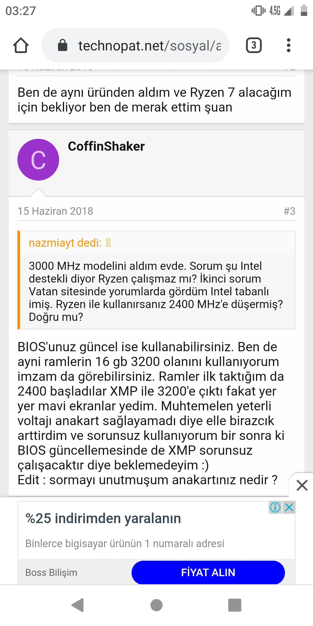

Şöyle bişey buldum belki yardımı dokunur.
Doğru olabilir. Benim aldığım Gskill Ripjaws 3200 Mhz'lik ram'de de mavi ekran hatası çıkıyordu. 2933 Mhz'ye düşürünce düzeldi.

Gskill ile Ryzen anlaşamıyor galiba. Benim anakart da MSI'nin başka modeli. Ram frekansını düşürünce mavi ekran hataları bitti.

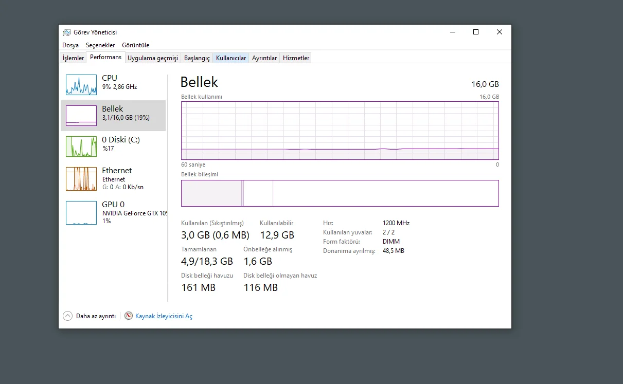

Sistemim donanım arşivinin topladığı V3 sistem, yeni aldığım RAM ise zaten olan RAM'in birebir aynısı. Uyumsuzluk olması imkansız.
BIOS'ta RAM hızımı 2400'e ayarladım ve öyle çalışıyor olarak gözükürken neden Windows hızı 1200 gösteriyor bilginiz var mı?
Bilgim yok. Bazı sitelerde, frekansın yarısını gösterdiğini yazmışlar. Benim de 2133 Mhz görünüyor. Cpu-Z programında 1066 Mhz, bios'ta 2933 Mhz. Ramlerin üzerindeki hızlar, overclock hızları mı emin değilim. Bugün yeni bios güncellemesini yaptım, yine değişiklik olmadı. Süresi geçmeseydi iade edecektim. Anakart'tan mı, ram'den mi, işlemci'den mi anlamadım. Kafam şuan çorba gibi. İngilizce bilmediğim için araştıramıyorum. Çevirilerle doğru düzgün anlaşılmıyor.
