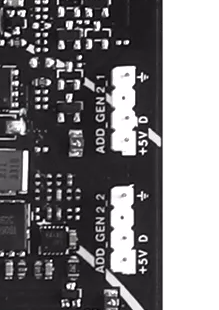

Bunun için anakartınızda en az 2 tane +5v argb girişi olması ve anakartınızın Asus olması gerekir. Çünkü Asus Creator uygulamasını kullanarak amblight özelliğini uyguluyoruz.
Benim kullandığım anakart üst seviye olduğu için 3 tane +5v argb çıkışı mevcut. Bu yüzden sorunsuz uygulayabildim.

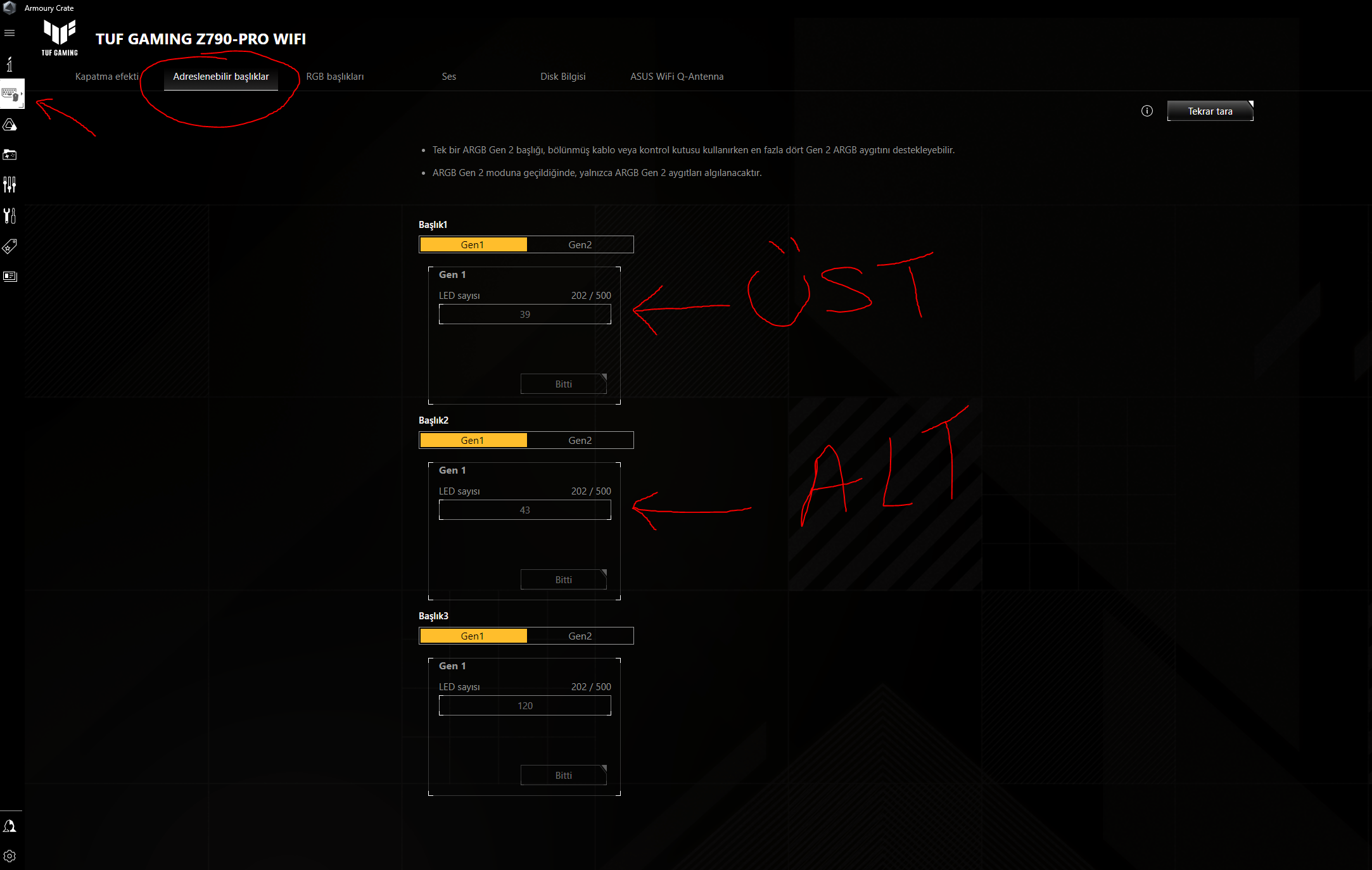

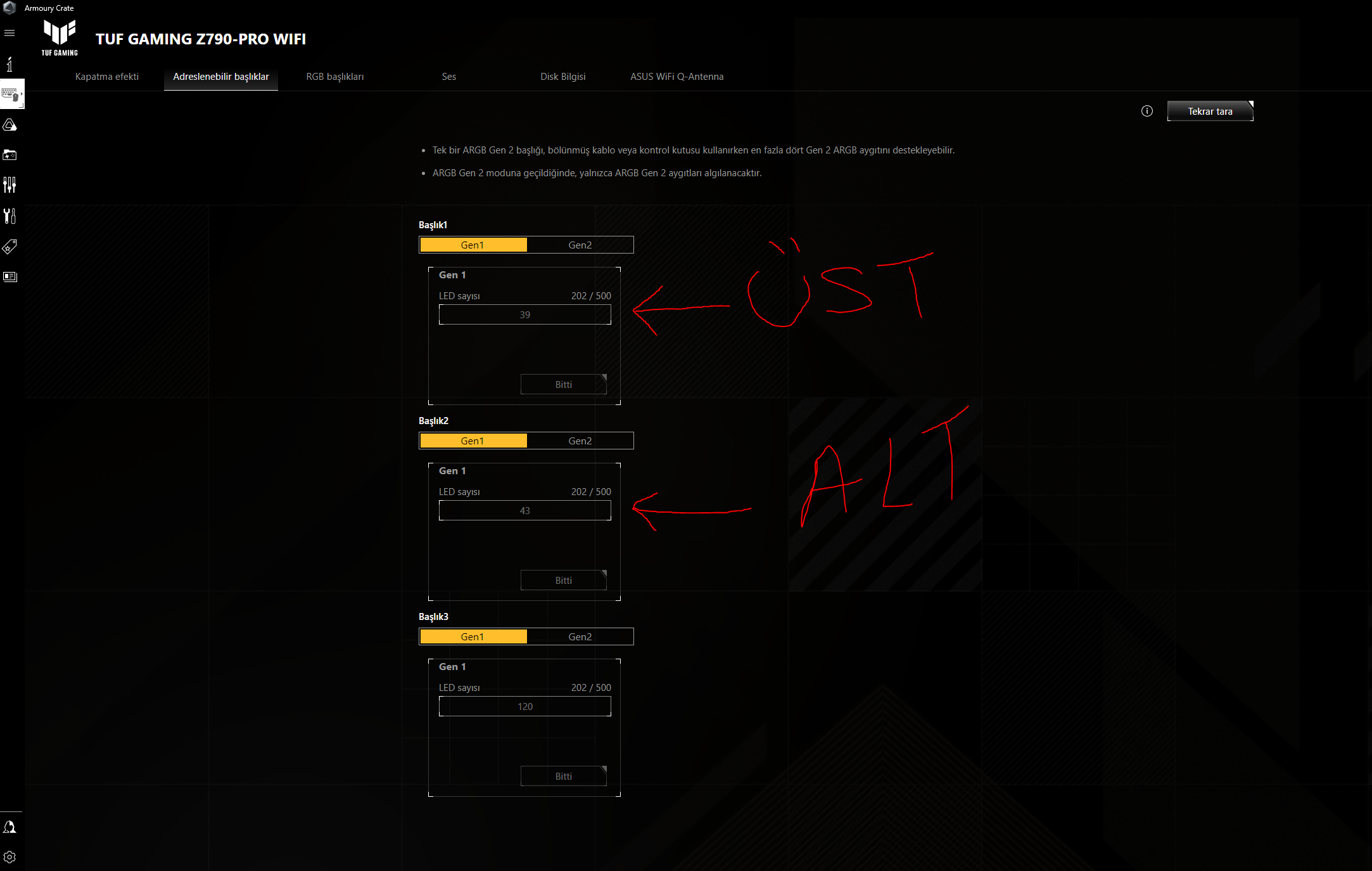

Önce yapıştırdığımız ledlerin uzunluğunu anakarta tanımlıyoruz ki imbilight doğru çalışsın. Yapıştıracağımız ledin uzunluğunda kaç adet led varsa tek tek sayarak anakart ayarlarına giriyoruz. Ben ilk bu sistemi kurduğumda bu ayarı yapmayı atladığım için monitörün arkasındaki ışıklar alakasız yanıyordu :D

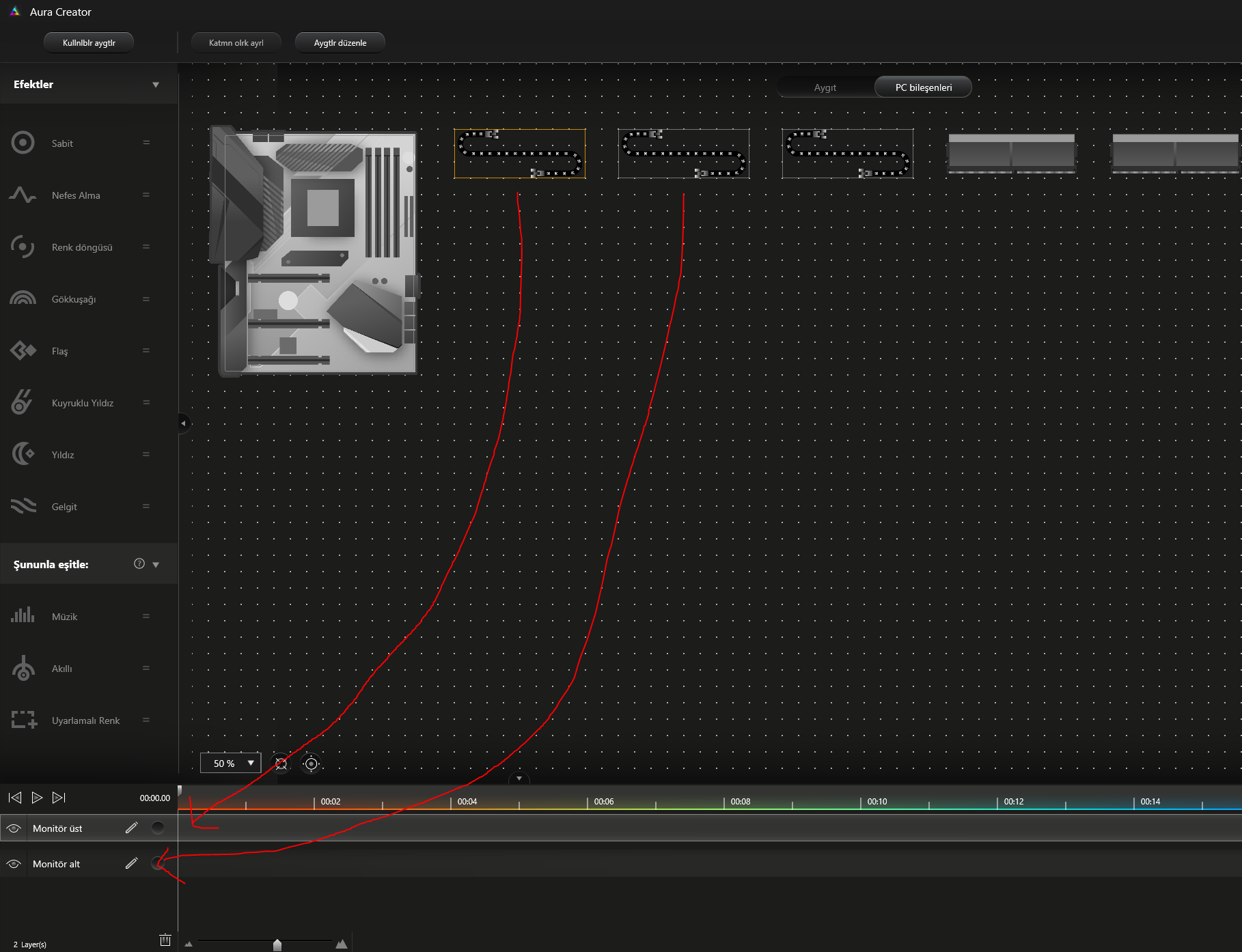

Anakartımda 3 adet +5v girişi olduğundan bahsetmiştim. Üstteki resimde anakartında yanında 3 tane kablo şekli o 3 girişi ifade ediyor. 1 tanesine monitörün üst tarafındaki ledleri taktım, ikincisine monitörün altındaki ledi ve anakarttaki üçüncü led çıkışına ise kasadaki bütün rgblerin çalışmasını sağlayan kabloyu taktım.

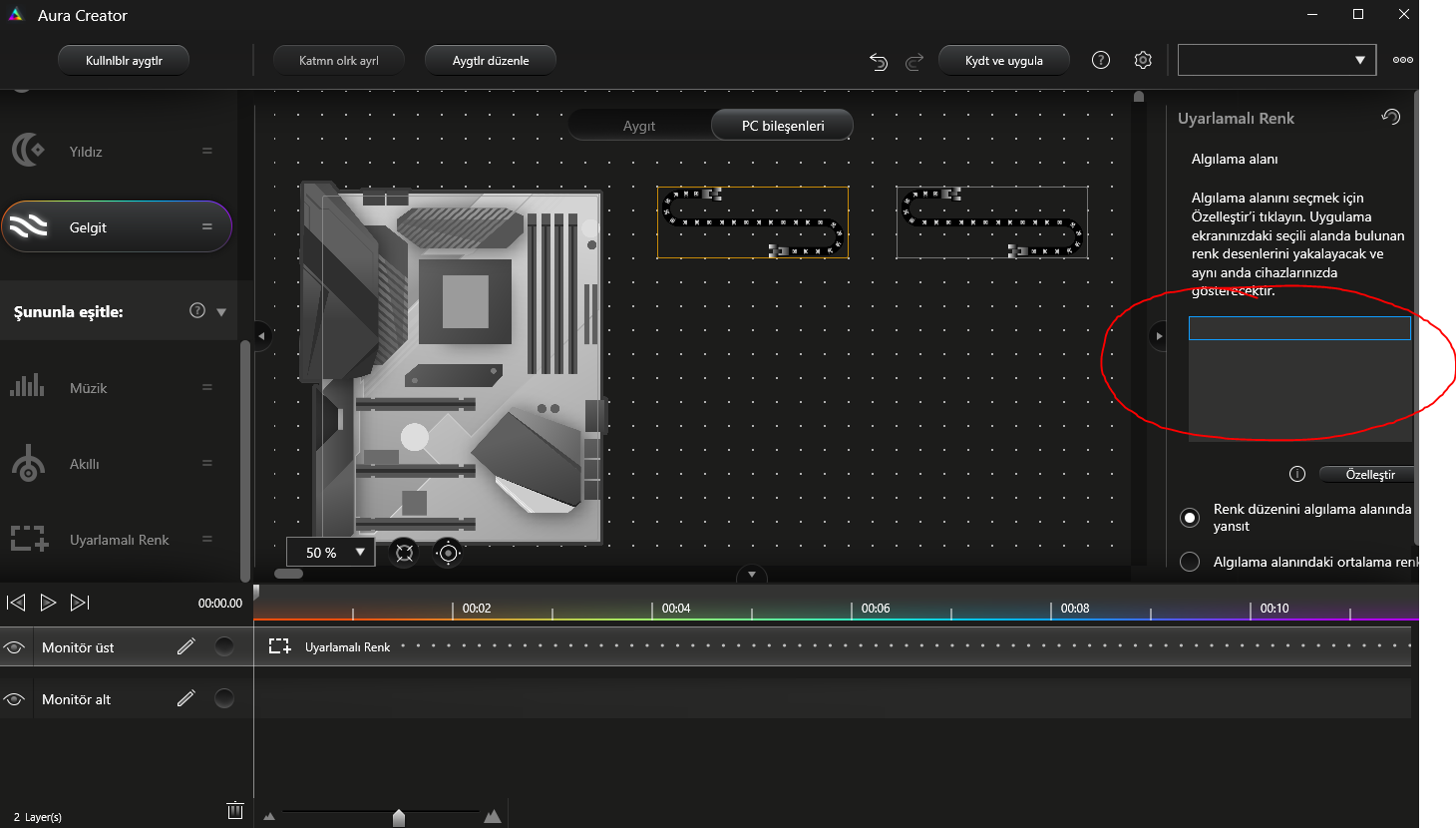

Ambilight olarak ayarlayacağım ledleri ayrı ayrı katman olarak sol alta atıp isimlerini ayarladım.

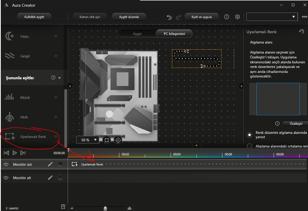

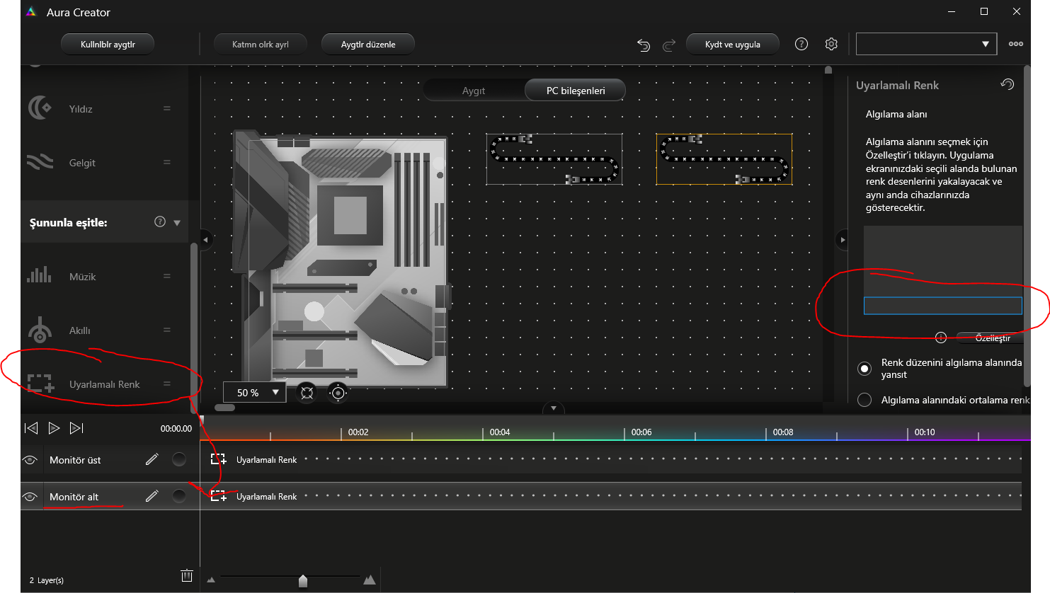

Daha sonra soldaki efekt ayarlarından Ugulamalı Renk seçeneği ile monitördeki hangi kısmın ledleri yanacağını seçiyoruz. Ambilight bu kısımda işliyor. Diğer anakartlarda bu uygulamalı renk kısmı var mı veya bu asusun programı diğer anakartlarda çalışır mı onu bilmiyorum.
İlk olarak monitör üst kısmına uygulamalı renk kısmını sürükleyip atıyoruz.
Daha sonra sağdaki kısımdan monitörümün üst kısmının ledlerini ayarladığım için Mzelleştir tuşuna basıp monitörün üst kısmını seçiyorum.
Kaydet ve uygula dediğimizde sağdaki kısımda monitörde işaretlediğimiz kısım seçtiğimiz şekilde bize gösteriliyor.
Aynı işlemi monitörün alt kısmı için de uyguluyoruz.
Daha sonra bu çalışmaya isim verip kaydet ve uygula diyoruz. İşlem bu kadar.

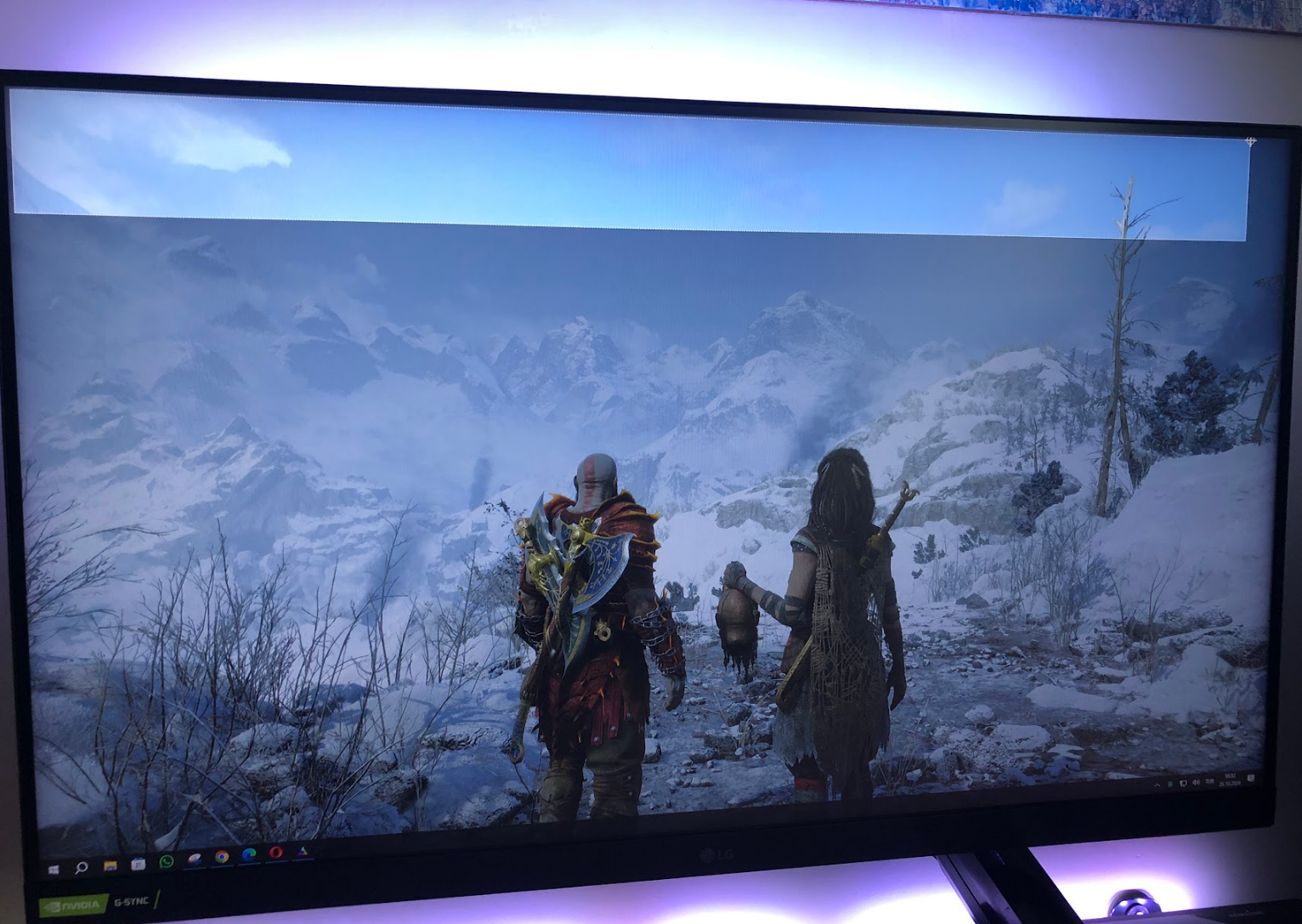

Örnek bir kaç video çektim. Umarım yardımcı olur.
Hızlı hızlı anlatmaya çalıştım. Atlamış olabileceğim bir yer olabilir. Umarım heves edenlerin ve imkanı olanların işine yarar. Oyunlarda ve youtubede sorunsuz çalışıyor. Daha sonra belki oyunlardan videolar eklerim. Amazon prime video ve blue tvde çalışmıyor. Sanırım lisanstan dolayı.

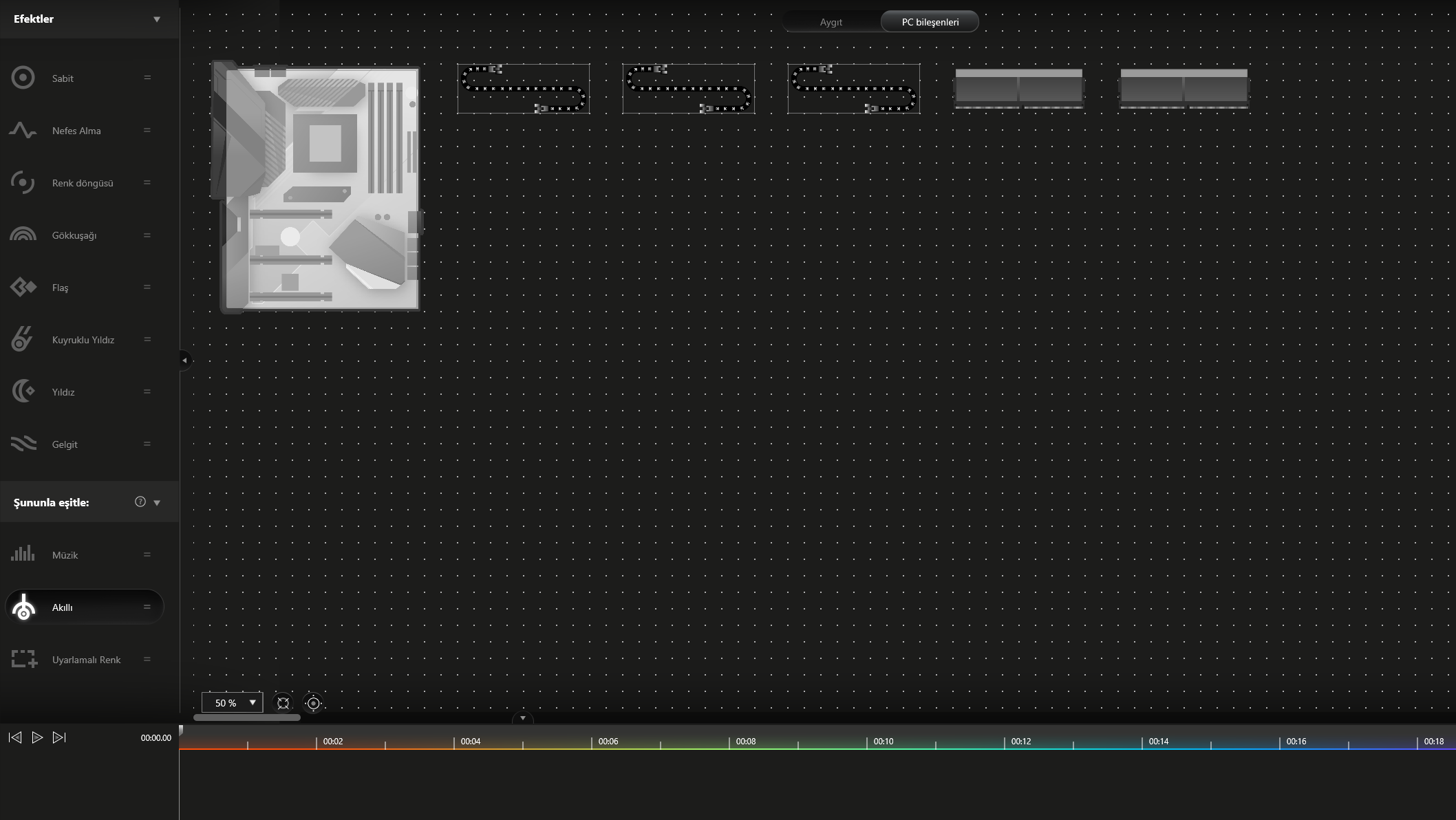

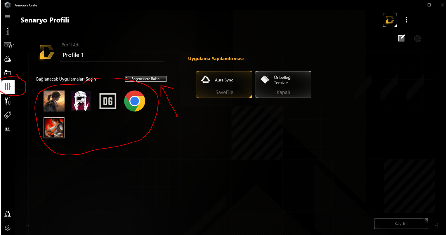

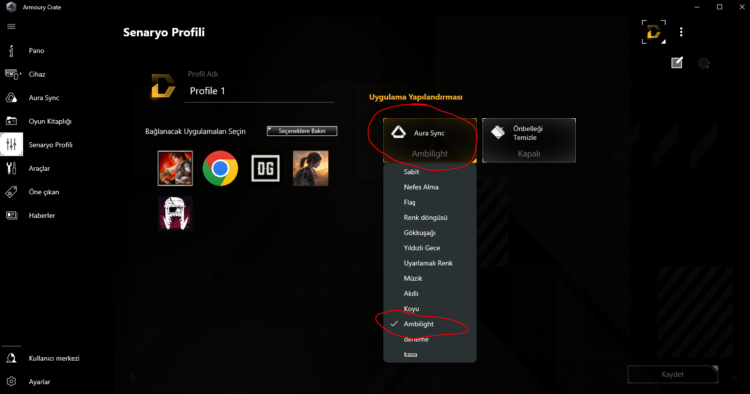

Güncelleme :
Sadece istediğiniz uygulamarda çalışsın istiyorsanız Armory Create'de seneryo profili oluşturabilir. Buraya kaydettiğiniz uygulamara geçtiğiniz anda hazırladığımız ambilight ayarlarına otomatik geçiş yapmasını sağlayabiliriz.
Daha sonra Aura Syncye tıklayıp ilk mesajlarda Asus Creator iile hazırladığımız ambilight ledlerini yakacak olan profili seçiyoruz.
Hepsi bu kadar. Artık seçtiğim uygulamalarda direk ambilight ışıkların yakıp kasanın ledleri kapatıyor.
Bu şekilde isterseniz kasanızın ledlerini her uygulamada farklı ledlerle yanacak şekilde ayarlayabilirsiniz. Ya da mousenize ayrı bir led profili oluşturup onu her uygulamada farklı yanacak şekilde ayarlayabilirsiniz.

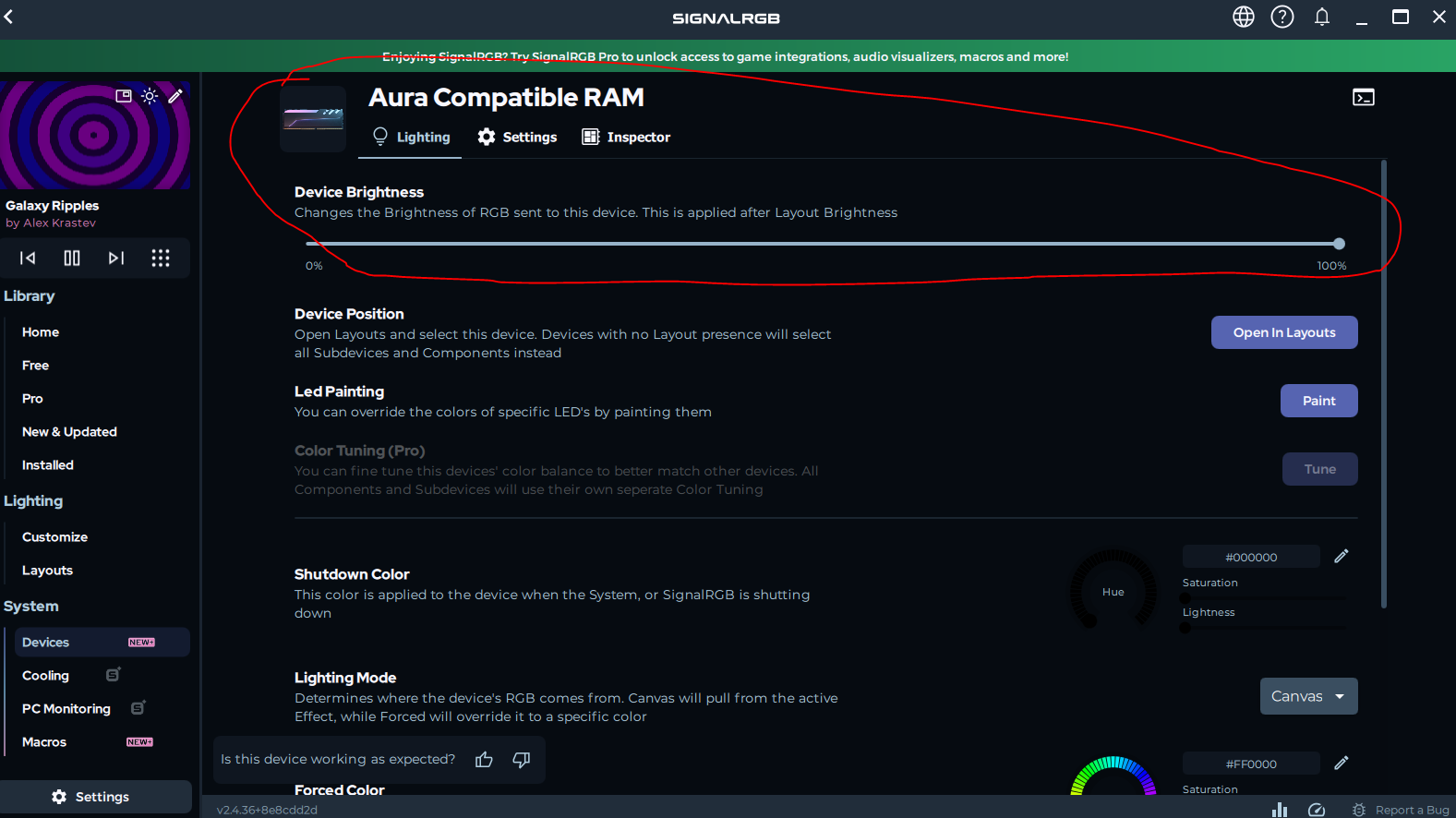

Hocam merhaba, argb girişlerine bağladığımız ledlerin ışık seviyesini (şiddetini) nasıl azaltabilirim?
Merhaba. Asus uygulamasında öyle ışığı azaltma diye bir ayar yok fakat SignalRgb programı ile deneyebilirsin.
Ayarları karışık ama kurcalarsan bulursun.
