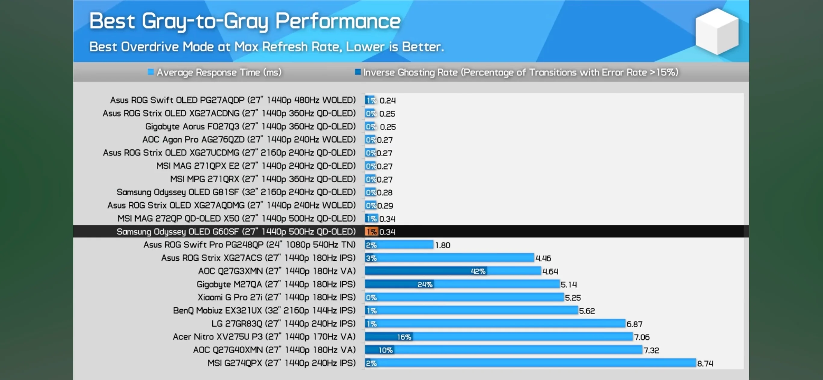

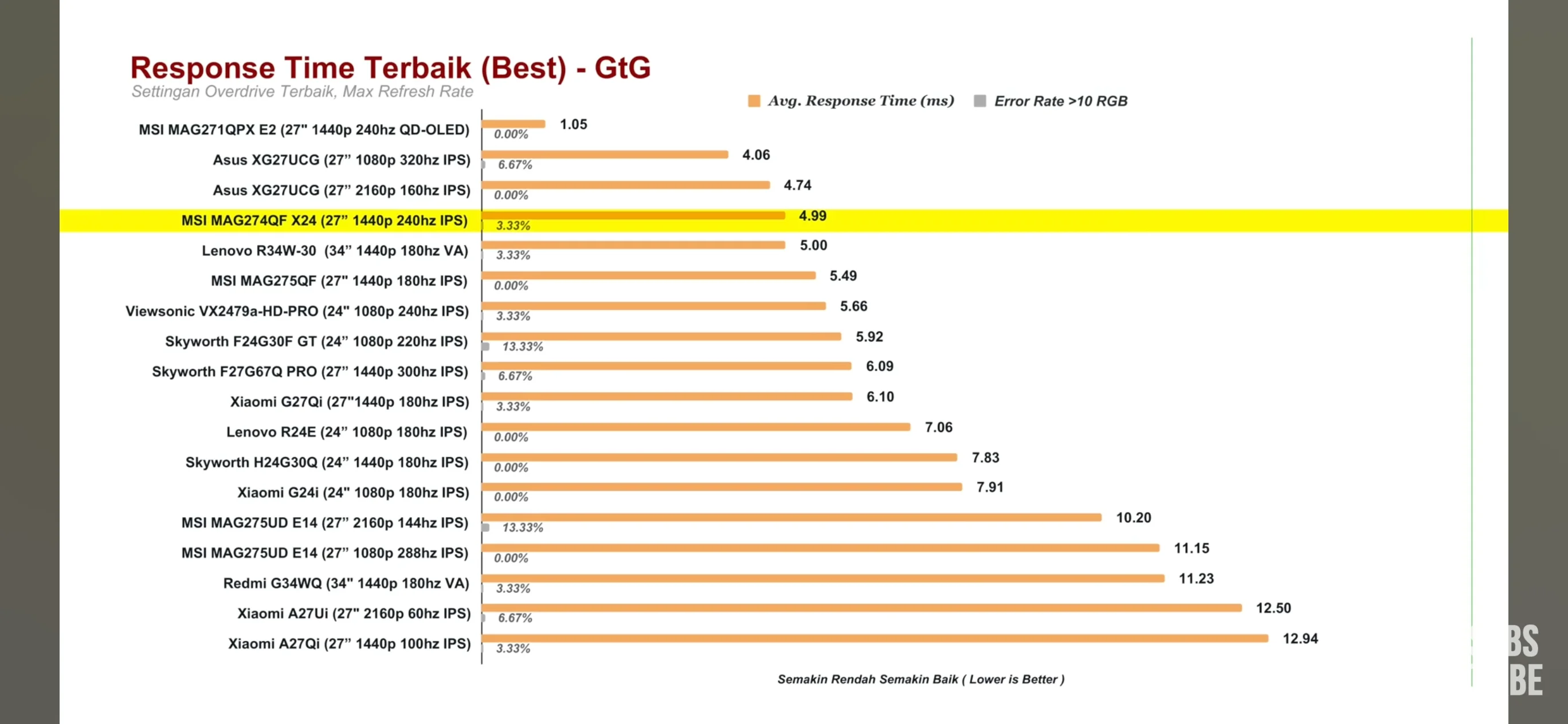

Ekran kartı teknolojilerinin de etkisi olsa da eğer şoke olacağın kadar bir fark görebildiysen %90 ihtimalle monitör farkından kaynaklıdır. Çok kaliteli VA paneli olan bir monitör almadığın sürece Ghosting fazla olur. En az Ghosting TN panelde sonra IPS sonra VA diye biliyorum. Ama TN panele geçersen sana çok renksiz gelebilir VA'dan sonra. O yüzden IPS bir monitör alman iyi olur. VG27AQML1A modelinin fiyatı şuan ne bilmiyorum ama 13k civarı ise önerebileceğim bir model. AOC Q25G4SR ise 24 inç 300 hz IPS, tam senin gibi oyunculara yönelik. 1440p önerdim çünkü şuanki sistemin bile 1440p oynatabilir sen bir de yükseltecekmişsin çok rahat oynarsın. Yine de sadece fps oynarım diyorsan 1080p al
Kağıtüstünde yazanlar gerçek degil.
