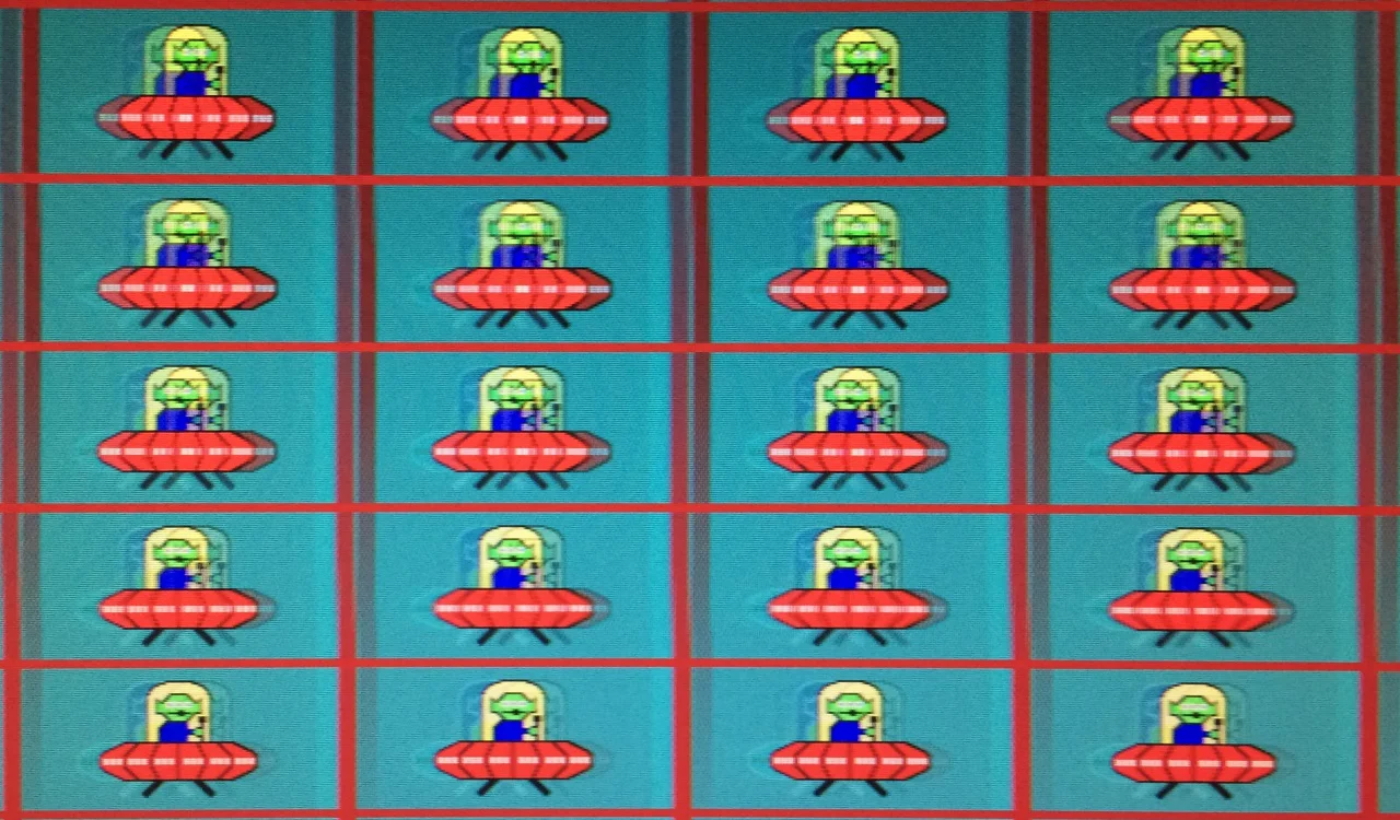

Monitörün ve gözünüzün çalışma mantığı gereği monitör günümüzde olmayan aşırı yüksek Hz'lerde olmazsa hareket eden cisimler bulanık olur. Örneğin 180Hz çok hızlı tepki süresine sahip bir monitör:

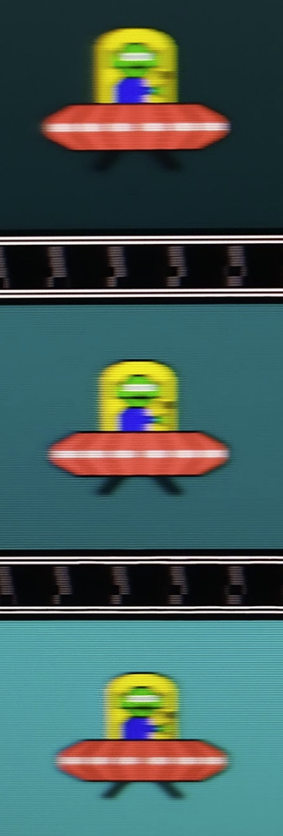

Gördüğünüz gibi ghosting yok denecek kadar az ama görüntü bulanık. Bu IPS'lerde bile şu seviyelere gelebilir:

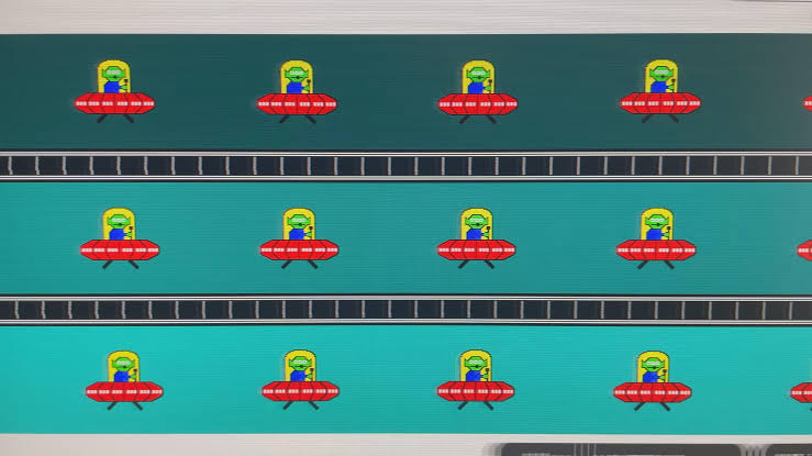

Kötü VA'ları görmek istemezsiniz:

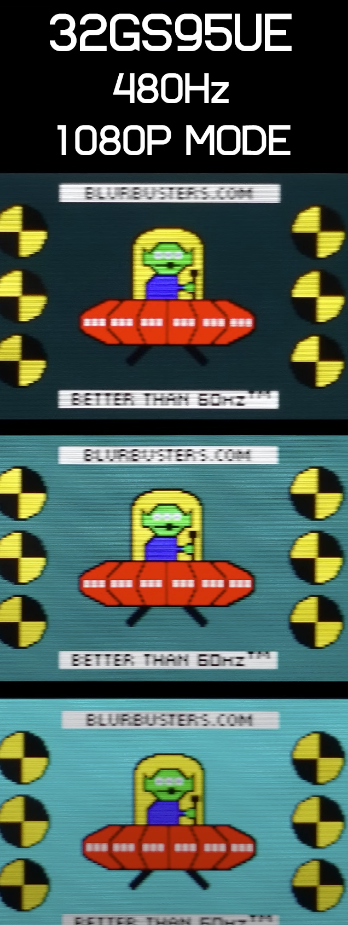

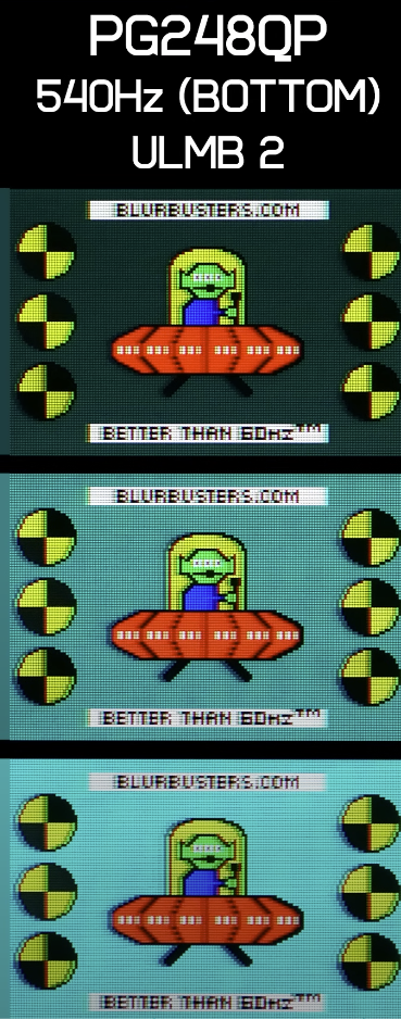

Mesela 480Hz OLED ile 540Hz LCD (TN) + strobe karşılaştırmasına bakalım:
Gördüğünüz gibi OLED'in tepki süreleri "anında" denecek kadar hızlı olmasına ve koskoca 480Hz olmasına rağmen iyi bir strobe'lu LCD'den daha bulanık.,
Not: 540Hz'in nokta nokta gözükmesinin sebebi strobe o kadar net yapıyor ki cisim hareketli olmasına rağmen pikselleri tek tek görebiliyorsunuz 😅

Şimdi için konuşabilirim. Eğer strobe kullanacaksanız bahsi geçen 540Hz LCD Asus ve Zowie, 480Hz OLED'den bile iyi. Bu tarz monitörlerde darboğaz tepki süresi değil Hz'dir hocam. 480, 540 hala strobe kullanmayı gerektirmeyecek kadar yüksek bir Hz değil.
Detaylı açıklama ve görsel karşılaştırma için şu videoyu kullanabilirsiniz. İngilizceniz olmasa da olur, attıklarımdan 3-5 bir şey okuduysanız resimleri görmeniz yeter:
(Asus bu monitörde ULMB2 ile çok dehşet iş yapmış. Ve fiyat olarak Zowie'den ucuz.
Gerçi başka bir şeyine bakmadım belki fark vardır arada.)
Edit: Ama şunu unutmayın. 360 direk daha kötü ama 480Hz OLED ile 540Hz LCD+strobe çok yakın performansa sahipler. Ancak LCD olanda strobe olduğu için her an kullanilabilir değil + çok fazla şeyi sınirliyor + görüntü kalitesi yerlerde. OLED'de ise böyle sınırlamalar yok, her an kullanilabilir ve görüntü kalitesi efsane.
