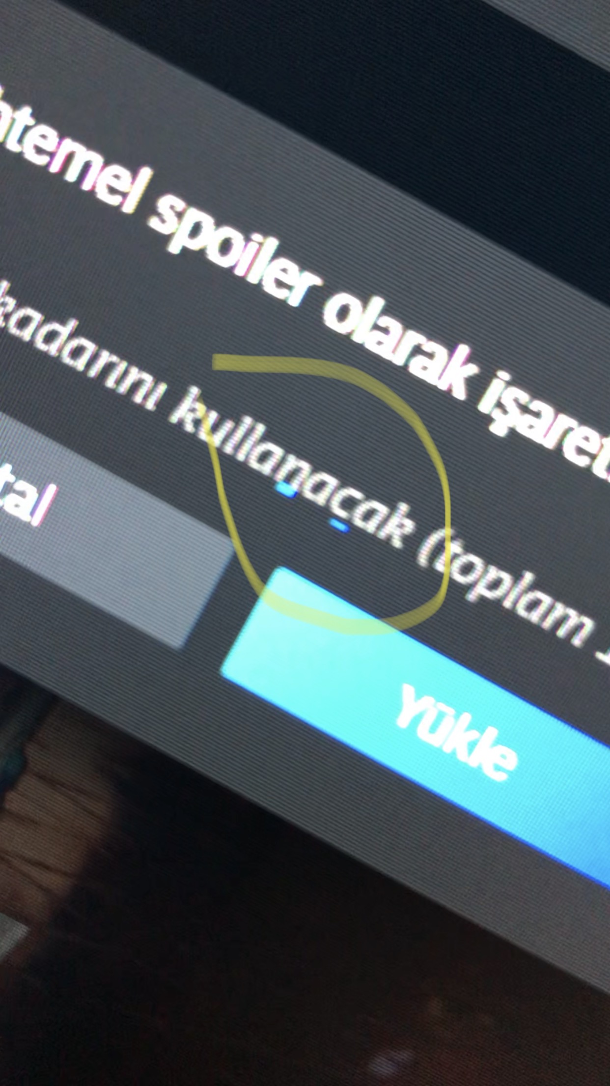

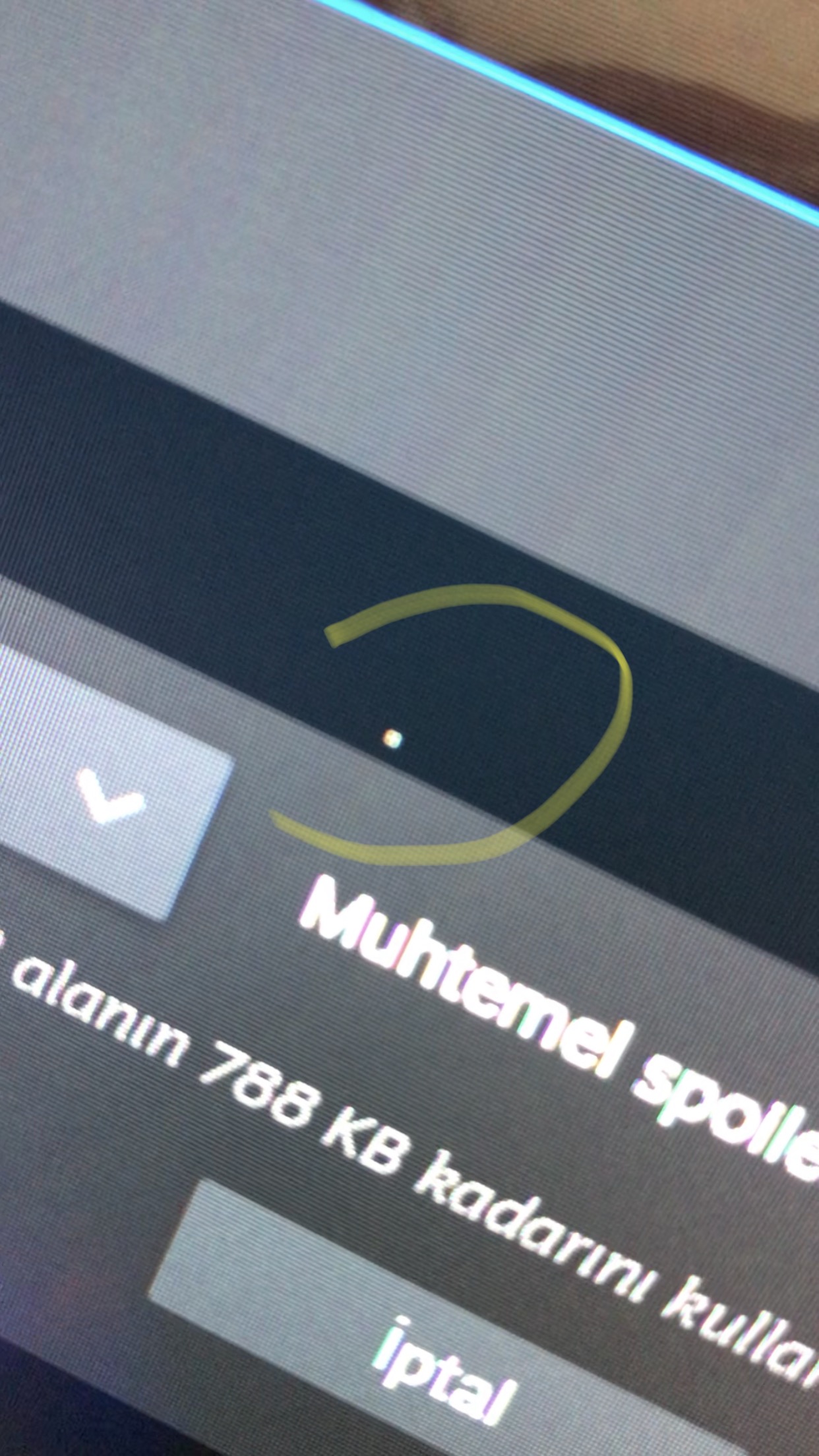

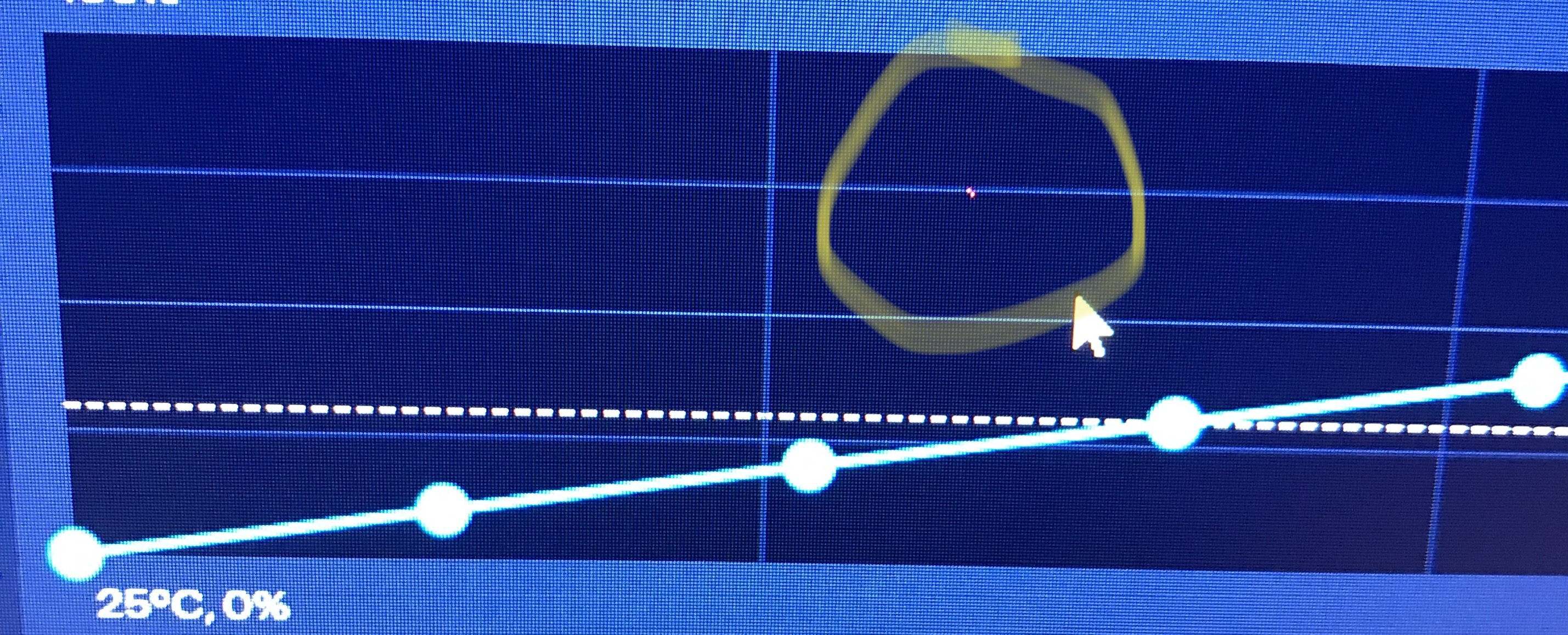

Arkadaşlar 4 gün önce teslim aldım Hepsiburada satıcısından. İnanılmaz tuhaf bir durum ile karşılaştım. Sadece ve sadece Intel uygulamasında yani driver uygulamasında böyle bir şey oluyor başka da hiş bir yerde olmuyor. Arc B580 ve 14400F var. Kırmızı noktalar aynı olduğu yerde sönüp geri geliyor. Bu nedir ölü piksel mi? İade etmeli miyim? Monitörüm ise Dell G2724D. Ve bu her zaman olmuyor Intel uygulamasında ilk defa karşılaştım mesela şu an yok ama çektiğim de 10-15 sn söndü geri geldi.

hocam çok tuhaf bir sorun iade talebi oluşturdum yarın gelecekler. sadece steam ekran görüntüsü yeri ve intel driver yerinde oldu bu sorun. ve hep olmuyor mesela şimdi girdim iki uygulamaya da ikisinde de olmadı ama bazen şansa çıkıyor o uygulamalarda. böyle yanıp sönüyor hocam.
Kısacası şunların yanıp söndüğünü düşünün bu görseller önceden çeltim.
elimde video da var fakat atamıyorum foruma maalesef.
