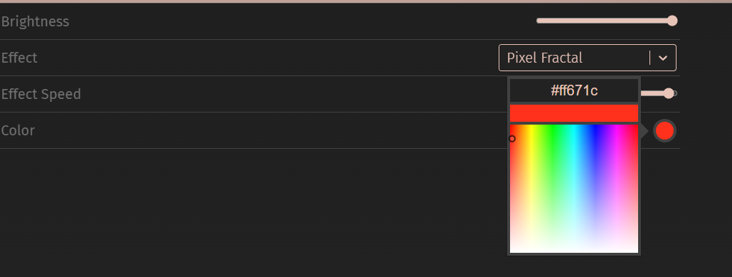

Hocam effectleri denerken farkettim bu pixel fractal modunda rgb rengini doğru vermiyor kırmızıya aldım ama şuan yeşil yanıyor.
Edit: Tek bu mod değil bazılarında da aynı.
Dikkat etmemiştim fark etmeniz iyi olmuş. Kaynak kodunda bazı eksikler, sıkıntılar vardı. Keymap yanlıştı mesela daha önce onu düzelttiler. Bu tarz ufak sıkıntılar olabilir, muhtemelen yanlış kodlamışlardır. Update gelirse yenisini de düzenler paylaşırım.
Sizi rahatsız edecek bir durumsa paylaştığım orijinal firmware dosyasını flashlayabilirsiniz, klavyenin stok yazılımı o.

yok yok hocam haberiniz olsun diye söyledim 2-3 moddan bir şey olmaz
