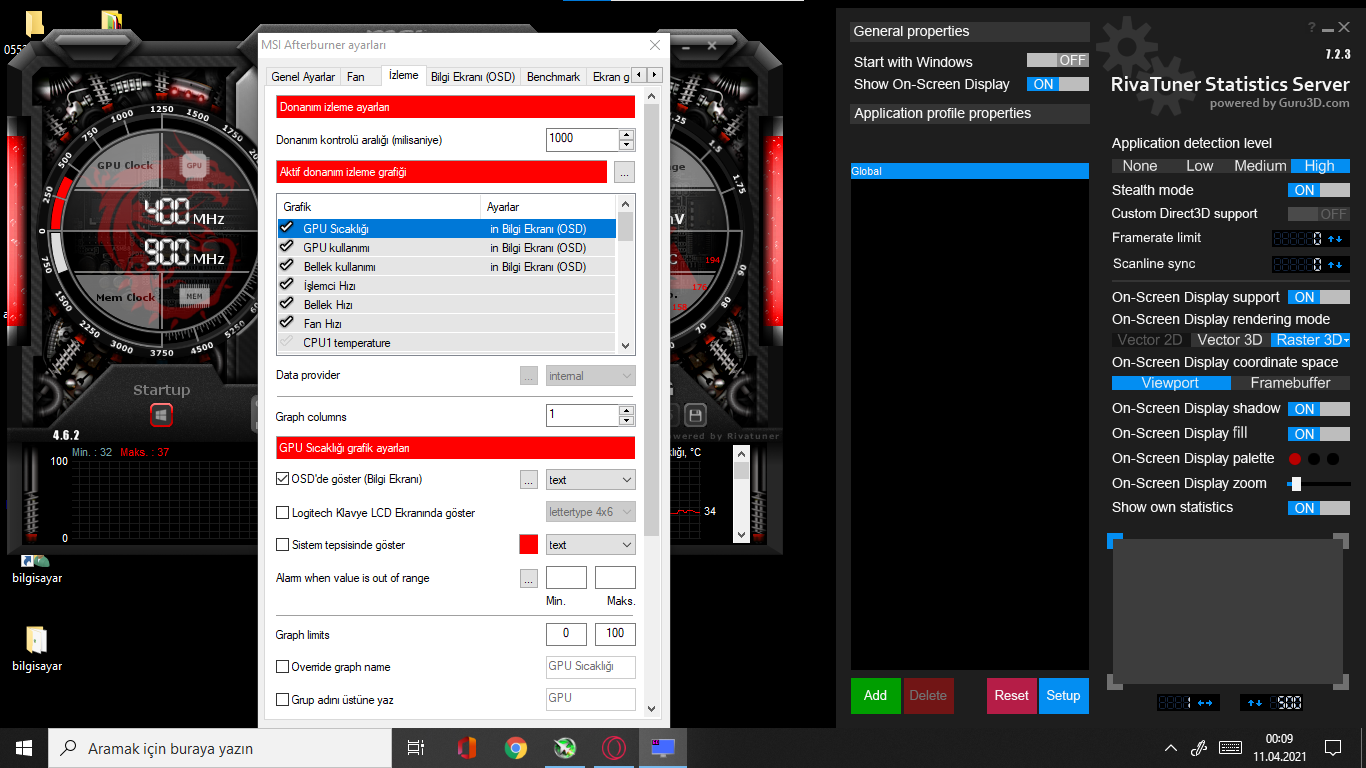

Msı afterburner hiçbir ayarını kullanamıyorum ne yapmam lazım
dediklerini yaptım gpu sıcaklığını göstermiyo bi kalanların denediklerimde çalışıyordu ama bu anan menüdeki göstergelerle oynayamıyorum yine

Alıntıyı görüntüleabi sen burdan ayarlara gidebiliyorsan git buradan izleme kısmına geç ve görmek istediğin şeyleri OSDde göster diyerek aç daha sonra bir oyuna geç ve riva tuner programınıda aç yoksa eğer yükle eğer ayarlar açılmıyorsa yada oyundan fps işlemci bilgileri gibi bilgiler gelmiyorsa sorun msi programındadır eğer değilse ve işlemcinin gücü fps vs gösteriyorsa bu iş beni aşar

Arkadaşlar aynı sourunu yaşayan varsa programı açıp ayarlardan enable low-level ı0 driveri yazan yerdeki tiki akldırıp prgramı yeniden başlatsın ben sorunu bu şekilde çözdüm umarım sorunu yaşayanlarda aynı şekilde çözebilir.
