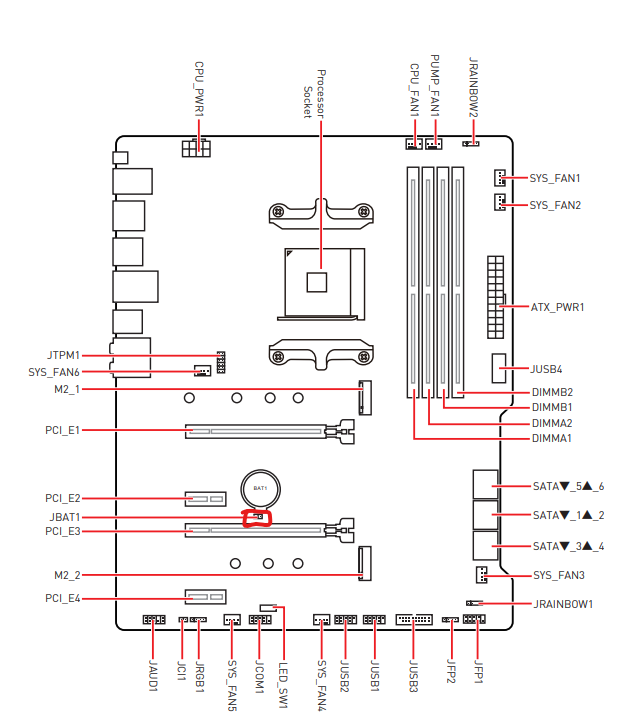

merhaba sıfırdan sistem topladım 2. el rx6600 aldım onu takınca kasaya görüntü gelmiyor beyaz vga ışığı yanıyor bir tane de rtx2060 denedim onda da aynı şekilde ışık yanıp görüntü gelmiyor bilen biri lütfen yardımcı olabilir mi hdmi kablosuyla da alamasım display port ile de görüntü alamadım

Anakart modeli nedir? Ekran kartına güç girişlerini takıyorsun di mi?

b550a-pro evet 8 pin taktık psu vs her şey sıfır sadece ekran kartı 2. el ama çalışan rtx2060 ta benim sistemde çalışmıyor
Bilgisayarı kapat. PSU kablosunu çıkar. Kasanın üstünde USB bellek vb. hiçbir şey takılı olmasın. Ondan sonra ekran kartı ve RAM'leri çıkar. RAM'leri ve ekran kartını çıkardıktan sonra JBAT1 yazan 2 pinli yere tornavida yardımıyla 2 pine aynı anda 5-10 saniye tornavidayı değdir. Ondan sonra RAM'leri A2 ve B2 (2. slot ve 4. slot) olacak şekilde geri tak. Sonra da ekran kartını tak. Sonra bilgisayar çalıştır bakalım.

çok detaylı anlatmışsınız çok teşekkür ederim deneyeceğim

Verdi mi görüntüyü yoksa gene yaktı mı ışığı?
aynı sorun bende de var sanırsam, ben tam cözmedim ama ekrana ve klavyeye güç gelmesini sağladım ve kullanıyorum tek sıkıntı elektrik gidince veya kendim kapatırsam yada güncelleme vs yaparsam tekrar sıkıntı oluyor ama aynı yöntemi kullarak açıyorum.
Kullandığım yönteme gelecek olursam,
bu arkadaşın jbat1 dedıgı yerde CMOS pili var büyük yuvarlak ve parlak bir pil. Bilgisayarı güçten kes, kablosunu çıkart sonrasında psu daki güç düğmesinden de kapat, kapattıktan sonra kasanın power tusuna basılı tut ve bir kaç sefer bas çek yap. Fanlar anlık şekilde dönüp tekrar duracak.Bu yöntem ile içindeki fazla elektriği almış oluyorsun.
En sonunda o dediğim yuvarlak CMOS pili parlak olan, (BİOS pili de derler) onu yanındaki çentik kısmına hafif baskı uygulayarak tornovida vb ile pili çıkart zaten çentiğe baskı yaptığın zaman pili kendisi atacak dışarı doğru.
Sonra 1-2 dakika bekle ve tekrar takıp normal şekilde güç kablosunu bağla psu düğmesini aç sonra power tuşuna bas açılacak mı merak ettim. Bendede aynı sıkıntı oluyordu o şekilde çözüldü. Ama kalıcı çözüm değil tabi.

anlayan teknik ekibe gösterdim media marktın, adamlar bu şekilde yapıp açtılar bende hep o şekilde yapıyorum açılıyor. Birde bana söyledikleri ekran kartı ile alakalı sıkıntı olmadığı ve bios ile alakalı sıkıntı olduğu idi. Biosta sıkıntı var demişlerdi garip.
