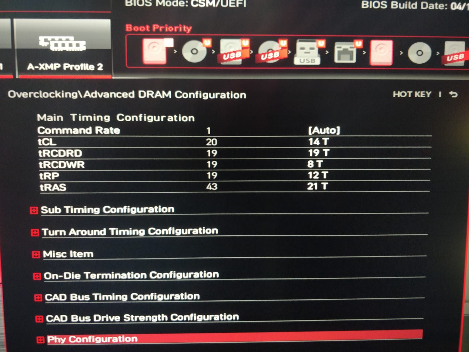

fclk frequency ayarını 1800 yap dram frequency ayarını 3600 yap dram voltage ayarını 1.45 yap sonra advanced dram configuration kısmına gir oda tCL yazan kısma 14 yaz tRCDRD yazan kısma 19 yaz tRCDWR yazan kısma 8 yaz tRP yazan kısma 12 yaz ve tRAS yazan kısma 21 yaz bitti

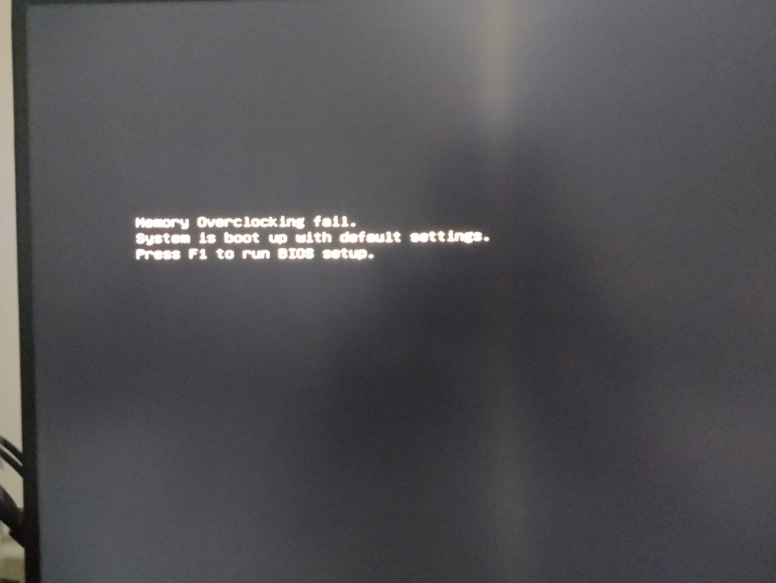

Bu ayarlarda oc failed hatası veriyor
Her şeyi doğru yaptığına emin misin? Bu ayarların olmaması imkansız gibi bir şey

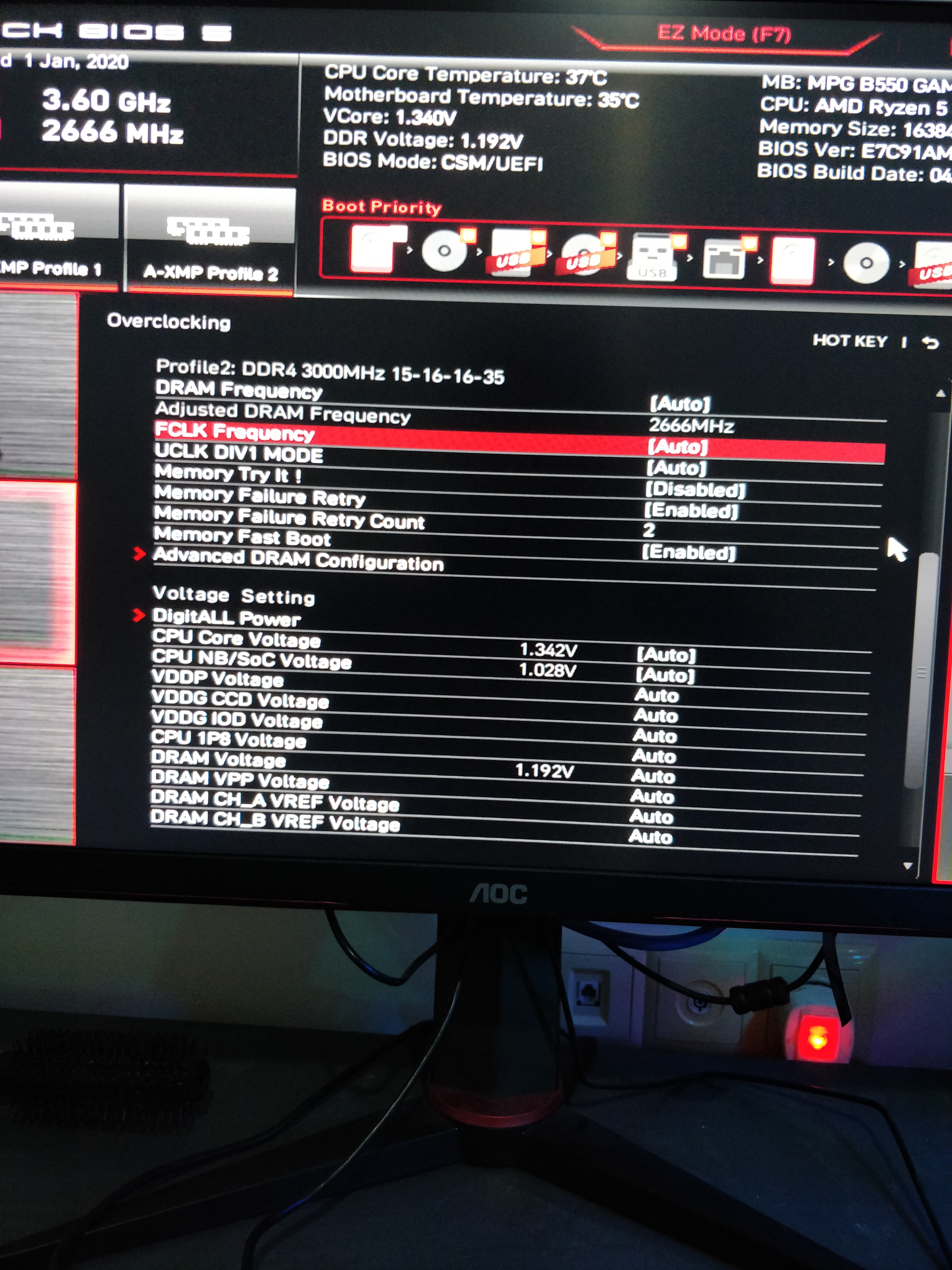

Eski resmi atmışım fcl 1800 di
İyi işlemci voltajını geri auto yaptın dimi 1.45 kalmasın

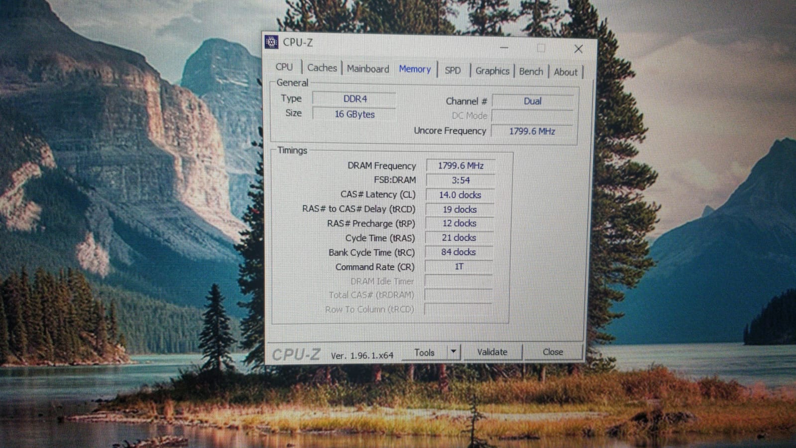

Şuan cl kaç cl 14 oldu mu
