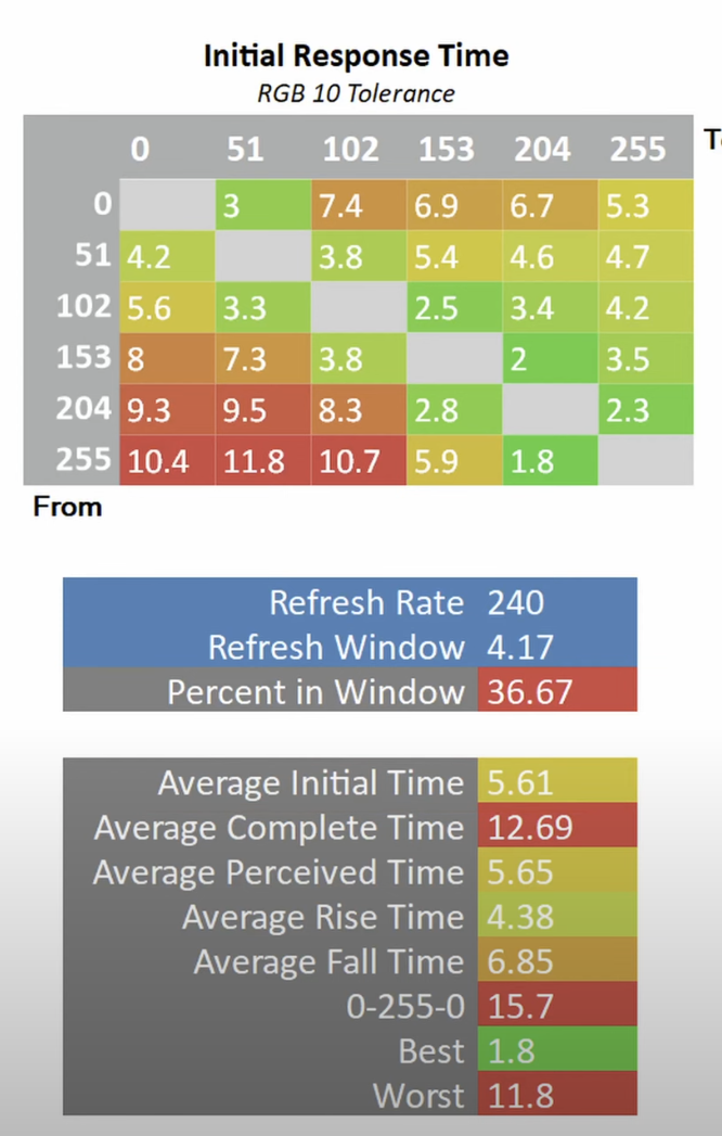

274QPX daha iyi bir model. 274QPX anlaşılmaz bir şekilde yavaş. M27Q X de yeterince hızlı değil ve ghosting var. Ancak 274QPX kadar kötü değil. Yine de 274QPX diyorum şu şartlarda:
Oyunda normal bir kullanıcıyı rahatsız etmez. Memnun kalırsınız. Ama rekabetçi oyunları üst düzeyde oynuyorsanız ya da tek amacınız rekabetçi oyunlar oynamaksa önermem.
Çünkü diğer alanlarda 274QPX daha iyi: kontrast (1450 vs 1100), parlaklık, renk gamutu vs.
Sadece Ms değeri konusunda şüpheci 1 Ms gtg yazısına yani tahmini kaç Ms bu monitör diye soruyordu.

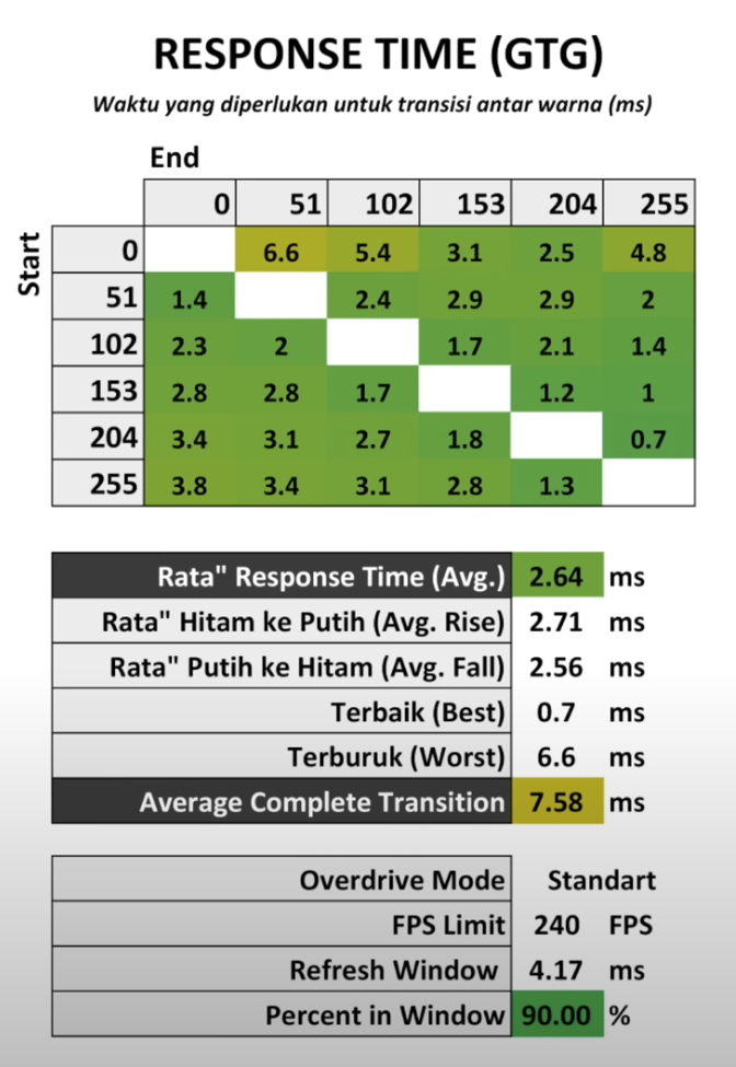

Karanlık renklerde geçiş hariç kalan renklerde IPS'lerden bile hızlı olduğunu zaten anlatmıştım. Karanlık renklerde de rahatsız edecek bir durum yok diye belirtmiştim. Ama illa ki tepki süresi tablosunu istiyorsanız buyrun:

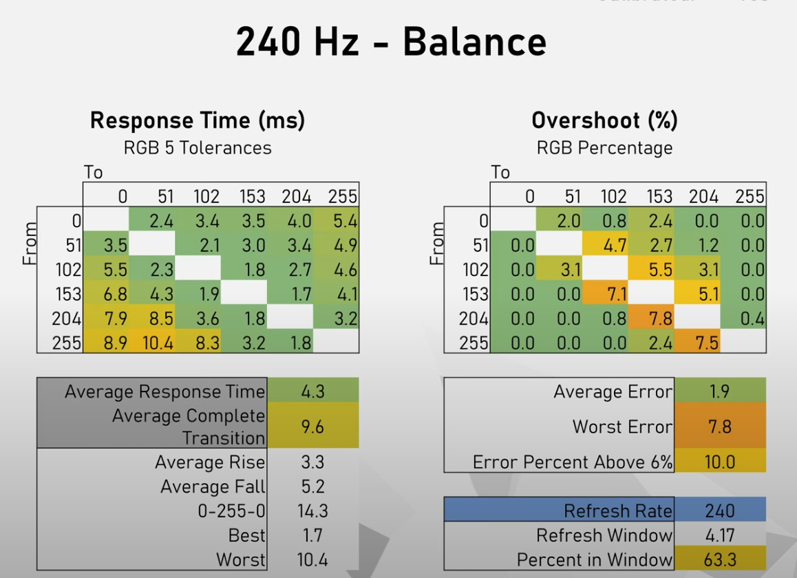

2.64ms ve 240Hz'de (4.16ms yenileme sıklığı) %90 percent-in-window çok iyi değerler. Mesela sizin sorduğunuz 274QPX ve M27Q X'e bakalım:
NOT!!!: Bu tablolardaki ms değerlerini doğrudan karşılaştırılamazsınız sayı olarak. Çünkü test yöntemleri farklı. Ama fikir verir.

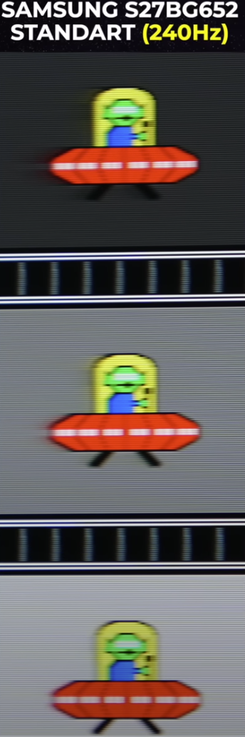

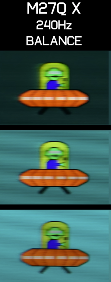

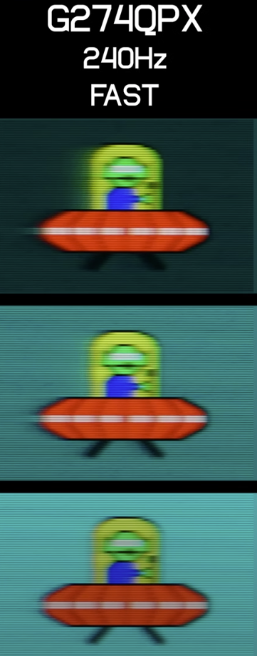

Şimdi de bu değerler gerçekte nasıl görünüyor ona bakalım:
