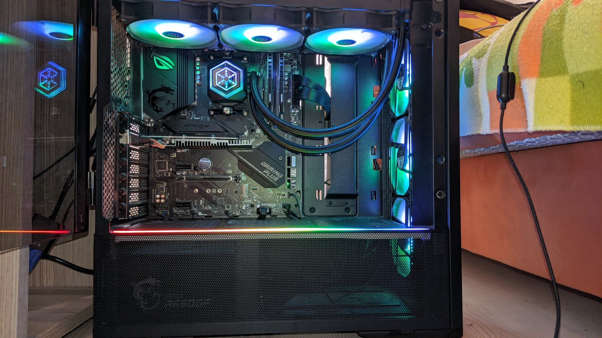

Son olarak kasa içerisinden görsel koyarak incelemeyi sonlandırıyorum.

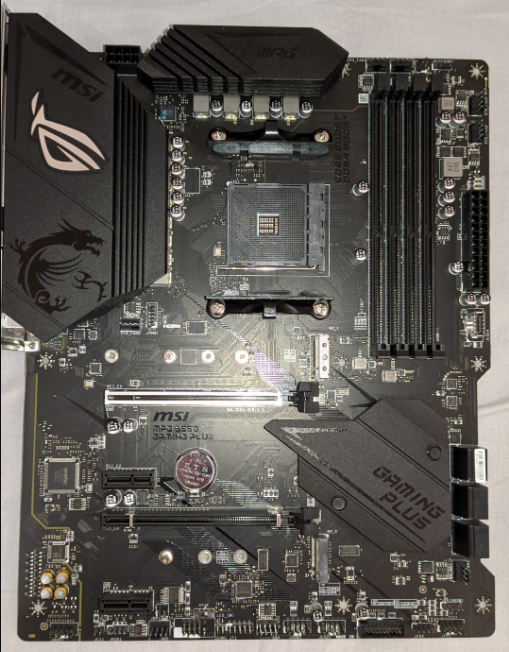

Anakart Tasarımı
Anakartı ikinci el aldım, satın aldığım kişi ROG sticker yapıştırmış. Normalde o sticker yok
Şık gözüken bir anakart olduğunu söyleyebilirim. Anakart oldukça ağır, malzemeden çalınmamış. I/O Shield tümleşik olması da çok sevdiğim bir detay. Çünkü o I/O Shield yüzünden elini kesen birçok insan var. Ve montajı da zor oluyor. Böylesi kesinlikle çok basit, montajlarken çok rahattım. Mat siyah renkle boyanmış çipset ve VRM heatsink. 1 adet 5 W/MK termal pad bulunduran M.2 Shield'a sahip. Onun da tasarımı anakartın bütünlüğüne uysun diye aynı korunup mat siyah ile boyanmış.

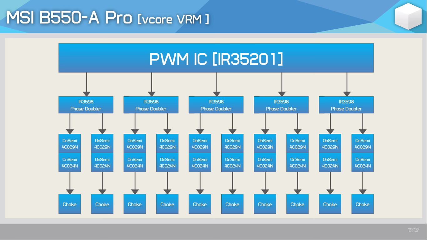

Güç Beslemesi
Doubler 5+5 VRM ve +2 SoC'a sahip. Yani toplam 12 fazdan oluşan bir güç beslemesine sahip. DrMOS bulunmuyor. 1 adet 8 pin EPS güç bağlantısına sahip.
Not: Fotoğraftaki VRM şeması MSI B550-A PRO'ya ait ancak MSI B550-A PRO ile MSI MPG B550 Gaming Plus tamamen aynı yapıya sahip. Bir farkları bulunmuyor.

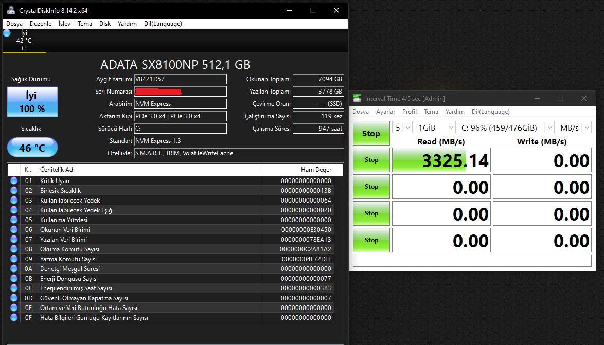

M.2, M.2 Shield ve Soğutma Performansı
1 adet 5 W/MK değerinde termal pad bulunduran M.2 soğutmaya sahip. Toplamda 2 adet M.2 slotuna sahip. 1. port PCI-E 4.0 hızında çalışırken 2. port PCI-E 3.0 hızında çalışmakta. 2. port için M.2 Shield bulunmuyor.
Crystal Disk Mark testi sırasında maksimum 46 derece görüyor. Elimde bulunan SSD ise ADATA XPG SX8100NP 512 GB modeli. Kendi soğutucusuyla 61 dereceleri görüyordu. 15 derecelik bir sıcaklık düşüşü söz konusu. Güzel soğutma performansına sahip.
