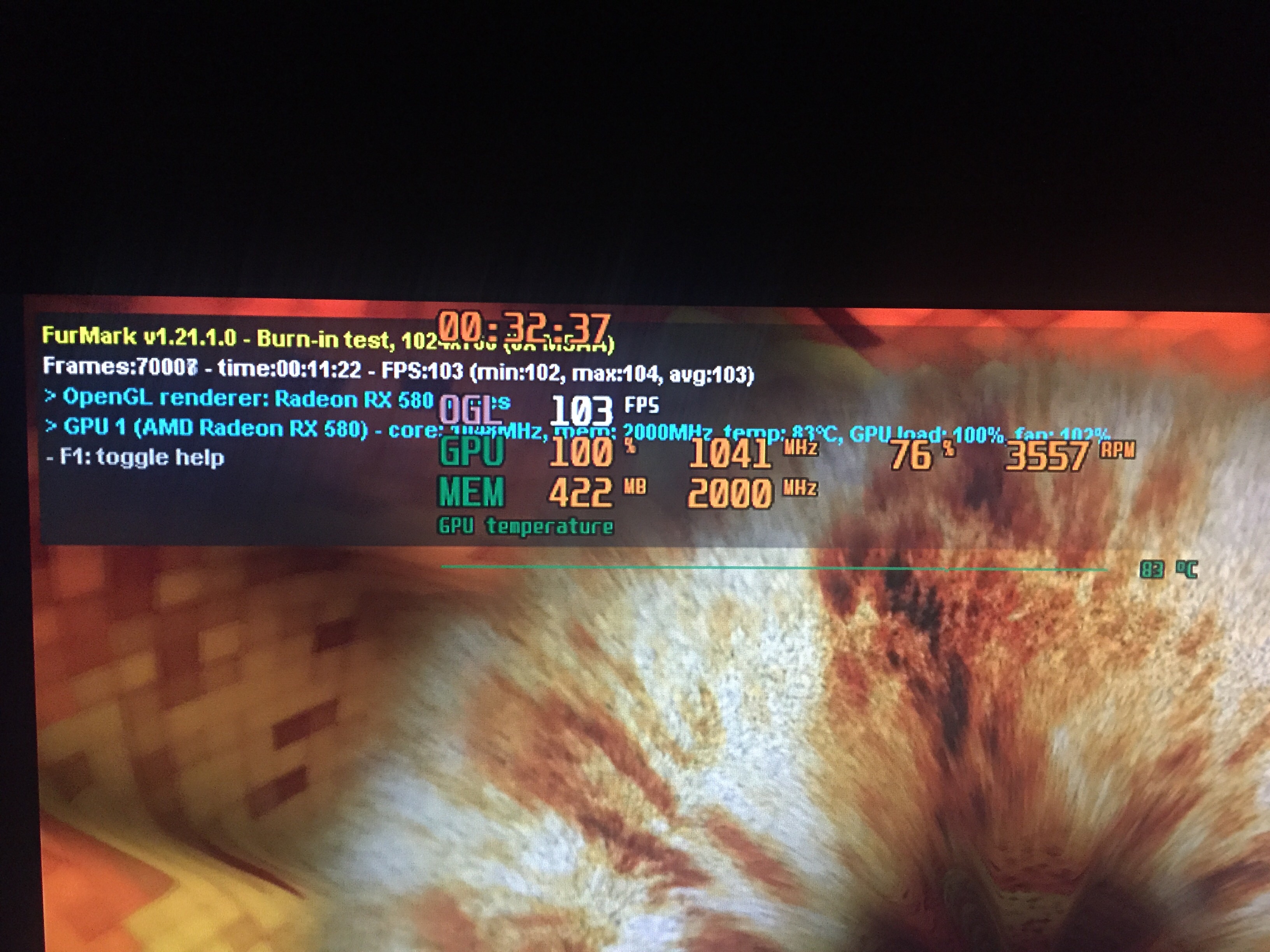

Bir de şuanda mhz 200 yazıyor sabit gpu mhz ise 1041 1045 oluyor sadece uçuk değişiklikler yık şimdilik derece 84

MHz nasıl 200 la? Fotoğraf at. Eskiden oyunda mı 84 dereceydi?
2000 pardon evet eskiden rainbow six siege de 85 80 rahat görüyordum
Bu stress testi daha yüksek olması normal, oyunda 78 dereceye falan düşmüştür. PC kapanmadıysa power limiti 1 daha düşür, core voltage'ı 10 daha düşür.
Şuanda böyle çoğunlukla 2900 rpm de ama arada fotoğraftaki gibi oluyor daha 85 üstüne çıkmadı
Fan ayarlarım otoda
Fan ayarlarım otoda
Yani senin dediklerini yaptım tabi

Core clock'u 15 daha düşür, core voltage'ı 25 daha düşür, power limiti 1 daha düşür. Sonra tekrar dene.
