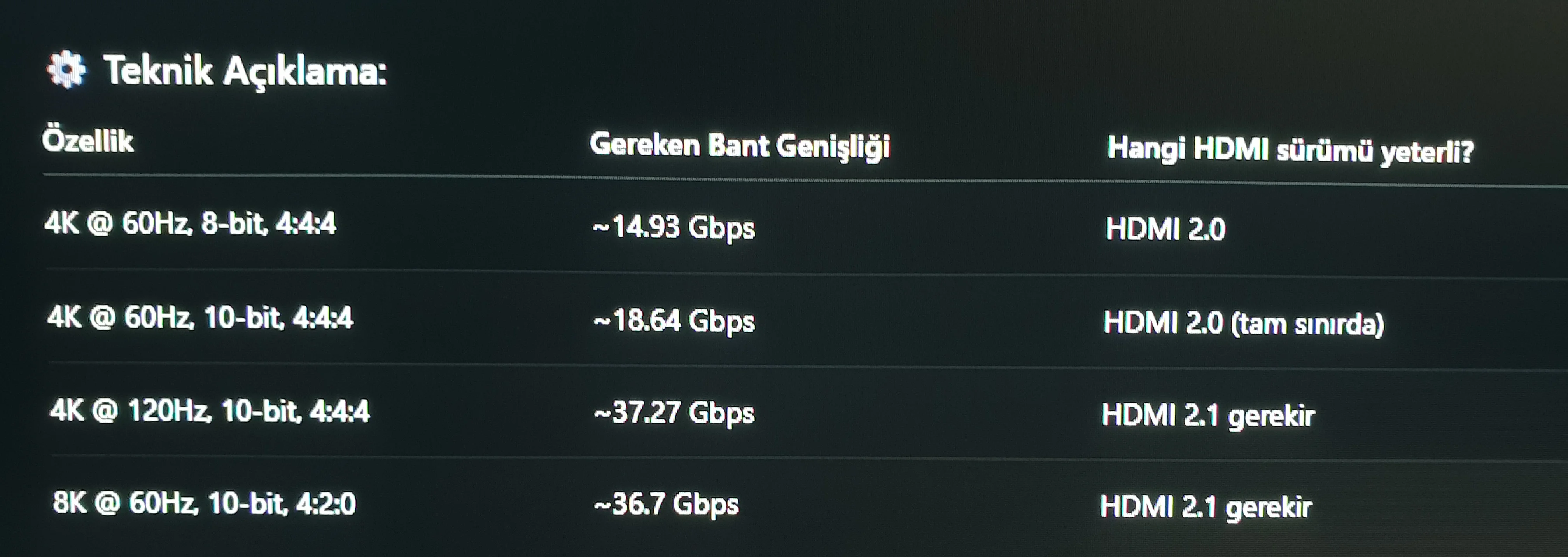

1080p yi ne yapayım usta 4k 60hz 10 bit 4:4:4 tam renk ayarında vermesi lazım
Hdmi 2.0 olsa bile vermesi lazım bir gariplik var bu işte
Gerçi eARC da HDMI 2.1 ile sağlanıyor.
Acaba panel tamamen bu desteği mi veremiyor anlamadım.
@Discrew hangi kabloyu satın aldın?
Hocam kablo bu bundan iyisi Şam'da kayısı diye biliyorum bütün sertifikalar var kabloda
    167.8 KB · Hit: 47
En niye vermiyor bu 10 bit 4:4:4 tam renk 😠
Ciddi ciddi bu kablo 550₺ 💀
