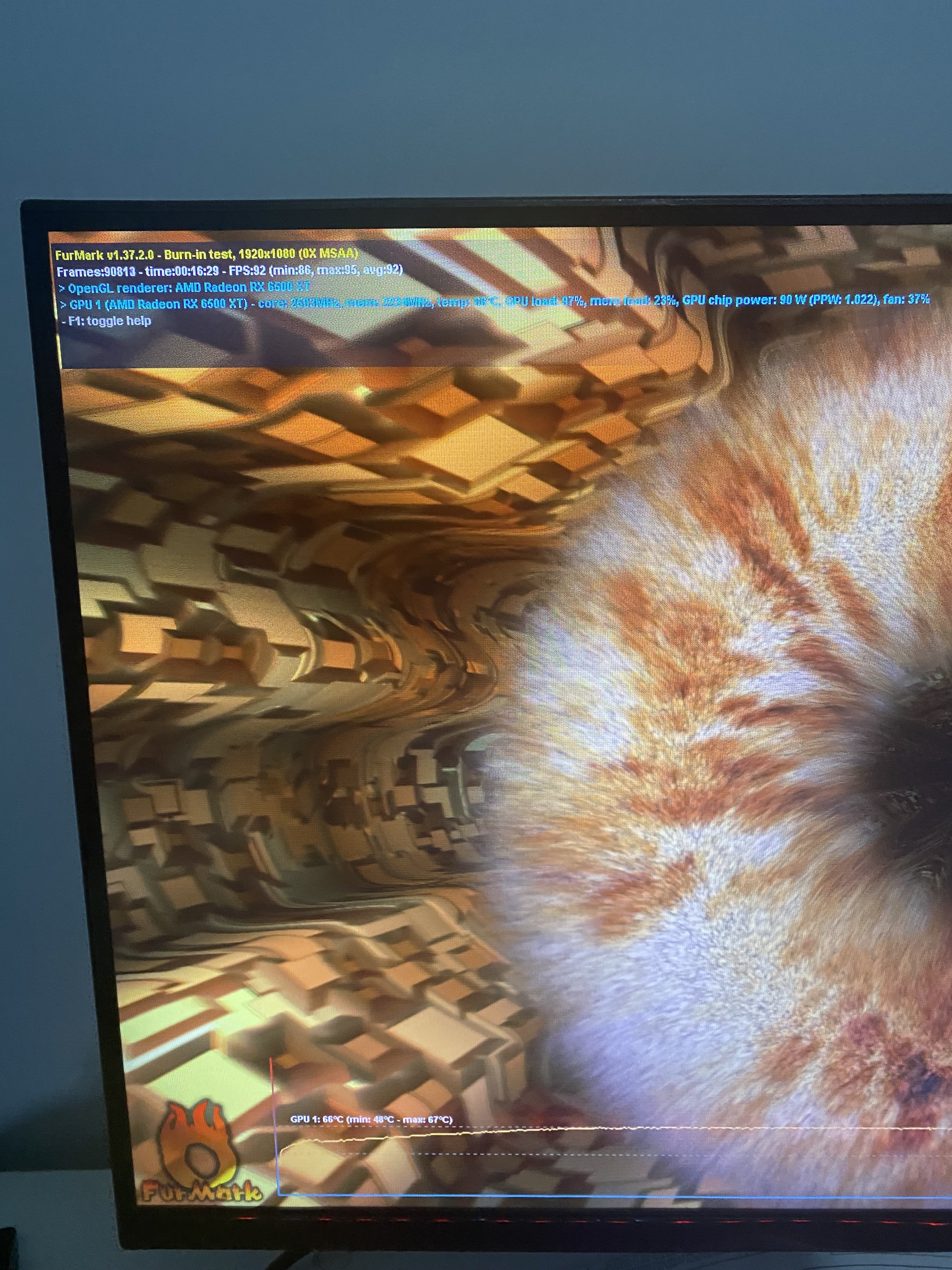

Hocam bu mesajı görmedim çoktan başlattım furmarkı şu an
Denetim Masası\Sistem ve Güvenlik\Güç Seçeneklerinde sol tarafta Güç Düğmelerinin Yapacaklarını Seçin kısmından Hızlı Başlatı kapat bakalım. Ondan sonra bilgisayarı kapatıp aç. Tekrardan FurMark ve OCCT testini yap bakalım.
Hocam 15 dakika oldu FurMark 66-67 derece devam edeyim mi
