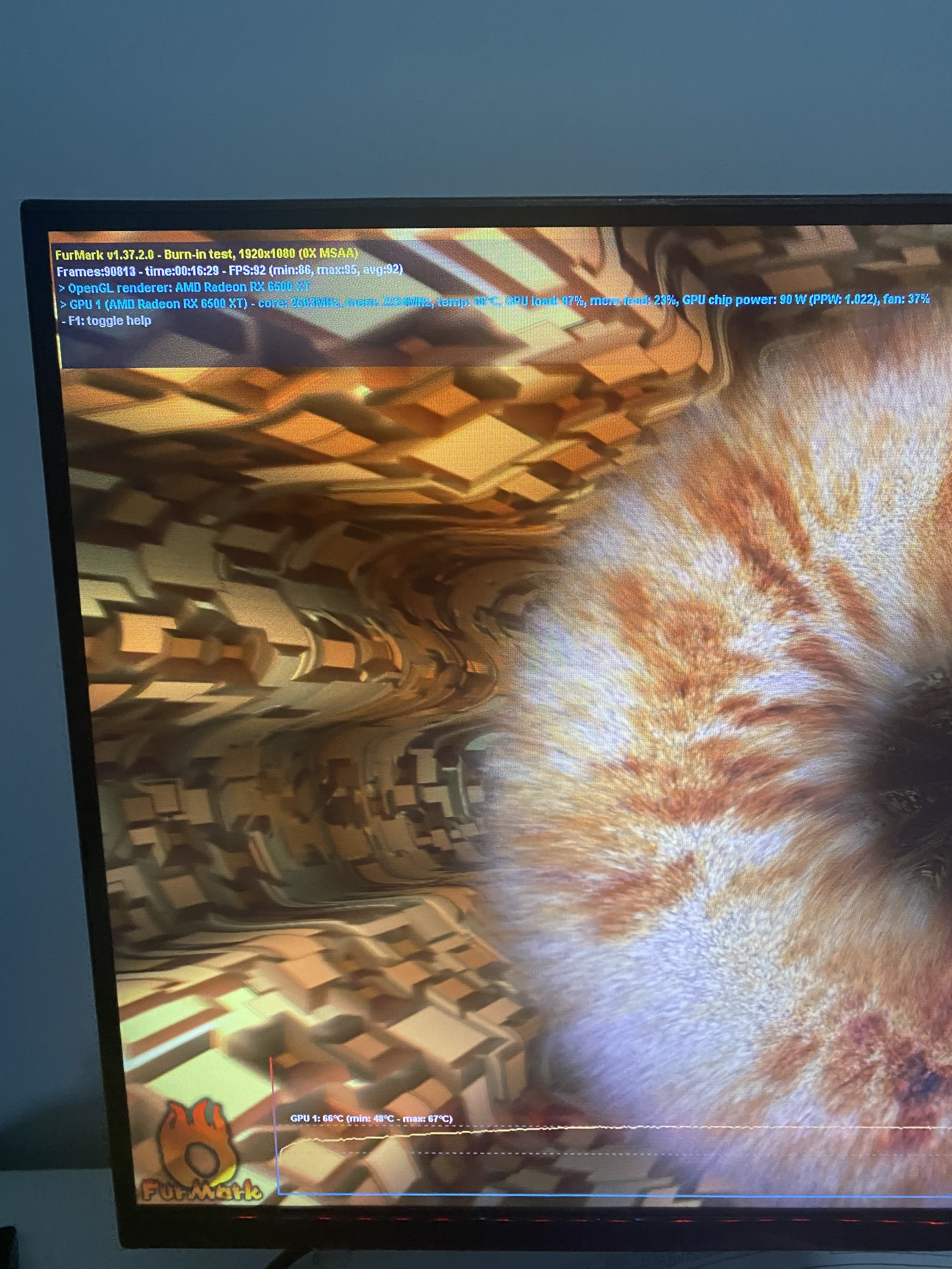

Hocam bu mesajı görmedim çoktan başlattım furmarkı şu an
Hocam 15 dakika oldu FurMark 66-67 derece devam edeyim mi
Durdurabilirsin. Görüntü kesilmedi. Dediğim ayarı yaptın mı?
Şimdi yeniden başlatıp OCCT testini yapıp bilgilendiricem.
@Emre Zengin
Bu testi ne kadar sürdürmem gerekiyor
10-15 dakika yeterli.
Zaten bir sorun varsa testi başlattığın gibi kendini belli eder.

15 Dakika oldu herhangi bir problem yok @Emre Zengin
Kasa ile beraber geliyor Corsair Carbide Serisi SPEC-DELTA RGB 550W 80+ Bronze
Oyunlarda dene bakalım. Drivera erişebiliyorsun di mi? Girerken bir sorun vermiyor?
Drivera erişim sağlayabiliyorum, valorantta test edicem birazdan.
Sizce garantiye yollamaya gerek var mı bir de bu güç kaynağını nasıl test edebilirim bilginiz var mı? @Emre Zengin
Güç kaynağını OCCT ile test ettik. Hızlı Başlat kaynaklı gene böyle problemler olabiliyor. PSU da sağlam olabilir.
