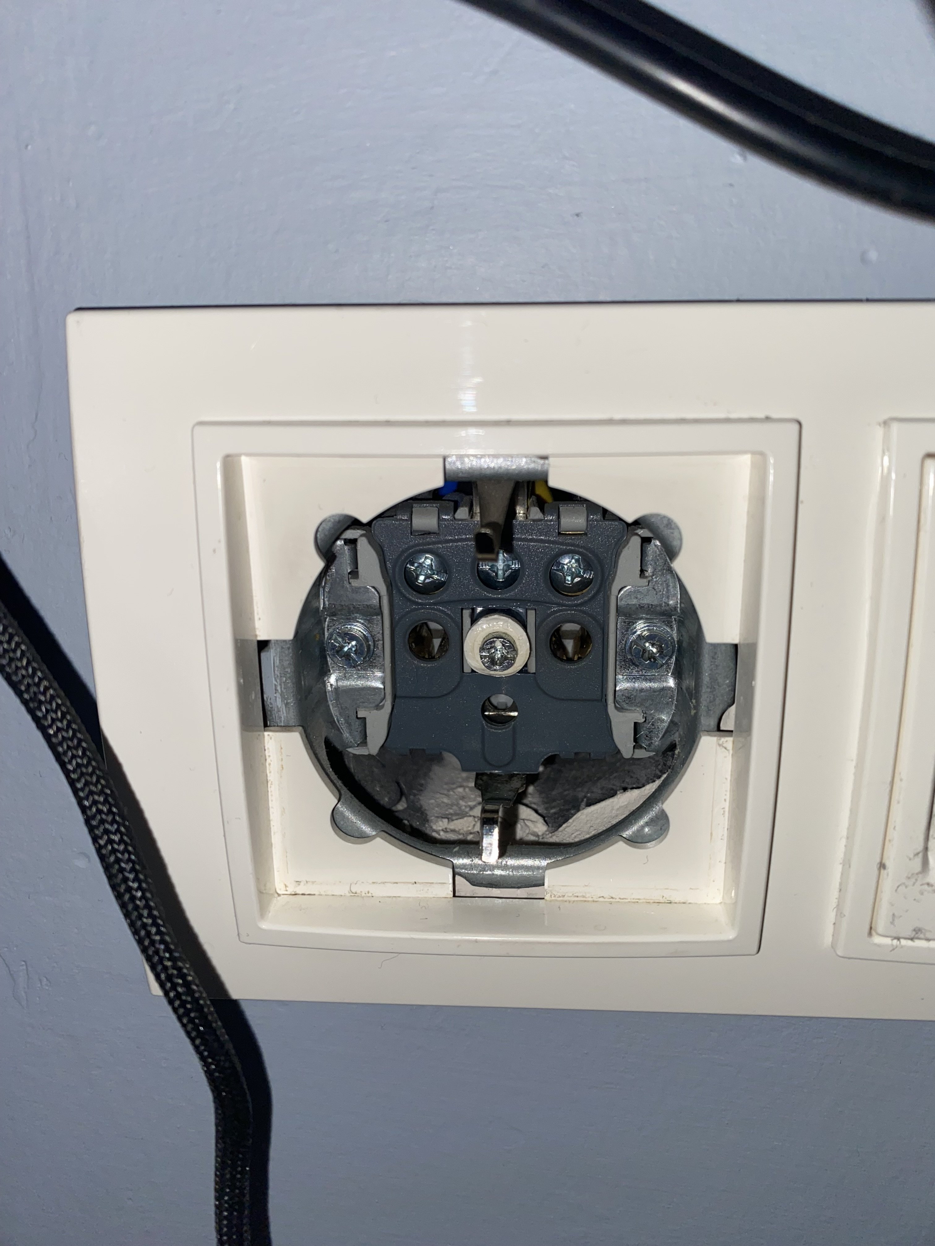

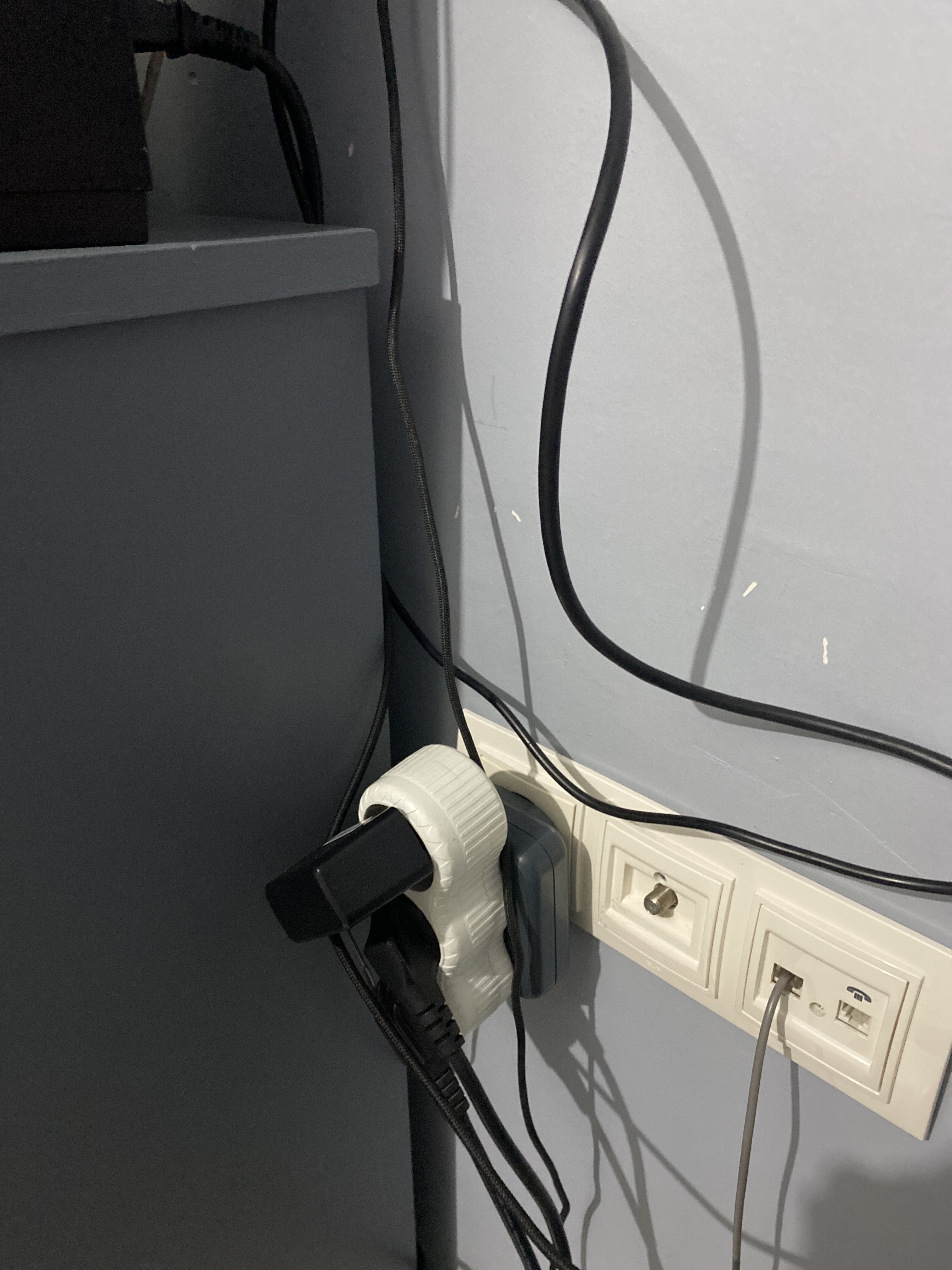

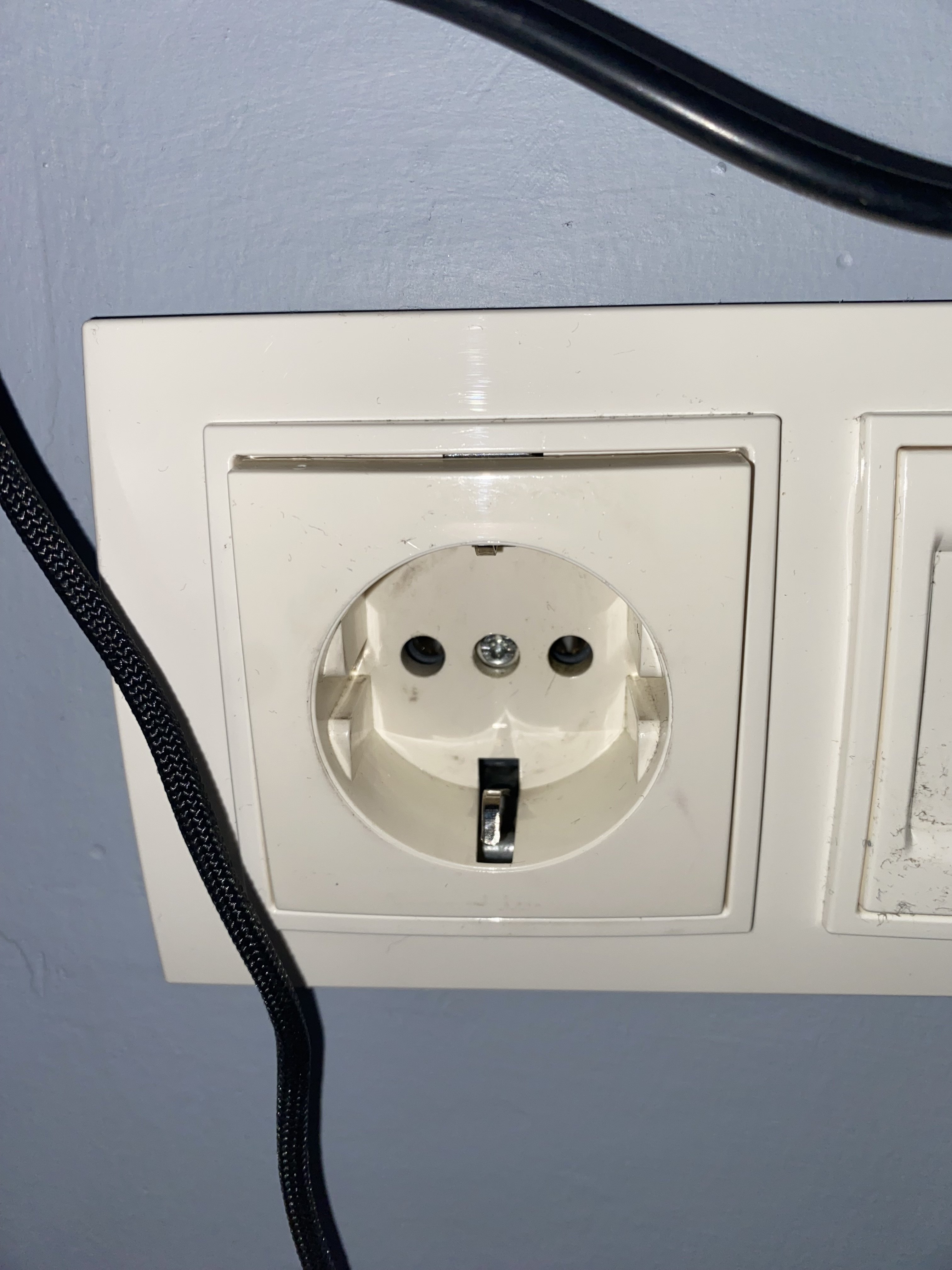

Bir de prizinin fotoğrafını çekip atar mısın?

Hocam farklı odaya henüz kurmadım, evet aynı hatayı verdi.

O zaman olayı toparlayalım. En son yaptığımız testlerde sorun oluşmadı. Kasadan elektrik çarpma olayı devam ediyor. Başka 3'lü priz ile de denemiştin sanırım ama denemediysen onu da değiştir. PSU da sorun olabilir ama bunu ikinci plana atalım. Topraklama konusuna gelecek olursak babam elektrik elektronik mühendisi tam doğru bilip bilmediğim için ona sordum. Prizde topraklama olsa bile apartmanda topraklamaya olmayabilirmiş. Onu bir sordurt bakalım hocam. Apartmanda topraklama var mı diye.
