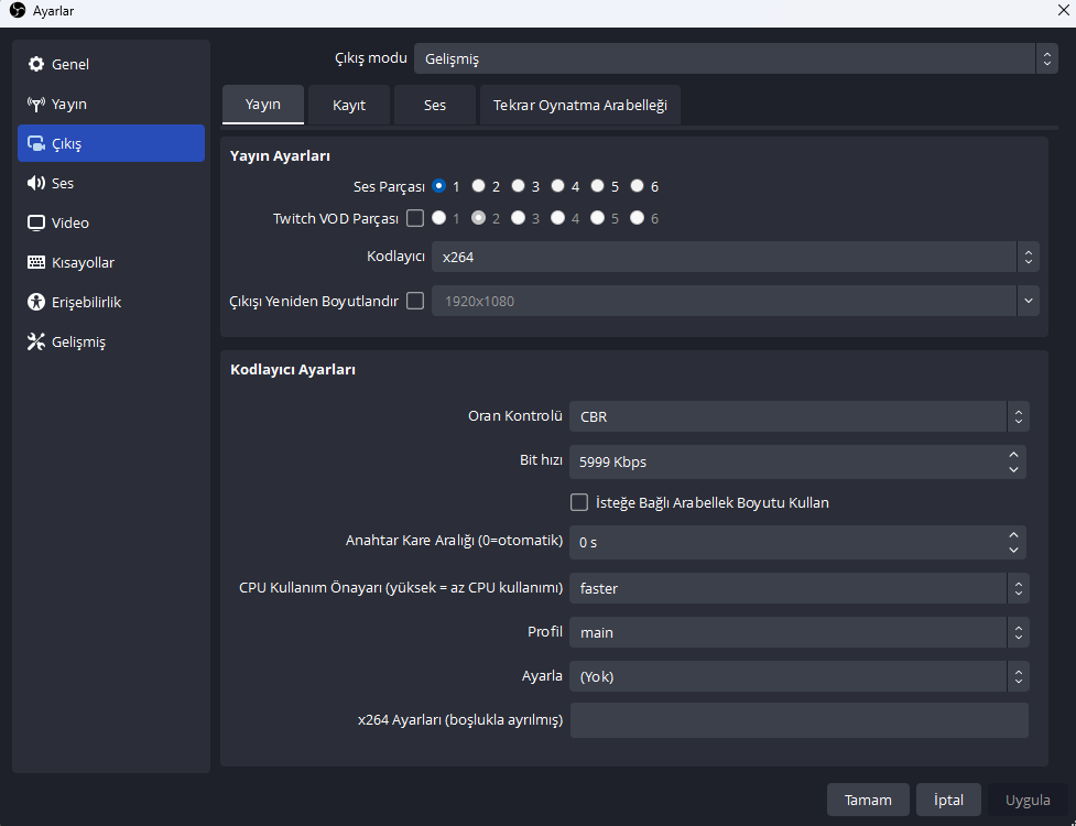

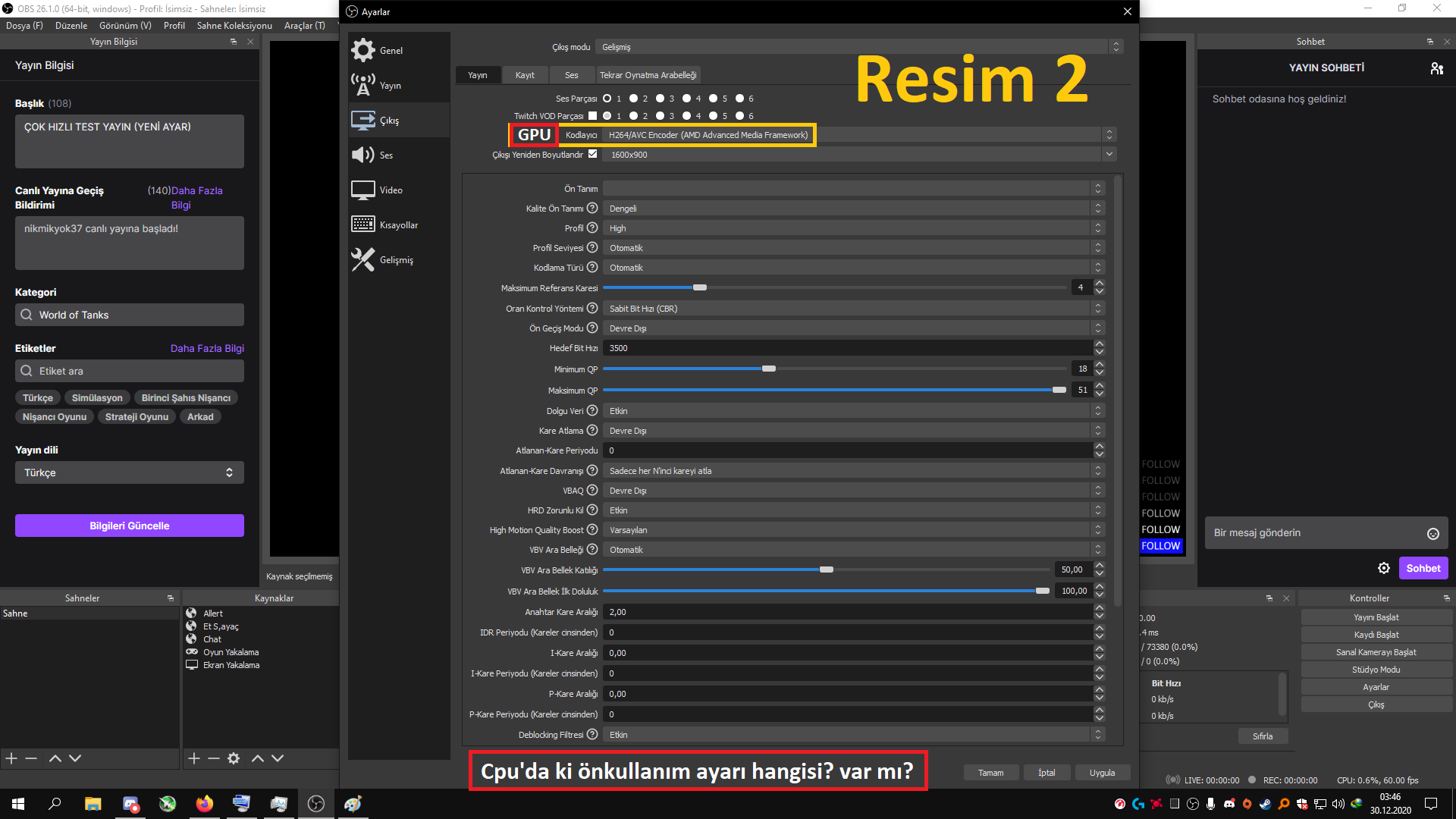

OBS programı ile yayın açıyorum ve karelenme (pikselleşme sorunu) yaşıyordum yaptığım yayınlarda. Bu gün öğrendim ki Obs'in Çıkış bölümünde Cpu kullanım ön ayarı diye bir ayar var, ben oraya Fast ve üzeri kullanıyordum ve yanlış yapıyormuşum. Ne kadar medium slow very slow olursa yayına görüntü o kadar iyi gidiyormuş bunu deneyerek te gördüm ama bunun bir bedeli var, işlemci baya bir yüke giriyor ve fps düşüyor, oyuna olumsuz anda yansımalar oluyormuş. Bende bu ayarı ekran kartı ile yapayım istedim fakat ekran kartını seçtiğim zaman bu yada buna benzer hiç bir ayar göremedim. Ekran kartından normalde yayını verdiğimde karelenme ister istemez oluyor zaten bu durumu çözmek adına işlemcinin bu ayarını kullandım fakat ekran kartındaki ayarı bulamadım ya da yok. Çözüm önerisi olan varsa beklerim yorumlara :)
Resim olarakta durumu ekledim.

Bu durumda çözüm yayını işlemciden vermek oluyor, %10-20 arası fps kaybı olsa da yayın daha net ve güzel görünüyor. SS atıyorum belki işine yarar. Yayın geçmişindeki görüntülere de bakabilirsin kaliteyi merak ediyorsan.

Hocam Kalite ön tanımı var CPU'dakine eş değer olarak. Ama ordaki tanımlar arasında neredeyse hiç fark yok. GPU dan yayını vereceğin zaman Bitrate'ye bakacaksın. Uploadın iyi ise sen twitch'e verebileceğinin en yuksegını ver. CPU render'ı ile GPU render'ı biraz faklı oluyor. Ondan tanım olarak oraya bir şey koymamışlar. Bitrate'ye önem vereceksin. Mesela 2060 ile yayın açınca 6000 bitrate ile 0 kumlanma olarak yayın yapıyorsun. Artık nasıl birşeyse :)

Yani diyeceğim Sen çıkışını karşıya iyi yap. Çıkış iyi olursa geri olay twitch'e kalır. Kaldı ki twitch'in kaynaklarının ne kadar iyi olduğunu hepimiz biliyoruz.

Benim bu yayın konusundaki fikrim yaşadıklarımdan sonra tabi, eğer AMD 5000 Serisi ve daha eski sürüm bir ekran kartına sahipseniz ve pek güçlü bir işlemciniz de yok ise yayın görüntünüz kötü olacaktır. AMD 6000-7000 Serisi ekran kartlarında durum nasıldır pek bir bilgim yok. Benim ki gibi bir sistemde örneğin PUBG yayını açacaksınız ve görüntüyü ekran kartından verirseniz 6k bitrate ile bile görüntüde piksellenme kaçınılmaz oluyor. Obs için yayın kodları dahil her çözümü denedim kalite hep kötü görünüyor malesef. AMD Nvidia daki gibi bir NVENC benzeri teknoloji ekleyemedi gitti ekran kartlarına. :(
Çözüm işlemciden yayın vermek olunca %10 üzeri FPS kaybı kaçınılmaz oluyor. Özetle oyun yayınları yapacaksanız Nvidia Ekran kartları alın derim. Kişisel fikrim bu, tecrübe ile sabit :)
