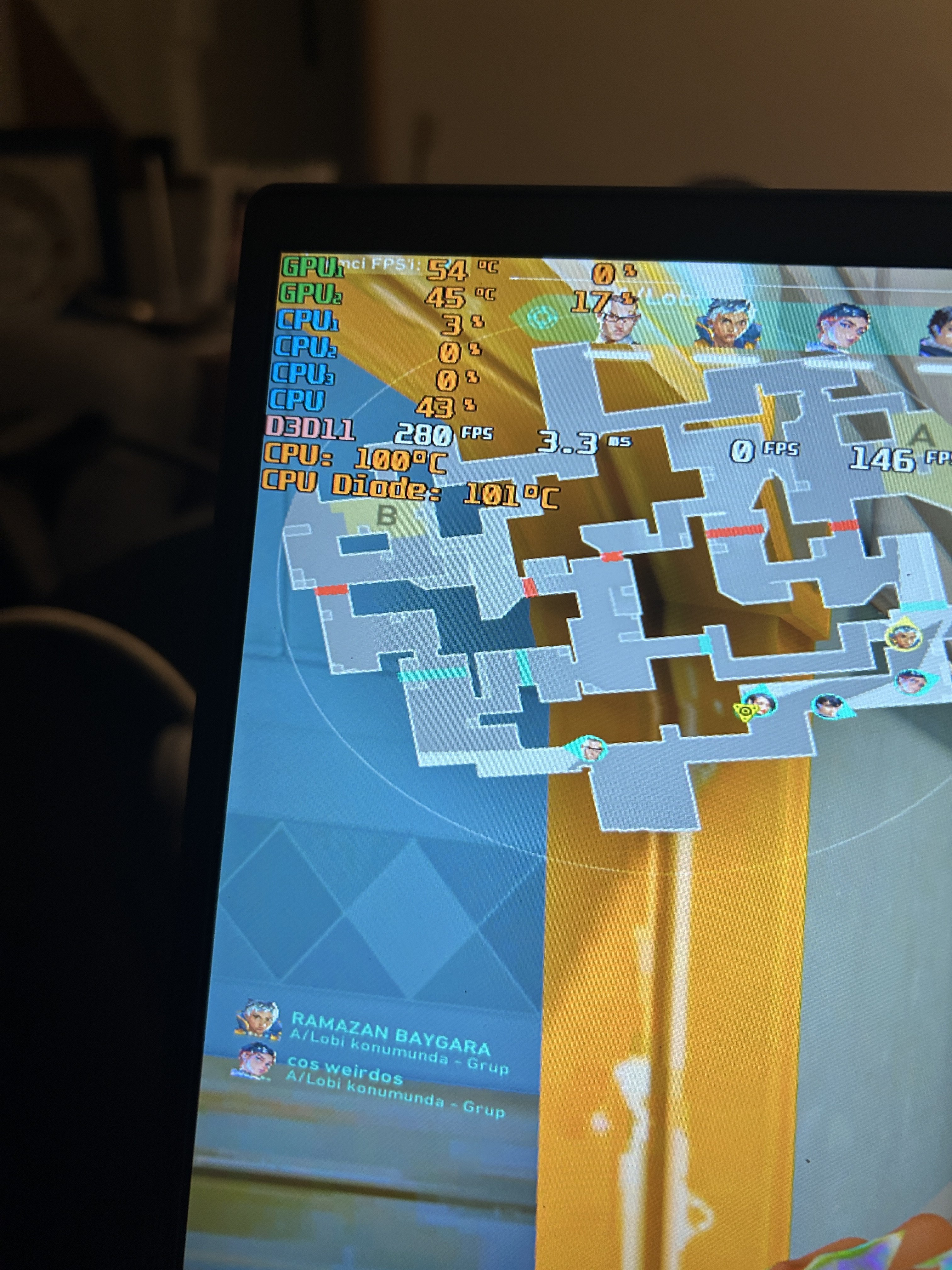

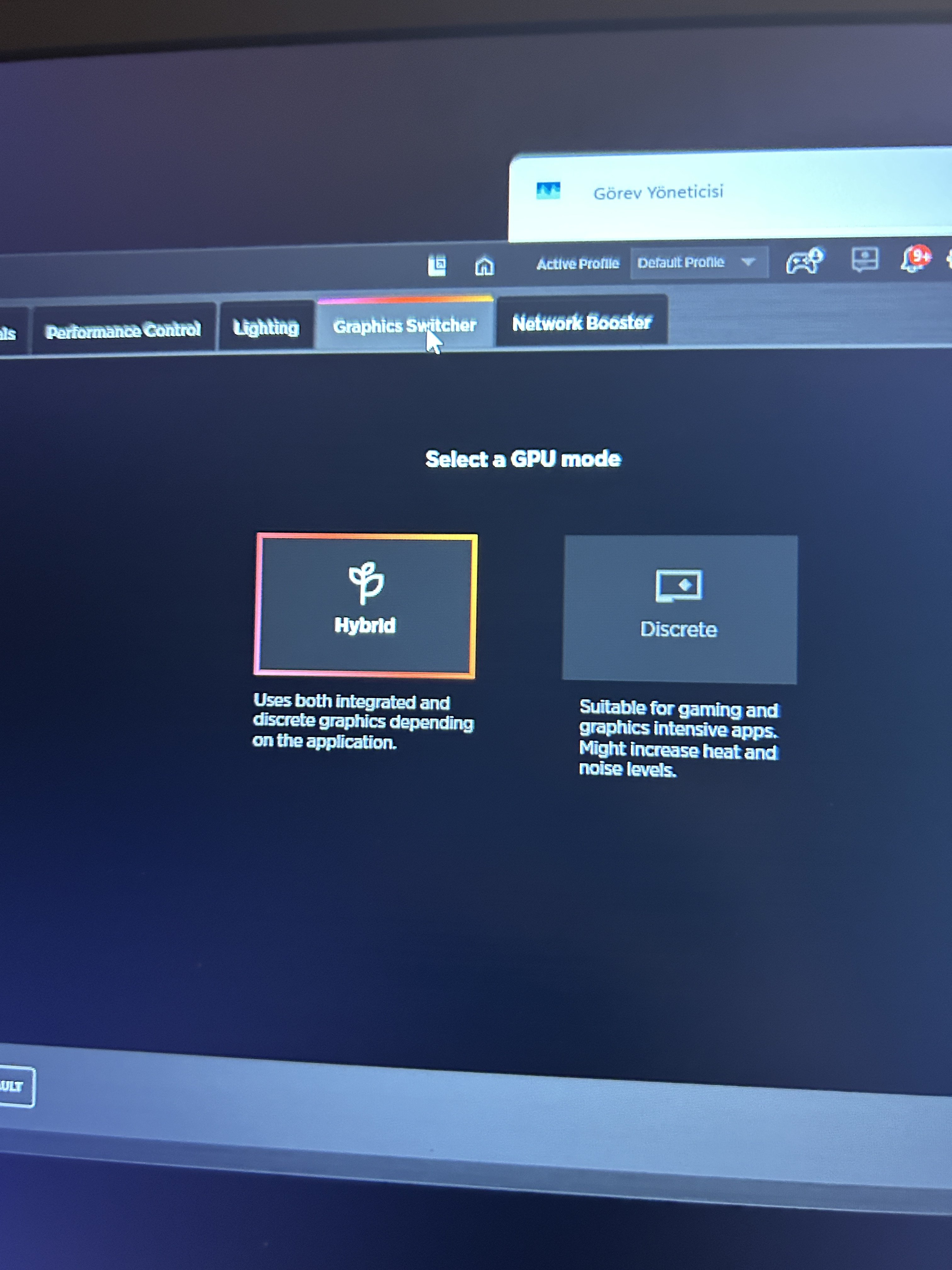

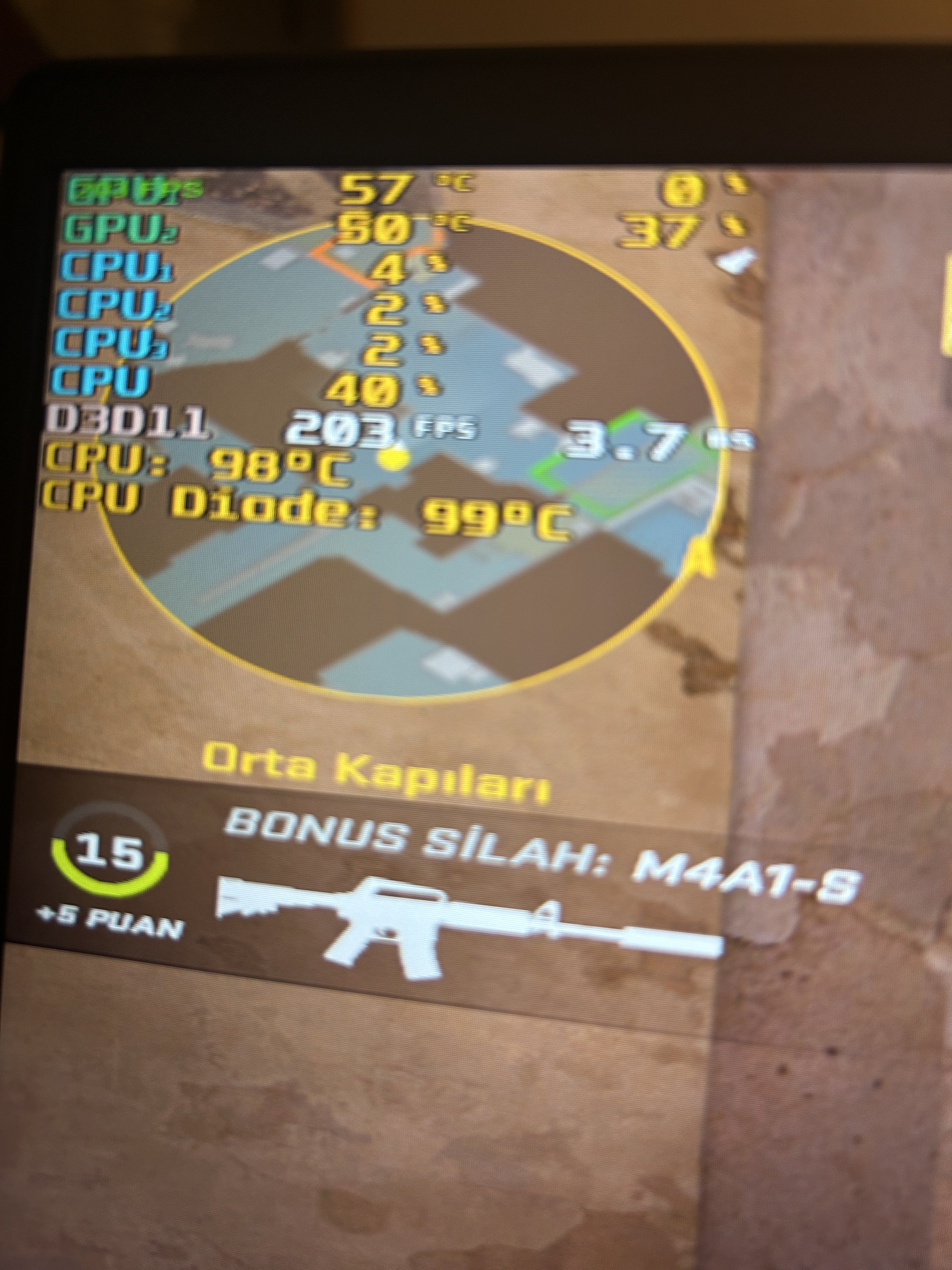

Abilerim ablalarım merhabalar. Dün HP Victus 16 Ryzen 7 7840hs RTX 4070 model laptopumu fan temizliği ve termal macun yenilenmesi için vermiştim. Geri aldığımda ise sıcaklıklar anormal derecede arttı. Vermeden önce tozlu fan ve kuru termal macunla cs2 de max 85 derecede çalışırken şuan 100 leri görüyor. Ve saçma bir şekilde discrete cpu seçilirken bu oluyor. Hybridde bu sorun yok. fakat bu zamana kadar hep Discrette kullandım bu sıcaklıkları asla görmedim 15-20 derece fark var. Nasıl düzeltebilirim? Yenilenmiş termal macun ve fan temizliği resmen discrete seçili laptopta 20 derece sıcaklık arttırdı.

ya vidaları doğru düzgün sıkmadı yada acayip dandik bir termal macun sürmüş hocam aklımada başka seçenek gelmiyor. Laptop bakımı çok basit bir şey hocam, düzgün bir termal macun alıp tekrar kendiniz bakım yapın cihaza bence.

hocam bugün tanıdık bir bilgisayarcıya götürdüm mx6 macun sürdü. 100 derece çalışmasının sebebi çok kötü macun sürülmesiymiş. şuan cpu sıcaklığım valoda 68-75 gpu ise 42 derecelerde.Buda sanırım laptop için iyi bir değer😁 İlgi alakanız için teşekkür ederim
